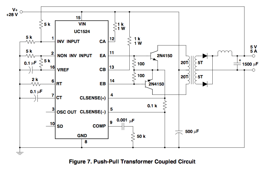

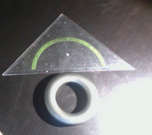

ich möchte mir, zunächst aus reiner Freude an der Erkenntnis, einen
Push-Pull Wandler bauen. Die Spezifikation wäre 12V Eingang und 2*24V
mit max. 1.5A (nicht kontinuierlich, Audioverstärker als Last). Ich
Würde dazu den UC3524 verwenden wollen. Als MosFet habe ich den
csd18502kcs von TI. Der Kern der mir zur Verfügung steht hat ca 6cm
Außendurchmesser, 3,5cm Innendurchmesser und eine Dicke von etwa 1,4 cm.
Ich werde die Schaltung aus dem Datenblatt für meine Zwecke verwenden
und das Übersetzungsverhältnis des Trafos sowie den
Feedback-Spannungsteiler anpassen für 24V Ausgangsspannung.
Meine Frage ist jetzt, wie lege ich grundsätzlich (auch mit
Theorie/Mathematik) einen solchen "Ringkerntrafo" aus? Wie bestimme ich
die Anzahl der Windungen? Immerhin kann ich das 1:2 Verhältnis aus einer
ganzen Reihe wählen. Mir fehlt leider noch der Überblick auf was es
genau ankommt und wofür sich bei den jeweiligen Anwendungen wie Step-Up,
Step-down (Energiespeicherung in der Magnetisierung des Kerns?) und dem
Push Pull (wie regulärer trafo?) im speziellen gekümmert werden muss.
Mein Bisheriger Stand:
Ich brauche keinen Luftspalt da beim Push-Pull Strom in Primär und
Sekundärwicklung gleichzeitig fließen und keine Energie im Kern/Spalt
gespeichert werden muss
Ich brauche Ferritmaterial um auch bei Schaltfrequenzen im kHz Bereich
arbeiten zu können.
Zusammenfassung Frage:
Wieviele Primärwindungen brauche ich und wonach richtet sich das?
Ich bin dankbar für alles was es an Input zu dem Thema gibt damit ich in
Zukunft etwas sicher im Umgang mit den ganzen Induktivitäten bin.

Gast #3873630
@Michael:
>Das ist allerdingg bitter wenn man da nicht die Topologie erkennt die
>man bauen will.
>Ein Tipp: Du sparst ein MosFet-Paar + ein Dioden-Paar ein indem Du einen
>Übertrager mit Mittelanzapfungen verwendest und in Kauf nimmst das sich
>dafür die nötigen Sperrspannungen verdoppeln.
>Na, klingelts jetzt ?
Du kannst dir deinen zynismus sparen. Die Website ist für mich erstmal
nicht Hilfreich, da mich im moment NICHT die ausgangsdrossel
interessiert. Ich möchte zunächst den Trafo dimensionieren. Und ich
möchte dafür auch NICHT eine vorgefertigte Formel verwenden sondern die
physikalischen zusammenhänge verstehen. Wenn du dir die Mühe machst in
meinen geposteten SChaltplan zu sehen stellst du fest, dass dort bereits
ein Design mit Mittelanzapfung gewählt ist und auch eine Symmetrische
Ausgangsspannung erzeugt wird.
Was mich jetzt primär interessiert ist wie ich am besten auf eine gute
Zahl für die Primärwindung komme und wie diese von den Größen wie
gewähltes Kernmaterial/Geoemetrie, Eingangs/Ausgangsspannung und
erwarteten Strömen Primär/Sekundär abhängt. Im Prinzip dachte ich ist
folgendes wichtig: Der Magnetisierungsstrom + der Laststrom
sekundärseitig (Übersetzungsverhältnis beachten) fließt durch die
Primärspule. Der Kern darf bei dem dadurch entstehenden magn. fluss noch
nicht sättigen. Soweit richtig? Weiter möchte ich den
Magnetisierungsstrom so gering wie möglich halten oder? Wovon hängt
dieser genau ab? Und gibt es limits hierfür, bzw. wer
beschränkt/bestimmt den Laststrom den ich übertragen kann=?
Gast #3873786
Das hast du doch schon selbst erkannt:
> nicht sättigen.
Die sich daraus ergebende minimale Windungszahl n=(U*t)/(B*A) muss auf
jeden Fall auf den Kern (U=an die Wicklung gelegte Spannung, t=Zeit
während der die Spannung an der Wicklung liegt, n=Windungszahl,
A=Kernquerschnitt, B=Flussdichteänderung während t).
Man kann auch vom Magnetisierungsstrom ausgehen und erhält dabei idR
eine höhere Windungszahl n=SQRT((U*t)/(Im*AL)) .
Bei deinem Kern bekommt man für B=0,3T, U=12V und t=5µs eine minimale
Windungszahl von 1,2Wdg. Dabei wird aber der Magnetisierungsstrom dIm
mit ca. 11,5A bei (Al=1000) viel zu hoch liegen. Also vergrößert man die
Windungszahl soweit es die Randbedingungen (Wickelraum,
Wicklungsverluste...) erlauben.

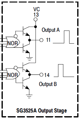

Der SG3524 hat eine Ausgangsbeschaltung, die eher für die Ansteuerung
von Bipolartransistoren gedacht ist. Natürlich bekommt man "irgendwie"
auch Mosfets damit angesteuert.
Der SG3525 hat gleich push-pull-Ausgänge, das vereinfacht das ganze.

 Kernformat sieh oben: 6cm Außendurchmesser. 3.5cm Innendurchmesser,
1.4cm höhe
 Kernmaterial: Ferrit, genauere Daten nicht vorhanden, Stammt aus
Schaltregler mit 70-100kHz und >100W Leistung.
Litze, Keine HF Litze, läuft momentan mit 50kHz. 0.75^2mm
