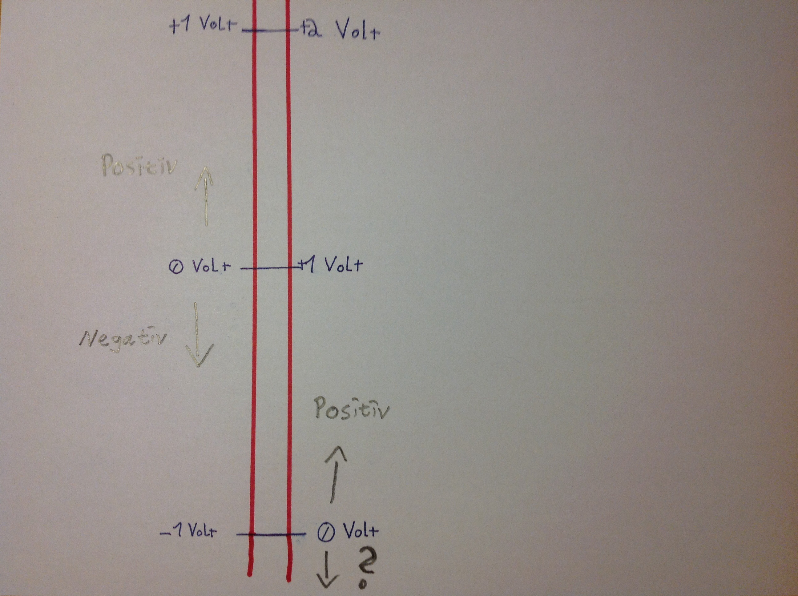

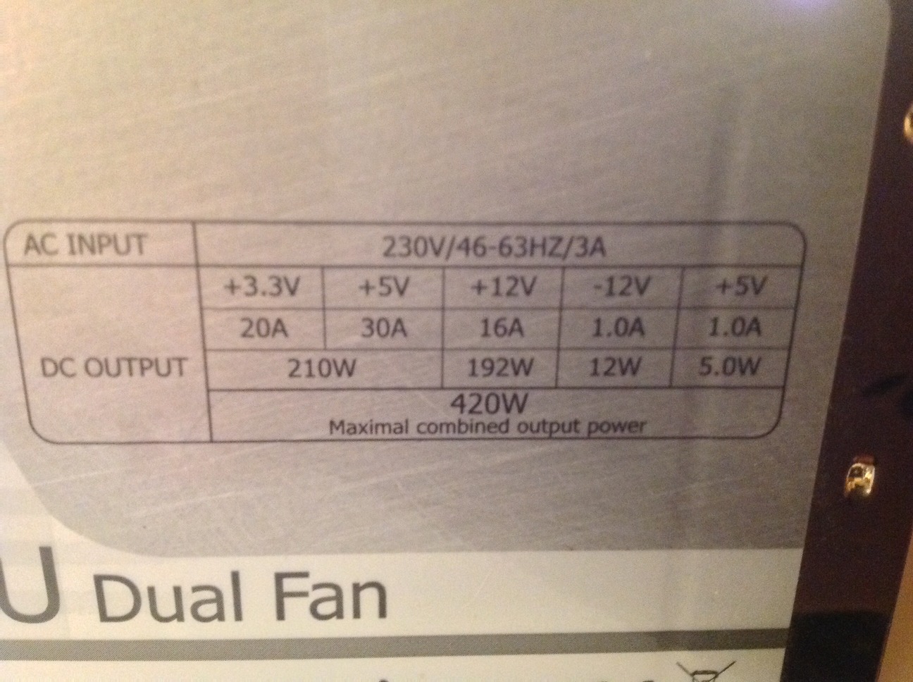

Gast #3873299
ich wollte gerne in Erfahrung bringen was + / - genau bedeutet.
Also z.B. Das RS232 mit +- 12 Volt Arbeitet
Oder wie mein PC Netzteil, was diese Spannungen rausleitet.
Würde mich rießig über eine Erklärung für "Idioten" freuen :-)
Viele Grüße
Wuschel45
#3873313
Wuschel45 schrieb:
> Hallo,
Das es 3 Anschlüsse für die Versorgung gibt.
* ein Anschluss für +12V
* ein Anschluss für -12V
* ein Anschluss für GND
In diesem konkreten Fall
bedeutet das nichts weiter, als das die SPannungspegel, die auf den
Datenleitungen vorkommen, nur +12V oder -12V sein können. Bezogen auf
GND.

Gast #3873419
Also arbeitet eine serielle Schnittstelle (RS232) mit 24 Volt
Spannungsunterschied?
A     + 12 Volt
B     GND / 0 Volt
C     - 12 Volt
Und dieser ganze Hokus Pokus mit positiven und negativen
Spannungsunterschieden besteht aus einer simplen Verpolung?
(Beispiel mit den zwei 9V Blockbatterien)
Gast #3873420
> A     + 12 Volt
> B     GND / 0 Volt
> C     - 12 Volt
...und natürlich an dem Punkt wo ich den Bezungspunkt festlege.
#3873434
So könnte man das nennen.
> A     + 12 Volt
> B     GND / 0 Volt
> C     - 12 Volt
Da ist nix verpolt.
Es geht einfach nur darum: Welches Potential wird als 0 definiert. Und
das ist eben das Potential genau in der Mitte des 24V Spannungshubs.
Gast #3873461
Karl Heinz schrieb:
>> A     + 12 Volt
>> B     GND / 0 Volt
>> C     - 12 Volt
> Da ist nix verpolt.
Ja das hab ich verstanden.
Nur dann kann ich wiederrum nicht nachvollziehen wie das Beispiel mit
der Batterie funtkionieren soll. Auf einer Seite ist das Multimeter halt
falsch rum angeschlossen. Daher zeigt das Mutimeter dann "- 9" Volt. (So
ist es hei meinem multimeter jedenfalls wenn es verpolt ist.
Wo is bei diesem Beispiel also die negative Spannung? Ich habe als
Bezugspunkt 0 und habe rechts und links + und - 9 Volt. Aber als Polung
halt.
Dann versteh ich nicht was das ganze soll. Warum sat man nicht gleich
das die serielle Schnittstelle mit 24 Volt arbeitet.

Gast #3874035
Blinky schrieb:
> Das ist korrekt, du definierst damit den Bezugspunkt unten am Rohr ist
> und damit ist nur nach oben Luft und nur positive Werte möglich
Jaaa genau das meine ich. Wenn ich 0 Volt (ganz unten am Rohr) als
Bezugspunkt festlege, frage ich mich wie da noch negative Werte möglich
sein sollen. Mir ist ja jetzt verständlich dass wenn ich den Punkt in
der Mitte anlege und darunter Messe ein negatives Ergebnis raus kommt.
Aber was halt wenn ich ganz Unten am Rohr den Bezugspunkt festlege. Dann
sind ja nur positive Ergebnisse möglich. (Siehe rechte Seite auf dem
Bild).

> und -12 Volt am Netzteil sind? Steht nicht drauf.
Das tut jetzt allerdings ein bischen weh, nachdem so viele auf dich
eingeredet haben.
GND ist der Bezugspunkt.
Traditionell ist das immer das schwarze Kabel. Aus deinem Netzteil
kommen nicht 5 Kabel raus, sondern 6. Eines davon ist schwarz - das ist
GND (üblicherweise, wenn die Kabel nicht weiter beschriftet sind)
