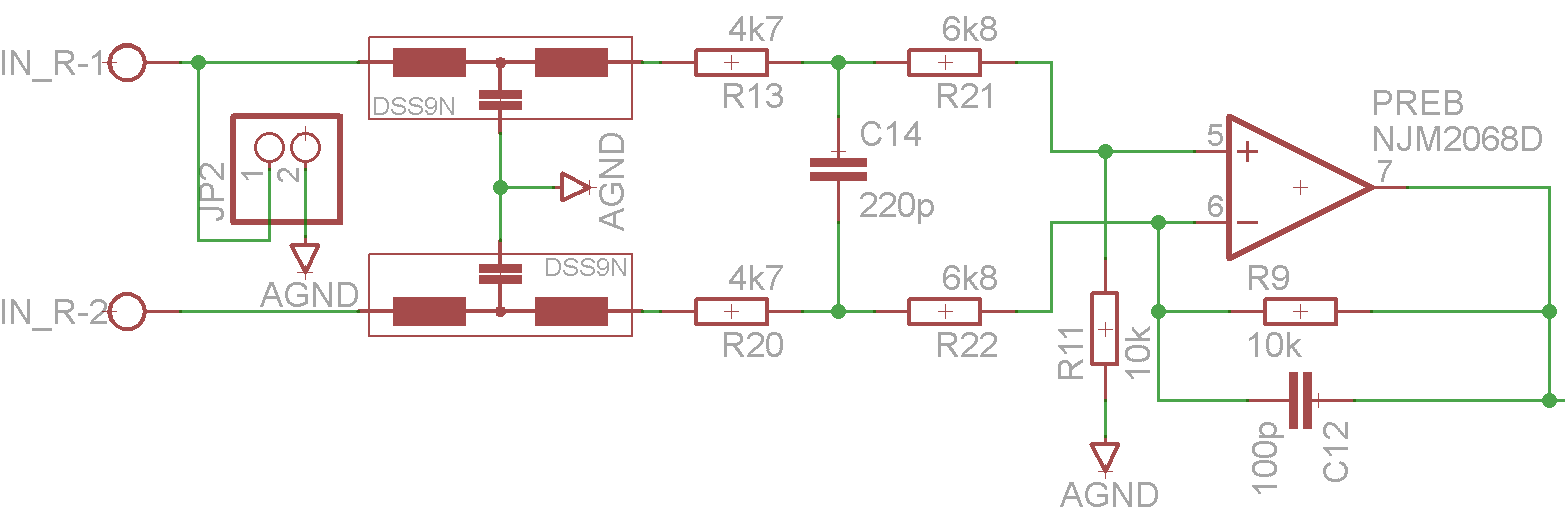

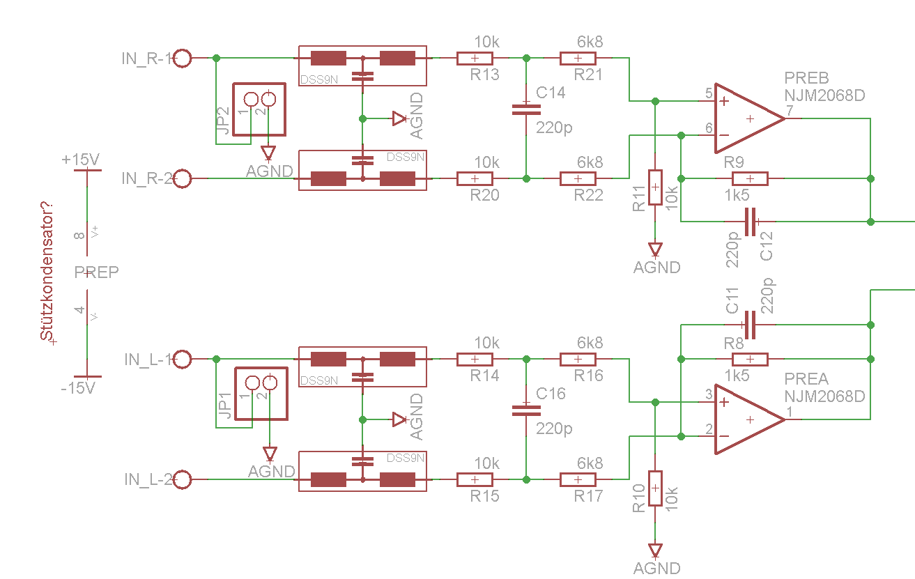

Zuerst mal die Eingangsstufen: Aufgrund des Massekonzeptes in meinem
Gesamtprojekt (Routing Matrix) habe ich sie als Differenzverstärker
ausgelegt. Möchte man ein unsymmetrisches Signal anlegen, kann man
mithilfe der Jumper einen Eingang auf GND legen. Die Murata DSS9N Filter
wurden mir hier im Forum gegen HF Störungen empfohlen. Mir wurde auch
gesagt, dass man hier eher experimentieren als planen muss. Daher habe
ich mal das Bauteil auf der Platine vorgesehen; Falls es nicht benötigt
wird, kommt einfach eine Drahtbrücke hinein.

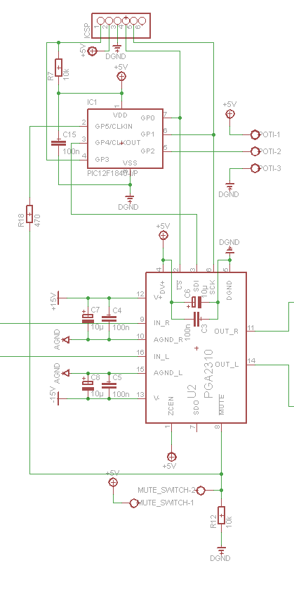

Die Lautstärkeregelung ist Zusatz zur Originalschaltung. Sie geschieht
mithilfe eines PGA2310, der von einem kleinen PIC gesteuert wird. Dessen
ADC liest einen Potiwert 0V-5V ein und gibt das entsprechende Signal
über SPI an den PGA. Je nach Firmware kann mithilfe des MUTE-SWITCH das
mute des PGA manuell hoch gezogen werden. Falls sich das als nicht
praktikabel herausstellt, wird die Spannung am mute-Pin über den PIC
gesteuert.

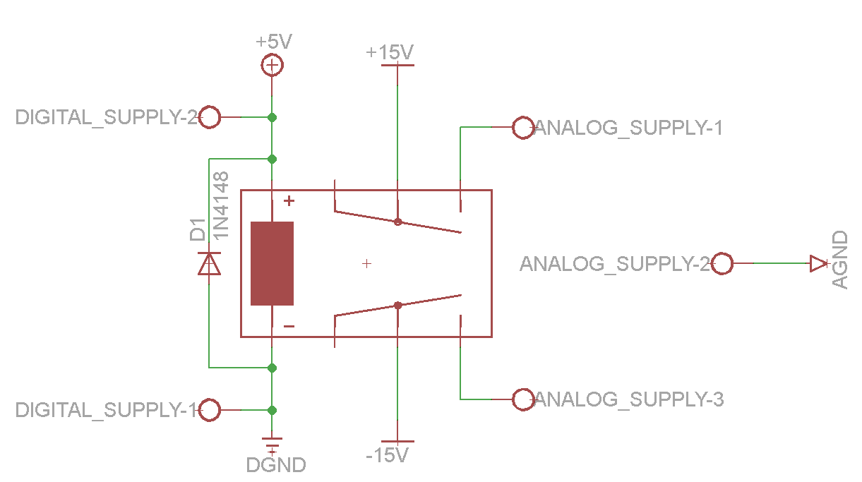

Die Stromversorgung besteht aus +-15V und 5V/DGND die beide von extern
bezogen werden. Damit der Standby-Stromverbrauch im Rahmen bleibt, wird
die Analogelektronik im ausgeschalteten Zustand per Relais von der
Versorgung getrennt, sobald die Digitalspannung wegfällt. Ich hoffe,
dass ich den Einschaltplopp verhindern kann, indem ich den PGA erst nach
ein paar msec nach dem Start aktiviere.
1. Sieht der Schaltplan so in Ordnung aus, oder gibt es noch massive
Schwierigkeiten?
2. Welche Stützkondensatoren brauche ich wirklich? Ich habe einfach alle
aus den Datenblättern abgezeichnet; lediglich beim NJM2068 stand nichts
dabei. Gilt bei Analog wie bei digital: immer möglichst nahe an den
entsprechenden IC? Benötige ich wirklich 4x 100nF, 2x 10µF und 2x 220µF
oder habe ich's übertrieben?
3. Gilt die Grundregel, dass man für Stützkondensatoren Keramik
verwendet und für Kondensatoren, die den Frequenzgang beeinflussen
besser Folie (C1, C2, C11, C12, C14, C16)? Für Polar hätte ich einfach
irgendwelche ELKOs verwendet.
Habt ihr noch durchdachtere Vorschläge, welcher Kondensatortyp wo
eingesetzt werden sollte?

Die Eingangsstufe ist so noch kein richtiger Differenzverstärker. Je
nach Quelle braucht man auch eher keine echte Verstärkung - falls nötig
stellt der PGA.. die bereit. ggf. sollte man da wenigstens die
Möglichkeit haben auf Gain 1 zu gehen.
Die Kleinen Kondensatoren zur HF Unterdrückung (220 pf in der Schaltung)
dürfen auch ruhig Keramische sein. 220 pF sind in aller Regel NPO
Keramik (zumindest Klassse 1) und damit genau so gut wie Folie, ggf.
sogar eher besser.
Bei Entkopplung sollte der kleine Keramische Kondensator dicht ans IC.
Je nach Geschwindigkeit des ICs ist das nicht ganz so kritisch wie bei
digitalen Schaltungen - ggf. könnte man auch mal einen Kondensator für 2
ICs nutzen, aber so teuer sind die nicht, und SMD entfällt auch das
lästige Bohren und Platz wird auch kaum benötigt.
Die Elkos zur Entkopplung muss man nicht für jedes IC einzeln haben, die
dürfen weiter weg und können auch für die ganze Platine zusammengefasst
werden. Verteilt auf der Platine schadet aber auch nichts, und im high
End Audio Bereich zählt ja eher nicht jeder Cent. Man kann auch ruhig
LOW ESR Elkos nehmen - solange die nicht zu heiß werden ist da auch die
Lebensdauer kein großes Problem mehr.

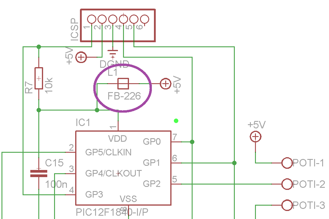

Den 5 V zum µC sollte man noch einmal eine Ferriteperle, eine HF Filter
oder ähnliches spendieren. Das reduziert die Störungen vom µC in
Richtung PGA und auf DGND.
Eher so?
an diese Stelle?
von Ulrich H. (lurchi)
Die Differenzstufe sieht so besser aus. Zu R11 sollte auch noch mal ein
100 pF Kondensator parallel, ggf. auch etwas mehr - halt so wie Parallel
zu R9.
Die Ferriteperle ist da richtig.
