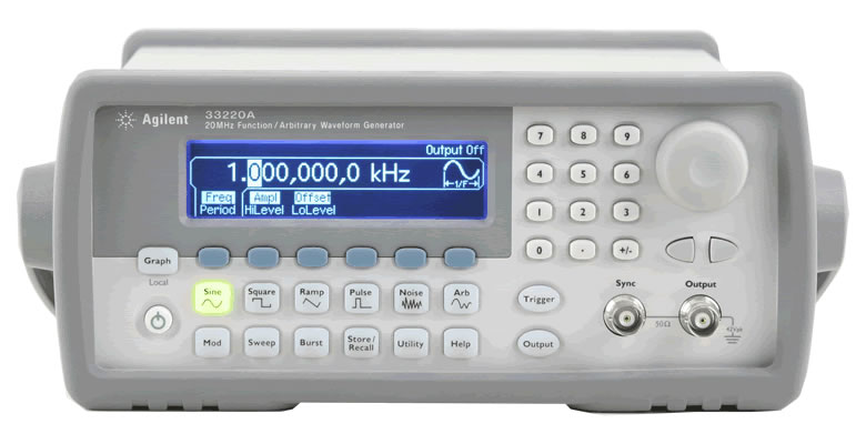

Hallo, kurze Frage zur Zahlendarstellung, wie man sie manchmal bei
Messgeräten antrifft. Im angehängten Bild ist zu erkennen, das der
Funktionsgeneratur auf eine Ausgangsfrequenz von 1 kHz eingestellt ist.
Und zwar fungiert hier offensichtlich der Punkt als Dezimaltrennzeichen.
Warum sind dann aber noch die Kommata nach jeweils 3 Nachkommastellen
(Hier ja eigentlich Nachpunktstellen) zu sehen? was haben diese zu
bedeuten?
Habe diese Art der Darstellung schon häufiger gesehen, mir aber nie
tieferes dabei gedacht. Würde mich über aufklärende Worte freuen. Vielen
Dank!
Wirklich?? Nicht 1 MHz = 1000 kHz = 1.000 kHz = 1.000,00 kHz ?
> bedeuten?
Amerikanische Zahlendarstellung eben.
Siehe http://de.wikipedia.org/wiki/Zifferngruppierung
Besonders der Abschnitt "Zur Problematik von Punkt und Komma für
Tausender- und Dezimaltrennzeichen"
Und das zweite Komma in der Zahl?
