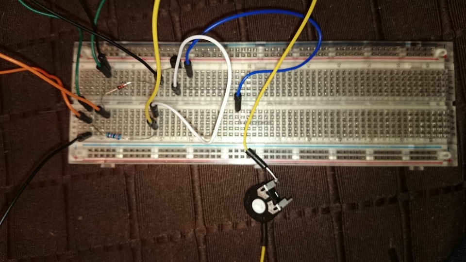

Ich habe jetzt versucht die Schaltung von oben zu bauen
1 | |
2 | |
3 | |
4 | |
5 | |
6 | |
7 | |
8 | |
9 | |
10 | |
11 | |
12 | |
13 | |
14 | |
Doch irgendwie funktioniert das bei mir nicht. Weiß nicht was ich falsch gemacht habe. Zum Testen habe eine volle 12V Batterie (13,1V) genommen. Sobald ich die Spannung angeschlossen habe, hat das Relais geschaltet. So weit so gut. Als ich dann an dem Poti gedreht habe hat es auch irgendwann (ganz am Anschlag) ausgeschaltet. Nun habe ich mal den oberen Widerstand (12kOhm) ganz herausgezogen und es war immer noch gleich. Also bringt der mir gar nichts. Das kann ja nicht sein. Habe ich irgendetwas vertauscht. Habe mal noch ein Bild hochgeladen, vllt kann man daran ja was erkennen. Leider etwas wild gesteckt:( Erste Schaltung überhaupt, extra so ein Board gekauft ;) Wäre über Hilfe sehr dankbar.
Simon Pfeffer schrieb: > Habe ich irgendetwas vertauscht. Wenn ich auf Deinem Bild richtig sehe, hast Du die Anschlüsse des TL431 vertauscht. Siehe http://www.ti.com/lit/ds/symlink/tl431.pdf Das Gehäuse TO-92 ist dort von oben gezeichnet (Top View). Danach ist

Entsprechend müsste bei Dir - an "Ref" (links) die Widerstände, - an "Anode" (Mitte) die Masse (-) und - an "Kathode (rechts) das Relais. Gruß Dietrich PS: Wo geht eigentlich die blaue Leitung hin? Ich vermisse da den (-)-Anschluss.
Hallo Dietrich, vielen Dank für den Tipp. Nun läuft es wunderbar :) Hatte die Anschlüsse vertauscht. PS: Das Massekabel lag da nur hatte keine Bedeutung.

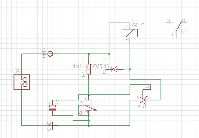

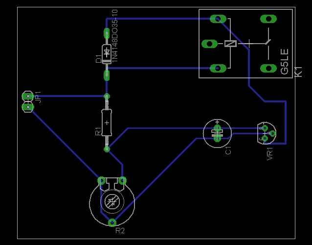

Habe mir jetzt mal Eagle Freeversion heruntergeladen und ein Layout erstellt. Habe es dann so gelötet und funktioniert leider nicht. Was habe ich falsch geplant. Kann jemand von euch Experten mal kurz drauf schauen. Vielen Dank.
#3904945
Poste mal bitte den Schaltplan, da scheint doch einiges falsch übernommen /geroutet worden. Im übrigen, warum verschwendest du soviel Platz? Die Schaltung würde auch auf ein viertel der Fläche passen und kostet dann auch nur noch soviel... Gruß Jonas
Dietrich L. schrieb: > Wenn ich auf Deinem Bild richtig sehe, hast Du die Anschlüsse des TL431 > vertauscht. Dito. Diesmal hast du Anode und Kathode am VR1 vertauscht. Schreib dir ruhig + und - mal mit auf die Platine, dann kommst du weniger durcheinander.
hier der Schaltplan
jonas biensack schrieb: > Poste mal bitte den Schaltplan, da scheint doch einiges falsch > übernommen /geroutet worden. Im übrigen, warum verschwendest du soviel > Platz? Die Schaltung würde auch auf ein viertel der Fläche passen und > kostet dann auch nur noch soviel... > > Gruß Jonas Wo kann man sich dann die Platinen machen lassen?
Matthias Sch. schrieb: > Diesmal hast du Anode und Kathode am VR1 vertauscht. Nee, ist doch richtig. Vllt. hast du den TL431 putt gemacht?
