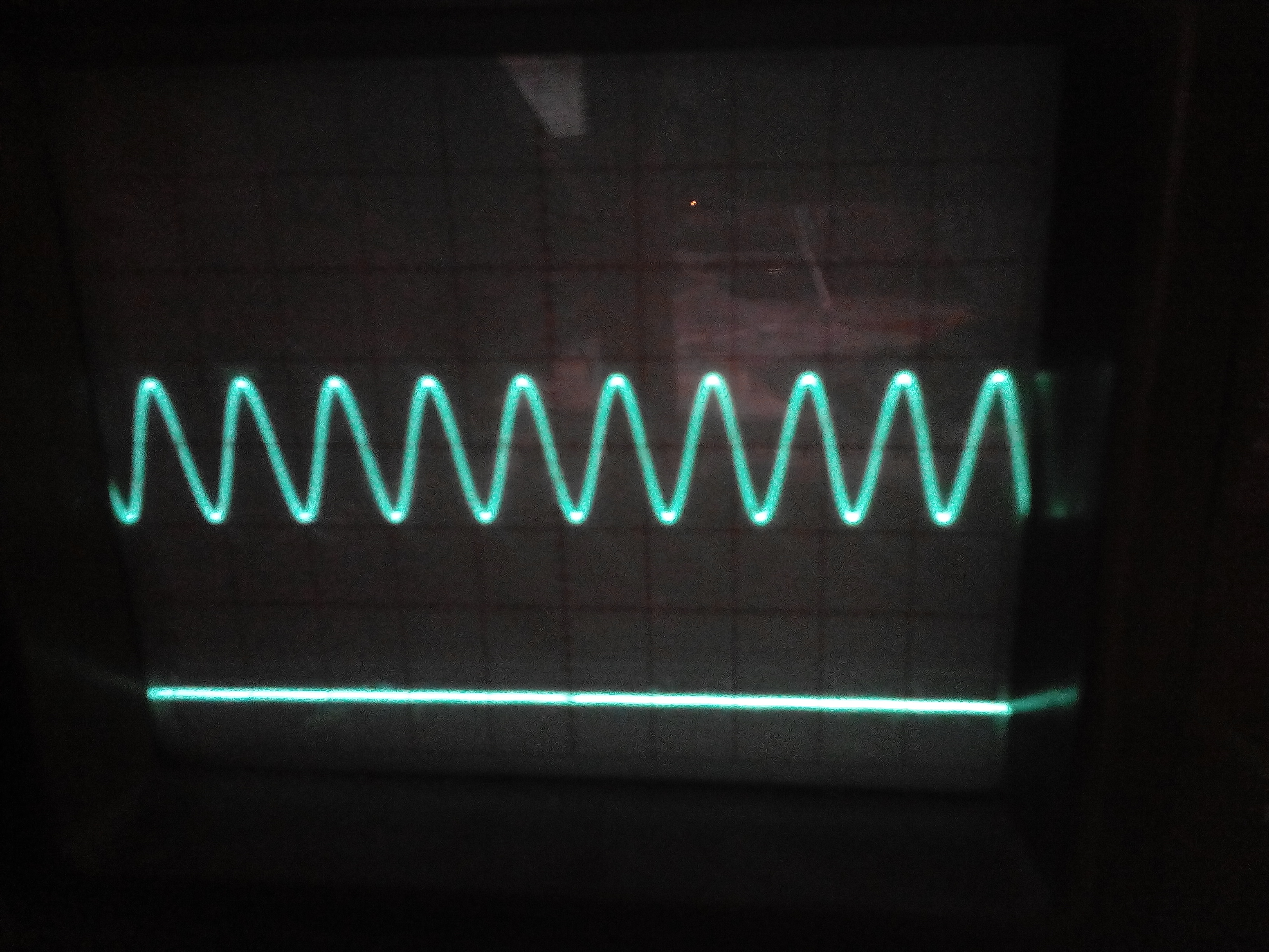

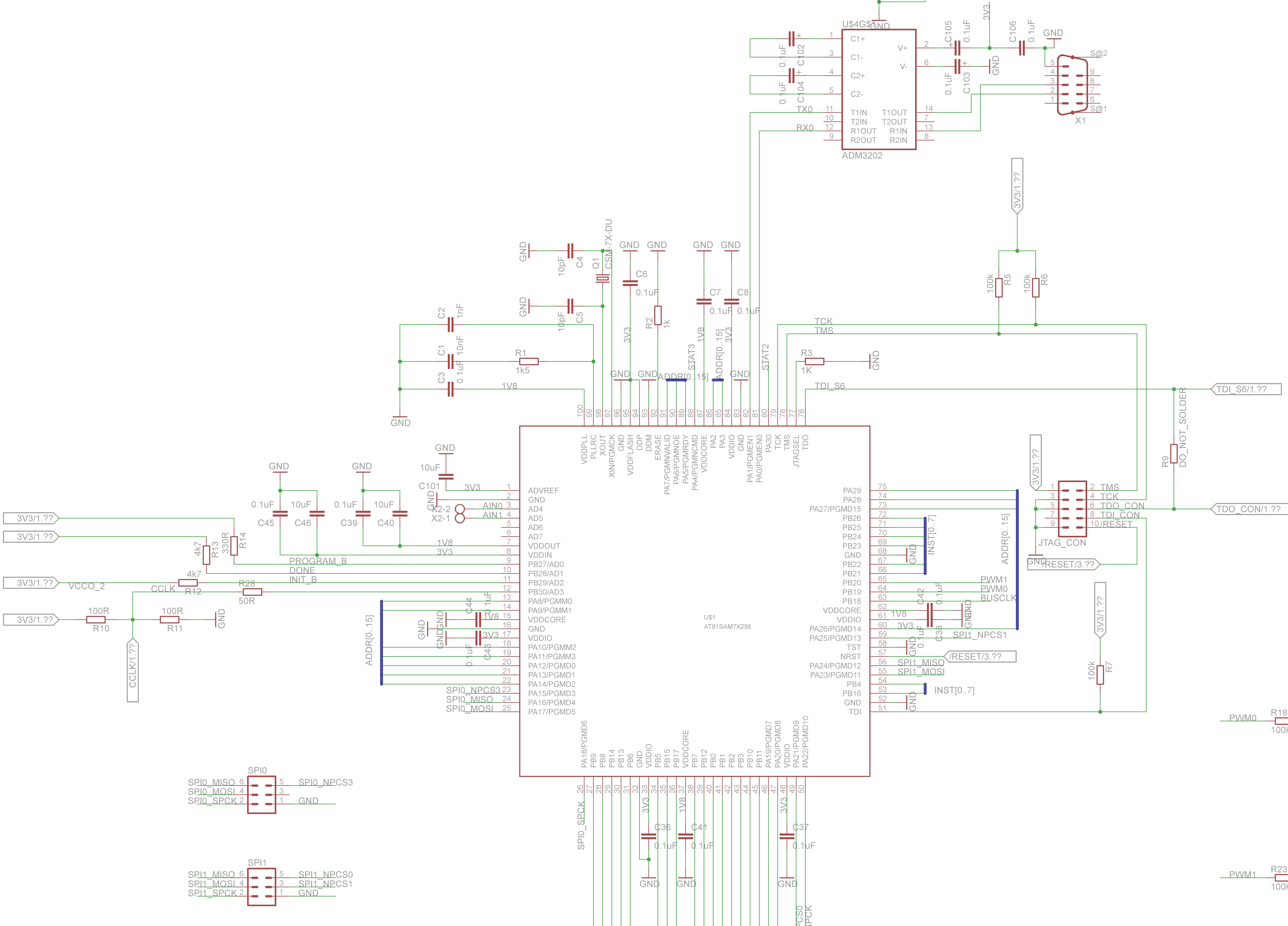

ich entwickel derzeit fuer eine Firma ein System welches einen Spartan6
LX45 und einen AT91SAM7X256 Controller beinhaltet. Beide sind ueber JTAG
angebunden. Die Konfiguration des Controllers erfolgt dabei ueber
OpenOCD. Das Beschreiben des Controller Flashs funktioniert. Das Problem
ist, dass nach der Konfiguration alle IO Pins High Level (3,3V) fuehren.
Egal welches Programm auf den Controller geladen wird. Die
Initialisierung (LowLevelInit) ist soweit "standard", also die die auch
von Atmel zur Verfuegung gestellt wird. Ebenso das OpenOCD Script. Die
Beschaltung des Controllers ist soweit auch nicht ungewoehnlich (siehe
Anhang). Was ich bereits geprueft habe sind die
Versorgungsspannungspegel (3,3V und 1,8V), diese sind genau so wie sie
sein sollten, Kurzschluesse habe ich soweit ausgeschlossen. Des weiteren
habe ich den Quarz vermessen. Dieser schwingt mit 18,432MHz mit einer
Amplitude von ca. 250mV, allerdings mit einem leichten DC Offset.
Koennte bereits das dieses Problem verursachen?
So langsam bin ich am Verzweifeln. Meine Annahme ist, dass der
Controller vielleicht defekt ist, allerdings moechte ich wirklich alles
ausschliessen bevor ich mich ans Umloeten mache. Waere super wenn Jemand
mit mehr Erfahrung mit ARM Controllern mir einen Rat geben koennte.

OP (Firma: HTW) #3876761
Vielen Dank fuer den Link. Ich werde es jetet ausprobieren. Worum es mir
derzeit aber hauptsaechlich geht ist ein Hardware Problem
Auszuschliessen (Siehe Schaltplan am Anfang im Eroeffnungsbeitrag), also
ob das Layout oder der Controller selbst vielleicht fehlerhaft sind.
Koennte es sein das der Takt nicht funktioniert? Ich habe gerade den XIN
Eingang vermessen und das Oszillogramm angehangen. Die Einstellung ist
0,05µS/Div Timebase und 100 mV/Div Amplitude. Sollte so ein Taktsignal
aussehen? Am PLLRC Pin ist nichts zu sehen... CH2 (das 0 Signal) zeigt
den Nullpunkt an.
Gast #3876841
Das Oszillogramm sieht gut aus: knapp 19 MHz, 180 mV.
