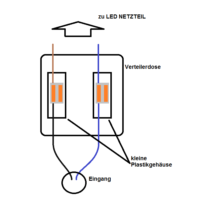

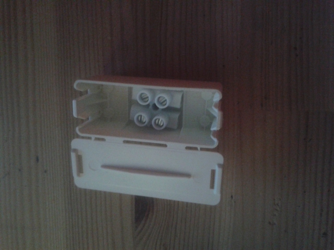

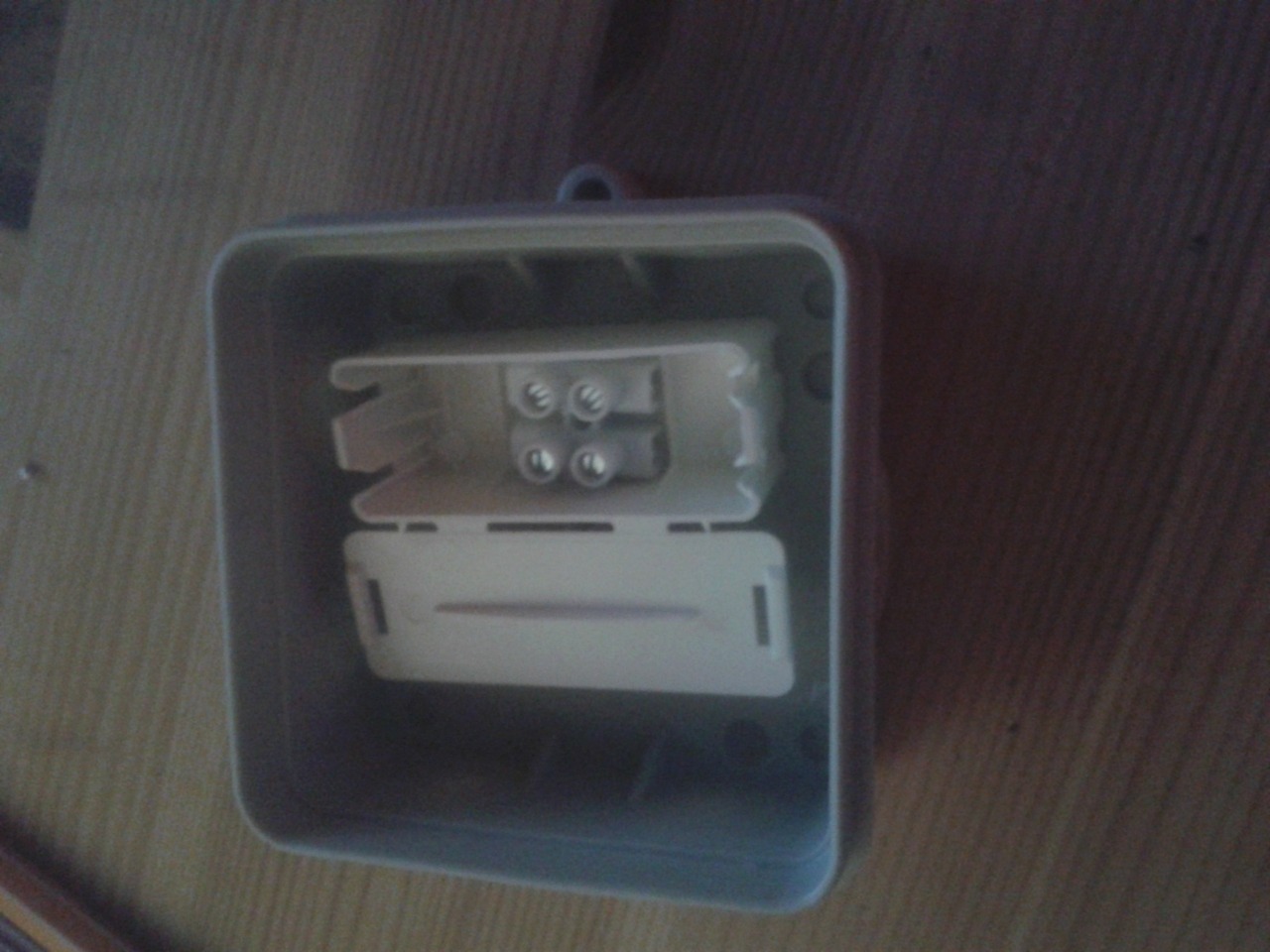

Ich hatte es bis jetzt so geplant das ich ein netzteil nehme wo kabel
dran sind. Diese Kabel sollen dann jeweils mit zwei getrennten
lüsterklemmen an die kabel welche aus der decke kommen befestigt werden.
Jede der angeschlossennen Ader mit ihrer eigenen lüsterklemme kommt in
ein kleines lüsterklemmengehäuse, sodass ein kurzschluss ausgesclossen
ist. Die beiden kleinen plastikgehäuse mit den lüsterklemmen kommen in
eine kabelverzweigungsbox wo ich den deckel draufmach. Kann man die
sicherheit noch irgendwie erhöhen? Ich habe versucht in den bildern ein
wenig zu verdeutlichen wie das gemeint ist.

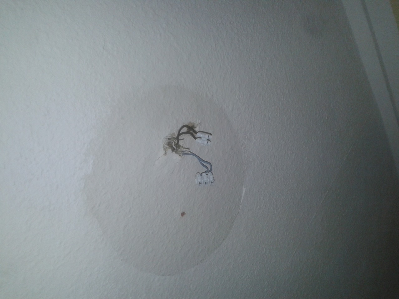

Achja: Hier noch 2 bilder, eines von dem lampenanschluss, ich vermute
das da
jede ader zwei mal vorkommt liegt daran das das kabel weitergeht,
vermute zu der lampe im badezimmervorraum, denn die leuchtet nicht
obwohl ne birne drinne ist. jedenfalls messe ich wenn der schalter an
ist nur zwischen dem einen leiter und dem N-leiter ne spannung.

Hallo Malte!
Zur Verdrahtung ist einmal zu sagen, daß sämtliche Klemmstellen auch
Übergangswiderstände darstellen. Darum gute Klemmen kaufen (Elektriker)
und Aderendhülsen benutzen.

Was die Wago-Klemmen angeht, da flutscht nichts raus, solange du schön
mit Aderendülsen arbeitest (Aber dann bitte mit einer guten Crimpzange)
oder eben auf Litzen verzichtest.

Ich verwende sowohl auf der 230V- als auch auf der Schwachstromseite die
hier :
http://www.reichelt.de/WAGO-222-413/3/index.html?&ACTION=3&LA=446&ARTICLE=54547&artnr=WAGO+222-413&SEARCH=wago+klemme
Dosen-/Lüsterklemmen verwende ich überhaupt nicht mehr, das man bei den
Schrauben immer versucht ist, sehr fest anzuziehen ..... und nach zu
kommt ab :oD außerdem ist werkzeuglos anschliessen eine feine Sache.

OP #3876054
jz schrieb:
> Wo soll da ein Lichtbogen entstehen, wenn die Drähte sowieso schon über
> die Klemme verbunden sind? ^^
Das kann ja sowieso nicht da ich für die leiter eine eigene WAGO-Klemme
nehme und die in ein kleines gehäuse packe und für die N-leiter eine
zweite WAGO-Klemme. Also selbst wenn sich da etwas löst trennt ja das
kleine plastikgehäuse die N-leiter von den leitern
