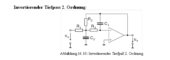

Insgesamt wird es 6. oder 8. Ordnung werden, das wird sowieso aus
Blöcken 2. Ordnung zusammen gesetzt. Wegen der Sperrdämpfung zu hohen
Frequenzen hin habe ich an Blöcke 2. Ordnung mit Mehrfachrückkopplung
gedacht (siehe Bild), die sollten doch nach der Theorie oberhalb der
Frequenz bei der der OP noch wirksam ist, eine Dämpfung zumindest wie
ein Tiefpass 1.Ordnung haben. Liege ich da richtig?

Das ist ungünstig.
>Die Option hat keins der Designprogramme für LC-Filter.
Wenn Du drei identische Stufen hintereinanderschaltest, kommt
normalerweise etwas ganz anderes heraus als gedacht. Konkret würde ich
annehmen, dass Du Dir bei einer solchen Konstruktion bei irgendeiner
Frequenz eine satte Resonanzüberhöhung einhandelst.
Als Anfänger im Filterbau würde ich an Deiner Stelle erstmal mit Filtern
maximal 4. Ordnung anfangen. Sonst würde ich vermuten, dass Dir die
Probleme schnell über den Kopf wachsen. Du musst ja nicht nur auf die
Übertragungsfunktion achten, sondern auch auf Toleranzen der Bauteile,
Schwingungsneigung der Schaltung, Übersteuerung der OPV (nicht nur am
Ein- und Ausgang schauen, sondern auch auf die Stufen dazwischen) und
allgemeine Layoutprobleme. Beachte, dass viele der schnellen OPV eine
Mindestverstärkung von 2, 5 oder 10 benötigen. Sonst schwingen sie.
Sofern nichts anderes gefordert wird, wählst Du ein Standardfilter.
- Butterworth-Filter haben den Vorteil, dass die Übertragungsfunktion im
Durchlassbereich näherungsweise konstant ist.
- Besselfilter sorgen für eine möglichst gleichbleibende Signalform.
Geeignete Operationsverstärker und ein Programm (LT-Spice) zum
Simulieren findest Du hier:
http://www.linear.com/products/High_Speed_Amplifiers
http://www.linear.com/designtools/software/
Aufgrund Deiner Beschreibung vermute ich, dass Du Student bist und in
einem Physik-Forschungsinstitut als SHK zur Elektronikentwicklung
engagiert bist. Daher ein paar Worte vorab zu dieser Konstellation:
Physiker in dieser Konstellation haben in der Regel viel Ahnung von
Ihren Anwendungen, aber nur ein gefährliches Halbwissen von
Schaltungsentwicklung. Sie drängen daher ihre SHKs gerne dazu, erstmal
freifliegende Elektronikaufbauten anzufertigen.
Wenn Du Dein Projekt möglichst schnell und erfolgreich beenden willst,
ignorierst Du diesen Wunsch und baust gleich den ersten Entwurf auf
einer Leiterplatte mit Massefläche auf.
Für die Spannungsversorgung nimmst Du bevorzugt Linearregler (auch, wenn
die Spannungsversorgung von einem Labornetzteil kommt), z. B. die
Standardbauteile 7805/7905. Die Spannung am Ein- und Ausgang der
Linearregler pufferst Du jeweils mit 100µF (Elko) parallel 100nF
(Keramik 0805/0603) gegen die Massefläche ab. In unmittelbarer Nähe der
OPV entstörst Du die Versorgungsspannung dann nochmal jeweils mit 100nF
(Keramik) gegen die Massefläche.
Viele Grüße
Michael
