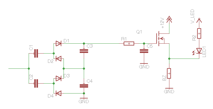

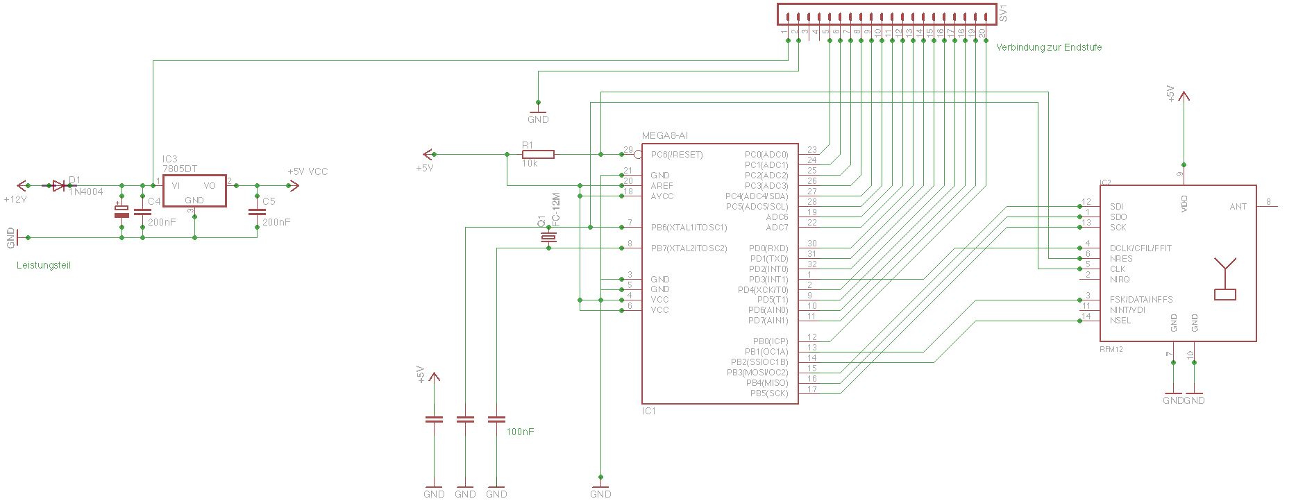

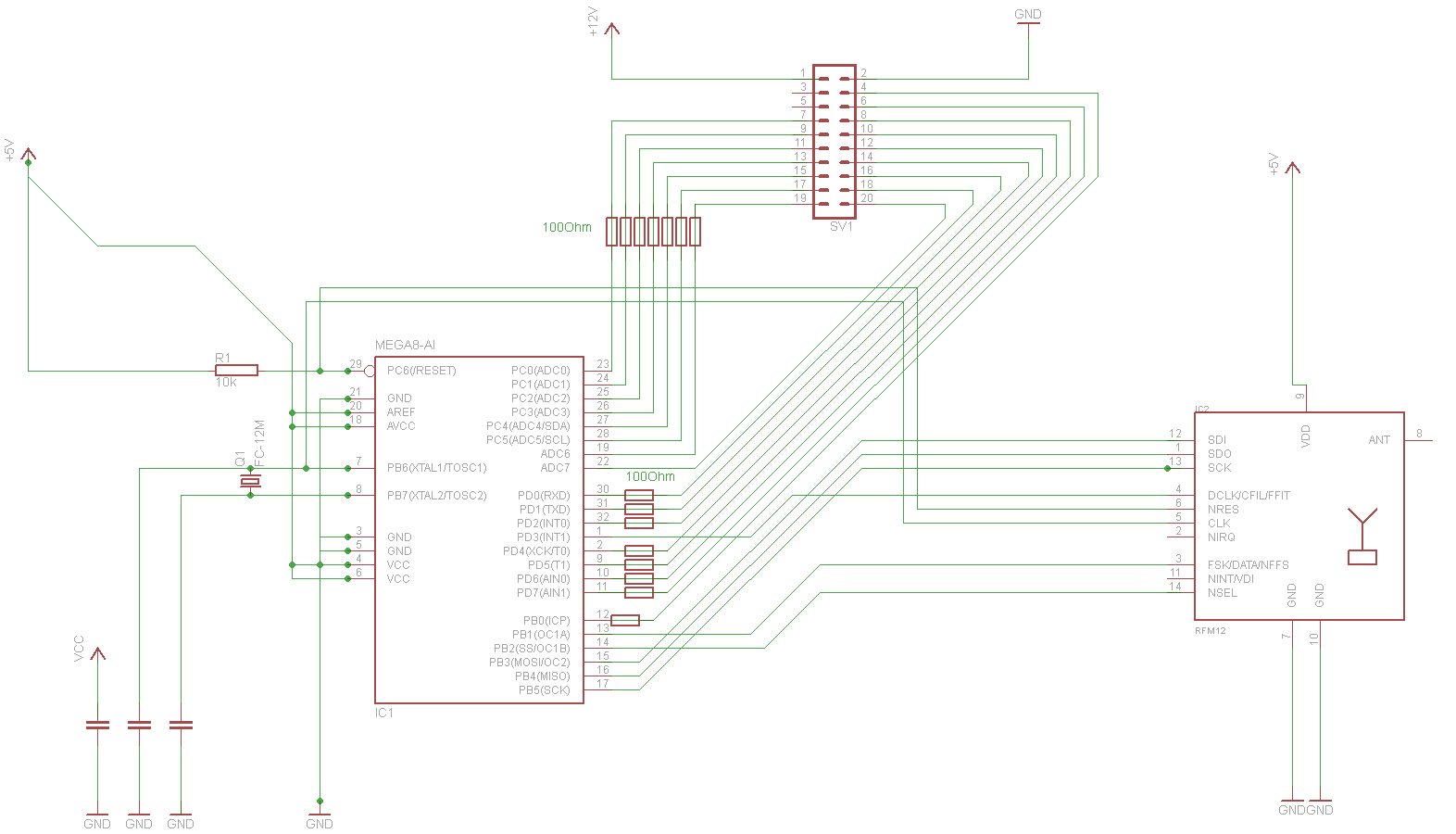

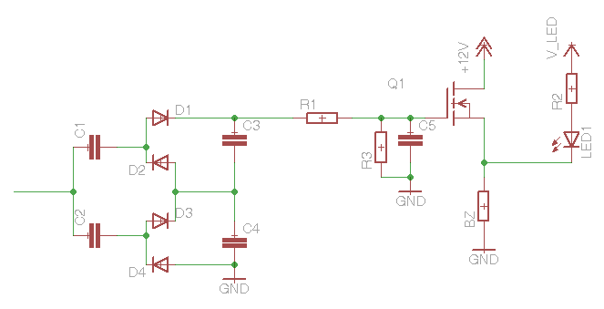

Hallo Zusammen,
Ich baue mir gerade eine Funkzündanlage, mit dieser möchte ich 16
Brücken Zünder Typ A Zünden:
Brückenwiderstand: 0,52 - 0,56 Ohm
Gesamtwiderstand: ca. 0,59 Ohm
Zündspannung: ab ca. 1,5V
Die Brückenzünder werden mittels einem 12V Akku versorgt.
Wird also eine 16 Kanal Zündung, die mit einem RFM12 Funktmodul (433
Mhz) und Atmega8 Arbeitet. Diese wird später über eine Software vom PC
aus über ein USB <-> RFM12 Interface angesprochen und soll die
entsprechenden Kanäle auslösen.
Die Brückenzündern müssen mind. 0,5s mit Spannung versorgt (Zünden
bereits ab 0,2- 0,5 ms) werden, wenn der Kanal ausgelöst wird, soll
entsprechend eine LED leuchten.

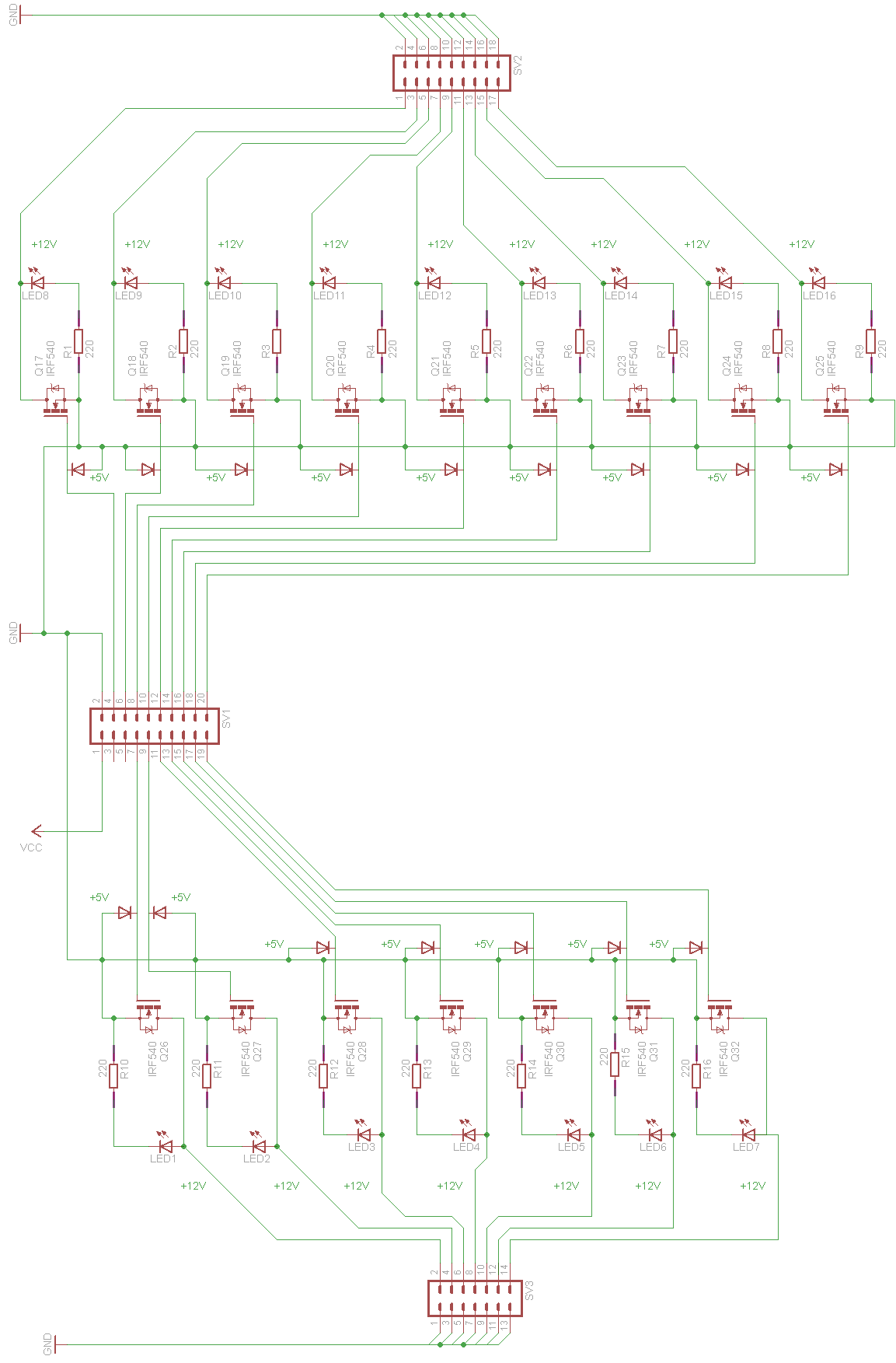

Nun bereitet mir aber die Endstufe hierzu ein bischen Kopf zerbrechen.
Ich dachte mir ich nehme als MOSFETs die IRF540, ohne Vorschaltung eines
ULN2803, setzte dafür aber zum Atmega8 Widerstände.
Nun die Frage, funktioniert meine Schaltung der Endstufe so?, sollte Ich
noch etwas einbauen? Ich habe die befürchtung, das mit dieser Endstufe
beim Einschalten evtl. alle IRF540 auf High gezogen werden und alle
Kanäle kurzfristig bestromt werden, was natürlich nicht beabsichtigt
ist.
Dann würde ich noch gerne den Kanal messen und über eine entsprechende
LED am Kanal, die bereitschaft signalisieren. Also wenn kein Zünder
angeschlossen ist, soll keine LED leuchten, wenn einer Angeschlossen
ist, soll eine brennen. Hier hab ich leider Gehirn Salat, ist das mit
einem Transistor realisierbar? oder direkt über den Atmel mit
Rückmeldung an PC?
die Z-Dioden sollen übrigends im Kurzschlussfall auf +5V begrenzen, da
ich leider nicht abschätzen kann, wie hoch die Belastung am IRF540 bei
Zündung eines Brückenzünders ist, ich schätze mal kurzfristig für die
0,5 Sekunden max. 10A.
Vielen Dank für eure Hilfe, vielleicht könnt Ihr ja mal über meine
Schaltpläne drüber schauen, bitte Stört euch nicht dran, ist erstmal der
aller erste Entwurf meiner Gedanken.
Grüße,
Daniel

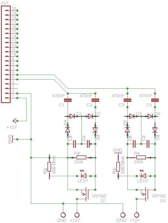

von Max H. (hartl192)
Ich würde Logic Level FETs nehmen
von chris (Gast)
wenn ich mir die Enstufe mal anschaue..... nop die wird nicht
funktionieren.
Du hast zwar die 12V eingezeichnet aber wie willst du das denn schalten
du hast:     GND
             LAST
             12V   <-----???? von wo kommen diese???
ATMEGA8--R--MOSFET
             GND
Willst du doie wirklich so Schalten dann wird deine Schaltung nen
Knaller
Sinvoller:
           12V
          LAST
         Mosfet---R---Atmega
            |   R
           GND GND
Welcher Kurzschlussfall?? Da gibs keinen, weil du die Gates direkt mit
5V befeuerst entweder sind die 5V da oder 0V aber wie kommst darauf das
die Z-Diode was begrenzen soll?
von MaWin (Gast)
Oje oje, da stimmt uja garn nichts.
Attentäter, die zu ihrer Sache stehen, gehen selbst dort hin wo's knallt
und verkümeln sich nicht feige per Funk. Sprengartikel werden nicht per
Funk ausgelöst.
12V über 220 Ohm an LED über den Zünder führt zu 50mA Strom, etwas viel
für die LED. Als Prüfstrom für den Zünder zwar zulässig, aber 20mA tuns
auch.
IRF540 lassen sich nicht zuverlässig mit 5V ansteuern.
Die LED sind verpolt.
Die 12V sind an der falschen Stelle. Wenn der MOSFET nach Masse
schaltet, müssten die 12V ans andere Ende der Zündleitung.
Zünder werden mit definiertem Strom (1A bis 4A) aus einer Stromquelle
gezündet, nicht hart an eine Spannung gelegt.
Es ist fahrlässig und lebensgefährlich, eine Schaltung zu bauen, die bei
Kurzschluss nach Masse die Zünder auslöst.
einem Defekt eines MOSFETs bei Einschaltn der Versorgungsspannung die
Zünder auslöst.
Es wird normalerweise nicht nur mit einer LED der geschlossene Zündkreis
signalisiert, sondern auch kontrolliert ob dort wirklich ein Zünder mit
seinem Widerstand drin ist oder ein Kurzschluss vorliegt (der mit nicht
mehr als 180mA zu messen ist, eher 20mA).
Die mit 5V gekennzeichnete Diode soll wohl eine Z-Diode sein, die ist
nutzlos, aber das Gate des MOSFETs bei der Initialisierung oder einem
Absturz des uC offen zu lassen, ist grob fahrlässig.

von Schreiber (Gast)
> Zünder auslöst.
So ist es.
Verbesserungsvorschlag:
Es werden zwei unabhängige Sender und zwei Empfänger nebst voneinander
unabhängiger Stromversorgung verwendet.
Einer schaltet den Zündstrom, der andere schaltet ein Relais, das den
Zündstromkreis kurzschließt (Ruhezustand, wenn keine Zündung erfolgen
soll) und erst unmittelbar vor der Zündung den Zünder mit der
Stromquelle verbindet.
Zusätzlich: Wenn nur einer der Empfänger ein Signal empfängt (egal
welcher), dann muss die gesamte Schaltung (=beide Empfänger) in einen
sicheren Zustand übergehen und in diesem VERBLEIBEN(!!!), bis sie
manuell zurückgesetzt wird.

von Daniel S. (sany)
> funktionieren.
> du hast:     GND
>              LAST
> ATMEGA8--R--MOSFET
>              GND
> Knaller
> Sinvoller:
>            12V
>           LAST
>          Mosfet---R---Atmega
>             |   R
>            GND GND
Habe ich das nicht bereits schon eingezeichnet?
Muss mal schauen :)
Die 12V kommen über die Verbindungsleitung vom Hauptboard, dort liegen
die 12V an und sollen über Verbindungsstecker an die Endstufe gehen.
Oder evtl. lege ich die 12V direkt an die Endstufe, was wohl sinnvoller
sein wird.
> Funk ausgelöst.
Jedes Feuerwerk wird heut zu Tage über Funkzündung ausgelöst, so auch in
diesem Fall, es geht hier nicht um irgendein Attentat.. anmerk
> auch.
Ouh stimmt, mein Fehler, hab den aktuellen Prüfstrom der Zünder aktuell
nicht eingebaut, aber dann werde ich die Widerstände der LEDs auf 600
Ohm setzen.
Wie lassen sich denn die IRF540 zuverlässig ansteuern? 10V mittels
ULN2803?
Sorry, ist mir jetzt erst aufgefallen, der Schaltplan ist in 10 Minuten
Kopfgedanken entstanden :)
Wie würdest du denn das machen? Eine bekannte Zündanlage eines
Herstellers, wird mittels MOSFET und ULN2803 gesteuert
> Zünder auslöst.
Deshalb habe ich hier nachgefragt.
Wenn du meinen Beitrag vollständig gelesen hättest, dann hättest du
diesem entnehmen können, das ich genau das vor habe, aber aktuell nicht
weiß wie ich das Realisieren soll, ohne Rückmeldung an den Atmega.!
Gut, besserer Plan, ein abstürzender Mega oder ein Abstürztendes
Programm erzeugt wohl kein Toggle Signal. Ergo müsste ich die Schaltung
so umändern, das der MOSFET erst bei einem "Toggle" Signal auch wirklich
auslöst.?
> Ja, es sind Schulferien, aber bitte liebe Kinder, last die Finger von
> Sachen von denen ihr nichts versteht, fangt erst mal mit LED-Cubes und
> Fernbedienungen an.
Hat mit Schulferien nichts tun, aus dem alter bin ich raus, da ich über
30 Jahre alt bin... Sorry aber alles auf das Alter herunter reduzieren
finde ich etwas daneben, da ich schon geschrieben habe, der Schaltplan
ist innerhalb 10 Minuten aus Kopfgedanken entstanden und steht genau
deshalb hier im Forum, für Anregungen und für Verbesserungen und nicht
zur Diskussion ob Schulferien sind oder nicht.
Grüße,
Daniel

So, hatte nun Zeit meinen Schaltplan zu korrigieren und vollständig zu
überarbeiten, habe nun die Endstufe überarbeit.
Der 200k Widerstand soll versehentliches durchschalten verhinden.
Die Z-Dioden sind 4x1N4148
Wäre die Endstufe jetzt so machbar?

von Martin S. (sirnails)
Z-Diode 1N4148? Meinst du die mit 400V einmaliger Durchbruchspannung?

Die Endstufe ist dem Original von Hannes aus dem Forum nach empfunden.
Und nur um eine led erweitert worden.
Die Zünder werden unten an GND und und +12V angeschlossen.
http://hanneslux.de/avr/zuenduhr/lapu.html
Hier das Original.
Edit: Ouh, gerade gesehen das ich ja nicht mit +12V schälte sondern über
GND. 37 Stunden ohne schlaf ist wohl doch nicht so gut.
von Mani W. (e-doc)
Hallo!
Was soll damit eigentlich gezündet werden?
IRF 540 sollte 7 Volt Gatespannung erhalten, was ich mich
erinnern kann und eine Auslöseschaltung ohne "Master-Reset"
halte ich persönlich für lebensgefährlich, ebenso, wenn die
Gates der "Auslösefets" ohne Massewiderstand (Pull-Down)
betrieben werden.
Da es ja ziemlich gefährlich ist, Ratschläge zu einer Schaltung
mit unvorhergesehen Konsequenzen abzugeben, entziehe ich mich
hiermit diesem Thread.
Mani

Ist auch besser so. Der TO weiß weder was Logic Level Fets sind, noch
kennt er den Unterschied zwischen normalen - und Z-Dioden.
> Ich habe bisher noch nie mit FETs gearbeitet und es auch nicht müssen da
> ULNs für meine Zwecke immer ausreichend waren.
Warum machst du dann gleich mit einem Bauteil, das dir völlig fremd ist,
ein "fertiges" Design? Warum kaufst du dann nicht einfach mal 10 von den
Dingern und spielst damit herum?
Nur? Hast du ausprobiert, ob der Spannungsvervielfacher überhaupt noch
die nötige Gatespannung herbringt, wenn er auch die LED über einen 600
Ohm Widerstand zum Leuchten bringen muss?
Ich behaupte jetzt einfach mal: Nein!

Die Pullups sind im letzten Plan rausgeflogen und kommen auf das
endstufenboard. Waren 220ohm zur prüfspannung und 10k.

Klar weiß ick das, Z Dioden haben eine durchbruchspannung , dioden haben
eine sperrschicht.

Nein, korrekt! Weil ich schon einen Fehler in der Schaltung habe und die
GND und +12V verdreht habe da ich übermüdet war.
q.e.d.

Der IRL540 ist ein N-MOS und der Schaltet bei positiver Vgs durch. Er
ist also wenn du das Gate mit einem Pullup auf high ziehst dauerhaft
leitend…

von DerDaniel (Gast)
Ich habe mir jetzt nicht die Mühe gemacht alles genau durchzulesen.
Da ich aber so lustige Boxen schon selber gebaut habe hier einige
Empfehlungen aus eigenen Erfahrungen.
Zünder schaltet man nicht nach Masse. Eigentlich zur Versorgungsspannung
und übertrieben sicher per Gegentakt-Endstufe.
Die Zündspannung doppelt per Schlüsselschalter und per Failsaveroutine
im uC sichern.
Rechne immer mit harten Kurzschlüssen in den Zündleitungen. Diese treten
nach dem Zünden mit hinreichender Wahrscheinlichkeit auf.
Die Kontrolle ob Brückenzünder oder Kurzschluss ist nur mäßig Sinnvoll,
da man recht schnell mit dem Widerstand der Zuleitung auf dem Niveau
eines Brückenzünders ist. In der Regel kontrolliert man auf
Quasi-Kurzschluss durch den BZ oder offene Leitung. Als super duper
Luxus Version könnte man einen einstellbaren Komparator verwenden, bei
dem der Leitungswiderstand programmierbar ist.
Die Idee mit der Ladungspumpe als Failsave ist schon sehr interessant
und würde ich nicht über Bord werfen.
Tu dir einen Gefallen und bau es entweder per Schieberegister auf, wenn
du unbedingt wild durch die Kanäle springen willst, oder als Stepper,
wenn es dir reicht 1-16 seriell durch zu arbeiten. 16 Kanäle werden
nämlich recht schnell eng wenn man mal auf den Geschmack gekommen ist.
Anbei eine Lösung für deine Endstufe.
Ups, nicht aufgepasst, parallel zu C5 fehlt noch ein Widerstand.

Hallo Daniel,
Danke für dein Beitrag, ich halte es auch für Sinnvoll die Ladepumpe zu
nutzen, denn ein abgeschmierter AVR gibt kein getoggeltes Signal mehr
raus. Dazu hat es mich schon gewundert, weil ich hatte das Vergnügen
gestern eine Galaxis von innen zu sehen und habe gesehen, das die
Endstufe selbst für die 1000 EUR Kategorie nichts wildes ist, denn die
schalten die Brückenzünder über die +12V mit nem P-MOSFET und auch nicht
über masse, für die Kurzschlussprüfung wird ein Komperator verwendet.
Soweit konnte ich das nachvollziehen.
Bezüglich den harten Kurzschlüssen ist mir das schon klar, weil so
gesehen ist ja ein Brückenzünder bis auf seinen eigenen Widerstand ja eh
ein "Kurzschluss" und ich hab jetzt aktuell noch keinen Brückenzünder
nach der Zündung gemessen ob der vollständig durchgang hat, wie ich
gelesen habe, ist es wohl sehr warscheinlich, das der Brückenzünder nach
der Zündung ein Kurzschluss verursacht.
Werde das hier auf jedenfall mal testen, wie Lothar das schon
vorgeschlagen hat, aber bei den Mosfets werde ich auf jedenfall bleiben
und evtl. die Transistorschaltung von MaWin davor klatschen um ein
vollständig Durchbruch der +12V zum Atmel zu sichern.
Denke hier wird ein 10K Widerstand an den Atmel Pin und eine 1N4148
Diode zum Sperren reichen?
Wie Groß sind denn die Widerstände R1 und R3 ? R2 bezieht sich ja dann
auf die LED, und die Capacitor 200nF?
Grüße,
Daniel
