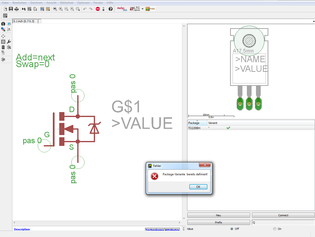

ich Baue gerade einen RGB Controller. In diesem Verwende ich den MOOSFET
IRLZ44Z Diese habe ich in Eagle auch gefunden. Nur leider liegt das
Bauteil scheinbar, so das Eagel
1. Denkt es gibt einen Konflikt mit benachtbarten bauteilen, was auch so
wäre wenn der MOSFET wirklich liegen würde ...
2. Gibt es auch eigenartige Effekte beim Belichten der Platine weil
Eagle denkt da müsste eine Bohrung hin ....
Gibt es das Bauteil auch Stehend ?
Danke schon einmal im Vorraus :-)
MFG
IndY

von Sascha F. (sascha_f28)
Also:
habe das mal versucht in verbindung mit google hinzubekommen ....
Also ich habe die Lib transitor-power geöffnet und unter
transistor-power-v2 abgespeichert ...
Dan habe ich das entsprechendes Bauteil gewählt ...
bis hier her alles tuti ..
nun habe ich versucht über NEU eine neues Packedge hinzuzufügen ...
hier bekomme ich aber immer die Meldung das es bereits Enthalten sei
Was mache ich Falsch ?
LG

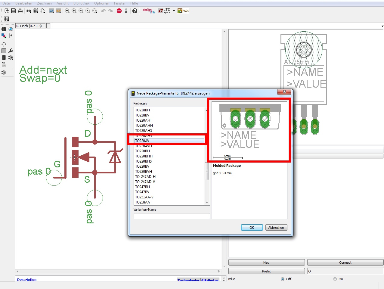

von npn (Gast)
Öffne die Bibliothek transistor-power.lbr
Klicke auf das Symbol Device (die 4 Gatter)
Suche den IRLZ44Z aus der Liste und klicke OK
Jetzt siehst du links das Symbol, rechts oben das Package (liegend) und
darunter das Zuordnungs-Fenster für die Package-Varianten
Laß die Bibliothek offen und geh ins das Control Panel von Eagle
Dort stehen danz oben die Bibliotheken, wähle die transistor-power.lbr
aus und suche dort das Package TO220V
Auf dieses Package klickst du mit der rechten(!) Maustaste und wählst
den Punkt "neue Package-Variante in der Bibliothek"
Dann fragt er nach einem Namen für das Package, gib "V" ein (vertikal)
und klicke OK
Jetzt ist im Library-Fenster eine neue Package-Variante vorhanden. Die
mußt du nur noch verbinden.
Dazu wähle die neue Variante aus (TO220V) und klicke unten auf connect.
Hier im Connect-Fenster klickst du Pin G$1.D und Pad 2 an, dann Connect
Dann Pin G$1.G und Pad 1, dann Pin G$S und Pad 3
Zum Schluß auf OK klicken
Dann im Bibliotheksfenster auf die blaue Diskette (save) und schon
kannst du das vertikale Package in deinen Schaltplan einfügen.
WOW das hat Super Funktioniert vielen Vielen Dank !
