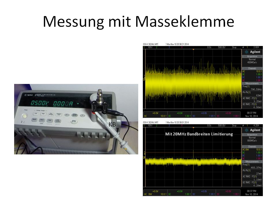

Erkläre doch mal mit Schaltplan, wie du gemessen hast. Denn die alte
Weisheit "Wer misst misst mißt" ist hier sehr warscheinlich zutreffend.
Die Spannung der Masse eines Netzteils würde ich so messen:
+ o-----      +-------> Spitze vom Tastkopf
- o-----------+-------> GND Anschluss am Tastkopf
So und jetzt schau mal genau hin. Woher soll da eine Spannung kommen?
Richtig: Von der Leiterschleife zwischen der GND Klemme und der Spitze
des Taskopfes.
Und wie kann man Leiterschleifen noch nennen? Spulen! Und was machen
Spulen? Sie reagieren auf Magnetfelder! Und wo könnten Magnetfelder her
kommen? Schau mal um dich. Da stehen bestimmt eine Menge elektrischer
Geräte die aktiv sind. Vielleicht gar ein Handy?

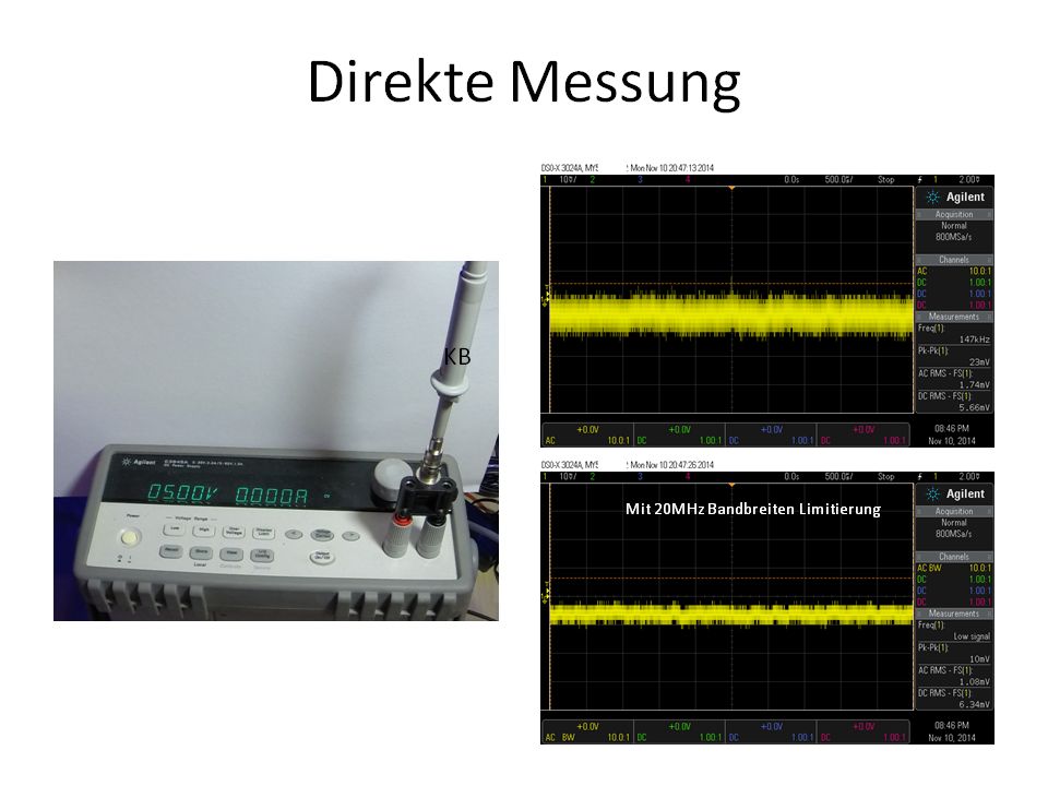

Persönliche Seite #3878212
Im Anhang habe ich eben Spasses halber mal ein kleines Experiment
durchgeführt.
Folie 1 zeigt wie man auf jedenfall jeden Mist misst :)
Folie 2 zeigt eine Messung direkt mit dem Tastkopf Adapter.
In guten Technischen Daten zu Netzteilen sollten sich angaben finden mit
welcher Bandbreite die Ergebnisse ermittelt wurden.
Sowie nicht nur den RMS wert sondern auch den Peak-Peak wert.
Das Agilent Netzteil hat von 20Hz - 20MHz ca 8mVpp/1mVrms
Mein Scope hat einen Offset Abweichung (Innerhalb der Tolleranz ohne
User Kalibration). Ausserdem haben die DSOX2000/3000 nur einen 4mv/div
bereich der hochskaliert wird.
Aber Oszis sind nur zum Spannung schätzen gedacht.
(Firma: ☣ ⍵ ☣) Persönliche Seite #3878653
> durchgeführt.
Wenn dein Oszi auch 2 Kanal Differenzmessungen erlaubt, geht es noch
einmal ein großes Stück runter.
Aber der Hinweise steht ja schon weiter oben.
Vor allem Einstrahlungen durch Fremdquellen schließt man so fast
vollständig aus.
(Ich habe einen 100-200KW Mittelwellensender in weniger als 10Km
Entfernung Luftlinie)
