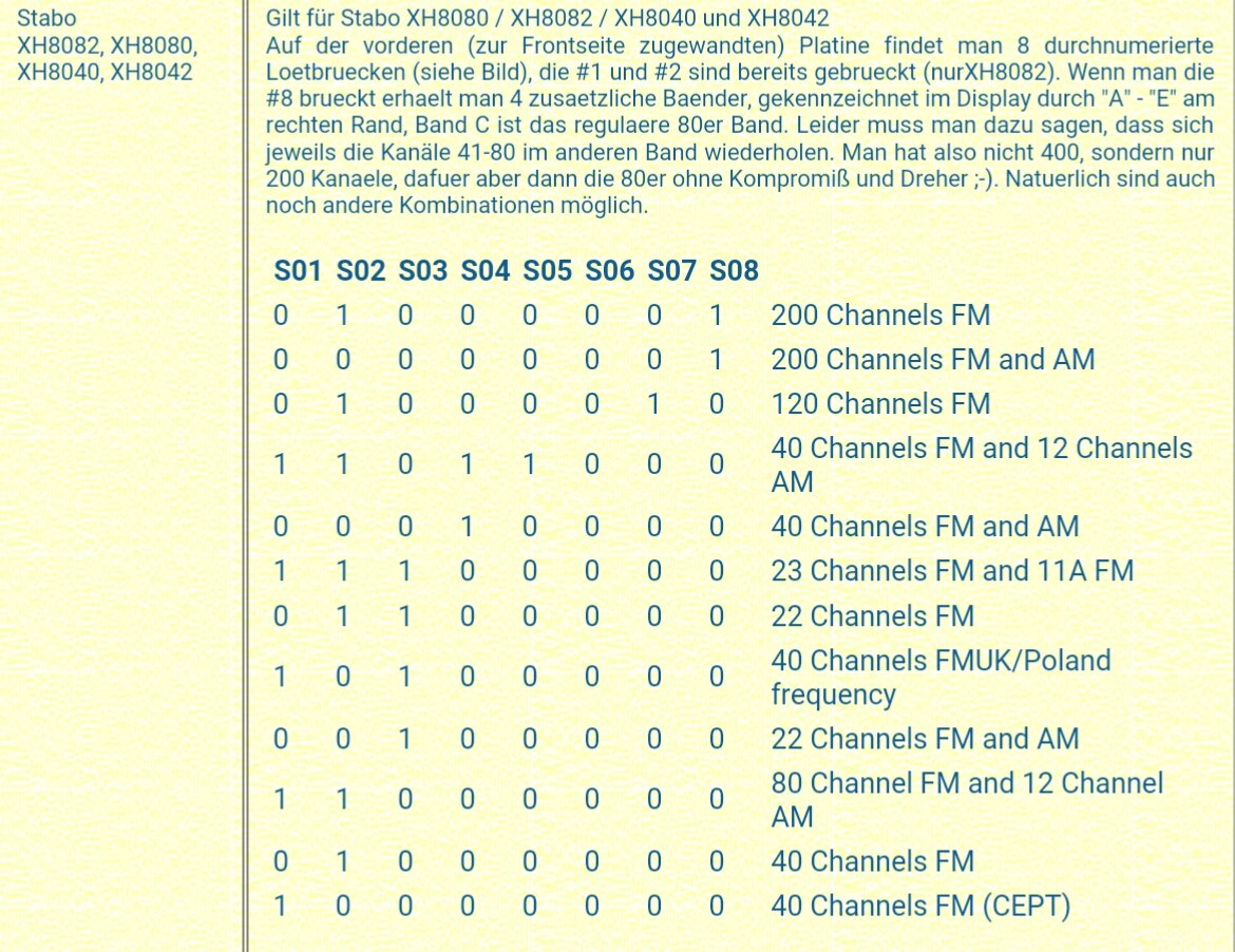

Wie gesagt die "kiste" ist auf 200 Kanäle "Gemoddet" also lötbrücke 8
mit zwei stück draht und schalter "Zuschaltbar" (nur wenn die funke aus
ist wird umgeschaltet!)
Kann mir vorstellen das die kiste nur einen abgleich braucht um wieder
100% zu funktionieren.
Gehe dem weiter nach.

Gast #4952361
Hi, bei dem Brücken des S08 und dadurch auf 200 Kanäle moddest, ist dir
entgangen, dass du um AM zu behalten S01+S02 wieder auf machen mußt!
Gruß Olli
