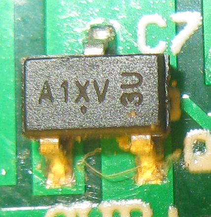

Platine von Li-Ionen Akku ( Bohrschrauber von Aldi) ist kaputt. Kann
jemand dieses Element identifizieren?

C7 wird es nicht sein. Kleiner ging der Platinenausschnitt nicht?
von skorpionx (Gast)
C7 gehört nich zu dem Element. Bezeichnung für das Element: Q3

Marking code= A1 heisst Diode BAW56

von Easylife aka Technick (Gast)
Designator "Q" macht doch überhaupt gar keinen Sinn für eine Diode, und
das Leiterbahnbild spricht auch eher für einen Transistor (Gate an Pin
1).
Könnte z.B. ein AO3401 sein.
von viking (Gast)
Es könnte entweder eine Doppeldiode BAW56 (SOT-23) oder ein PMOS 2SJ243
(SC-75).
von Easylife (Gast)
"Q" als Designator macht bei einer Diode wie gesagt keinen Sinn.
oder ein PMOS
> 2SJ243 (SC-75).
eher nicht. Guck dir mal an, wie dick die Traces zu Souce und Drain
sind.
Der 2SJ243 macht 100mA, da machen solche Traces wenig Sinn.
Mit SC-75 könntest du aber recht haben. SOT-23 müsste etwas breiter
sein.
@TO: kannst du mal die Bauteildimensionen messen?
von Easylife (Gast)
Also ich tippen nach wie vor auf AO3401.
Das "SOT23" von denen ist "gedrungener" als man es normalerweise kennt:
2.9x1.6mm (http://www.aosmd.com/res/packaging_information/SOT-23.pdf)
"A1", die Anordnung des Markingcodes und Assembly lot codes passt auch:
http://www.aosmd.com/res/markings/AO3401.pdf
von opt (Gast)
Das könnte auch ein kleiner Operationsverstärker sein - so wie der
aussieht.
Wahrscheinlich ist es irgendein FET, der relativ unkritisch durch viele
andere Typen ersetzt werden kann.
Kannst Du noch ein Bild der ganzen Platine einstellen, damit man die
Sache in einem größeren Zusammenhang beurteilen kann?
Die genaue Bezeichnung des Akkuschraubers könnte möglicherweise auch
weiterhelfen.
Wie äußert sich denn der Fehler? Lädt das Gerät überhaupt?

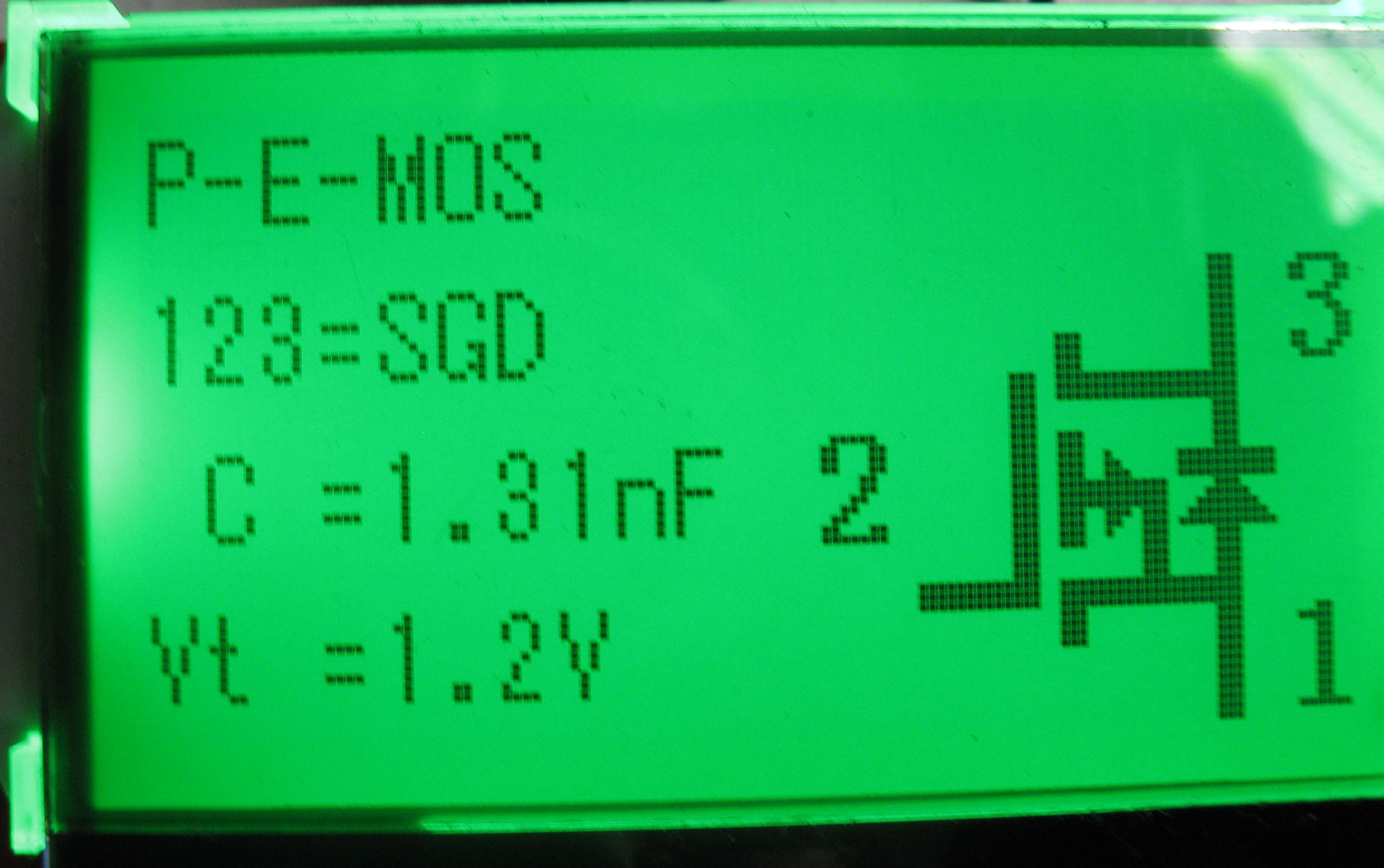

Ich habe das Element ausgelötet und mit dem Transistortester getestet...
