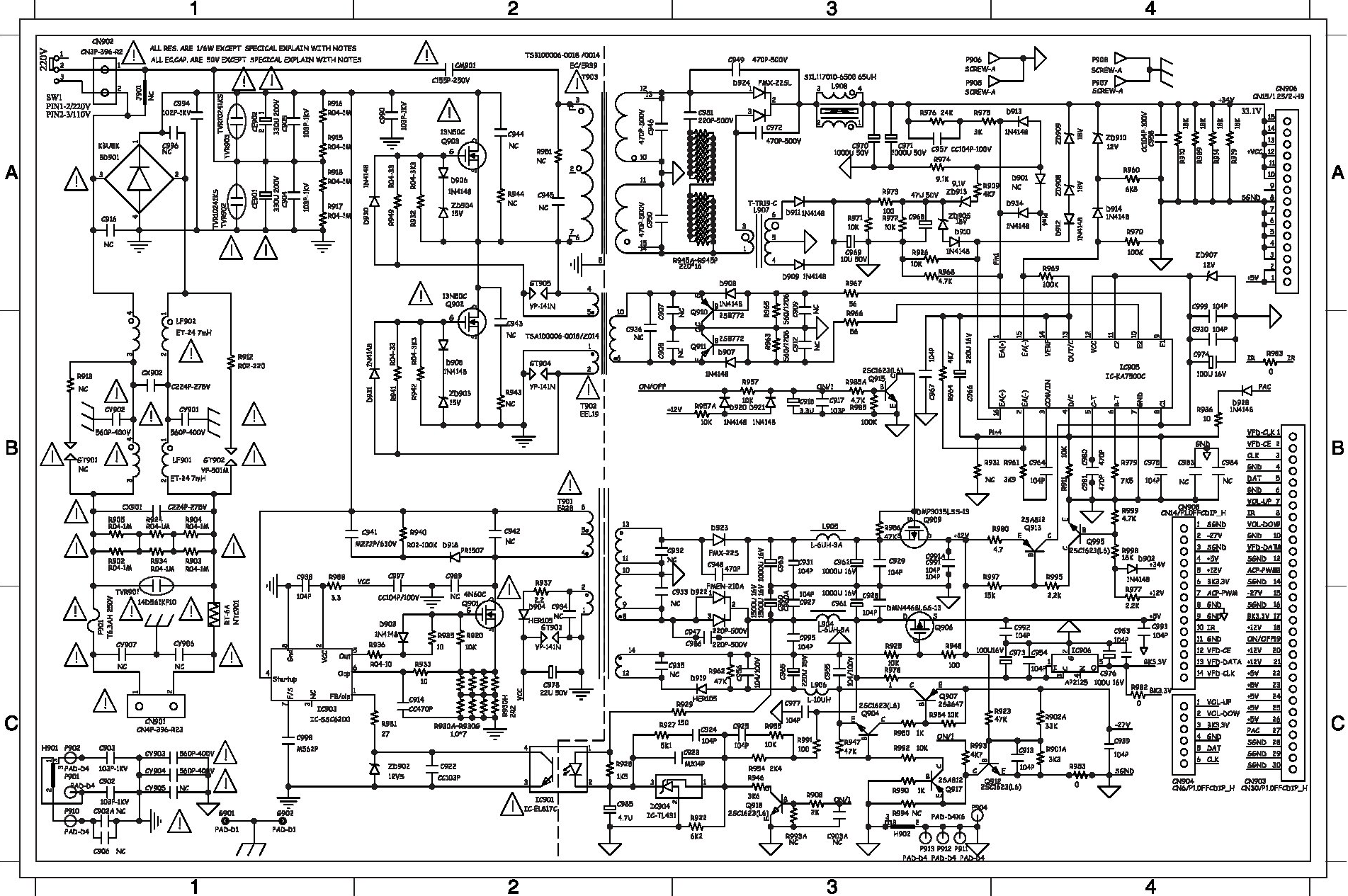

von Patrick H. (derpaddy)
Hier mal der Schaltplan zum Netzteil. :-)

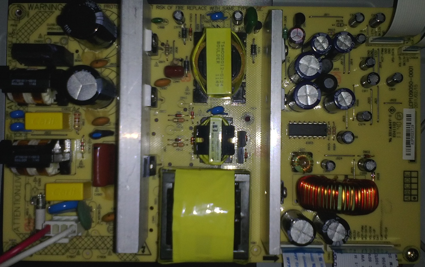

So nach einer halben Stunde laufzeit wird nicht ein Elko warm.
Das heißt wohl, da wird man auch nicht schlauer drauß.
Ich schon. Die Spassvögel von Philips benutzen also jetzt olle
PC-Netzteil ICs, im ihren Kram anzutreiben :-)
Gehe also systematisch vor:
* Hat der KA7500 seine richtige Betriebsspannung?
* Liegen an Pin14 des KA genau 5V? (Referenzspannung)
* An beiden EA(+), also Pin 1 und Pin 16 sollte auch ziemlich genau die
Referenzspannung liegen.
Wie oben schon angemerkt, checke auf jeden Fall die Doppeldiode D924.
Wie gesagt Doppeldiode scheint zu funktionieren.
Und den IC habe ich an den Kontakten gemessen.
Was sol ich sagen das sieht wohl nicht so gut aus.
Also:
Pin 14 Vref hat eine Spannung von 6,78V
Pin 16 EA+ hat eine Spannung -4,78 V
Pin 1 EA+ hat eine Spannung von 6,78V.
HM.... da haut wohl was überhaupt nicht hin.
Ja Pin 16 hat wirklich minus 4,7 Volt.
Ich habe alles drei mal gemessen.
Patrick H. schrieb:
> Sorry war bloß etwas irritiert da ich noch von Sanken und BCD Datasheets
> gefunden habe.
Ja, ich habe hier eines von STEK. Wie schon angemerkt, wird der Chip von
einigen Herstellern produziert.
Ist doch ne Ansage. Dann richtet sich der Verdacht also auf die kleine
Hilfsspannung, die da mit D909, D911 usw. gemacht wird. dDa sind 2
Zenerdioden: ZD913 mit 9,1V und ZD905 mit 16V(?). Miss davor und danach,
über den Dioden sollte die Zenerspannung liegen. R973 hat 100Ohm? usw.
Irgendwo in der Gegend ist also was faul.
Also hier mal die Messergebnisse die etwas stutzig machen.
Ich habe einmal versucht an sämtlichen Dioden und Zehnerdioden in diesem
Bereich die Spannung im Betrieb zu messen. Minus und Plus jetzt mal
ausser acht gelassen.
Aber es kam nicht wirklich was bei raus.
Ich habe mehrmals gemessen.
D911 ca.0,7 V
D909 ca.0,7 V
D910 ca.0,3 V
ZD905 ca. 0,25 V
ZD913 ca. 0,8 V
ZD910 ca. 12,30 V
ZD909 ca. 0,2 V
usw.....
Ich habe zum vergleich für mich einfach mal noch einige andere Dioden
aus anderen Bereichen im Betrieb gemessen, da wurden mir dann ganz
normale Werte wie zb. 12, V usw.... angezeigt. Also an meinem Multimeter
scheint es nicht zu liegen. Hm....
So ohne Strom habe ich mal die Ohm von den Wiederständen und die Dioden
getesten.
Die oben gelisteten Dioden weisen beim herkömmlichen Diodentest keine
auffälligkeiten auf.
Im Schnitt lieg die Ohmzahl zwischen 500 und 800 mit + an Kathode.
Und bei + an Anode bei 0 Ohm.
Bei D924 liegt die Ohmzahl bei mehr als 2000 Ohm(Mulltimeter geht bis

Also hier mal alle die anliegenden Spannungen die ich an Masse gemessen
habe:
D909: 4,90V Anode und 4,40V Kathode
D911: 4,90V Anode und 4,40V Kathode
ZD905: 4,50V Anode und 4,15V Kathode
ZD913: 4,80V Anode und 4,20V Kathode
D910: 4,50V Anode und 4,80V Kathode
D934: 4,85V Anode und 0,00V Kathode
D913: 4,83V Anode und 0,00V Kathode
D912: 4,50V Anode und 4.80V Kathode
ZD908: 4,52V Anode und 0,00V Kathode
ZD909: 0,00V Anode und 13,60 Kathode
ZD910: 0,70V Anode und 13,70V Kathode
C969: + 4,12V
C968: + 4,30V
So hoffe das bringt uns/mich weiter.

Und mir ist aufgefallen das bei einem Lautsprecherausgang ein SMD
Keramikkondendsator Defekt ist und ausgetauscht werden müsste.
Er ist nämlich eingerissen.
Ich werde bloß nicht ganz schlau daraus was da für einer hin muss.
Weil im Schaltplan steht nur C5117 102.
Welche leistungsmerkmale brauch dieser wzb. Volt und Kapazität?
Also Spannungstechnisch müsste der bestimmt zwischen 63 und 50 Volt
liegen, aber genau sagen kann ich es nicht.
Bei der Kapazität würde ich jetzt schätzen 0,001uF oder 0,01uF, aber das
kann ich halt auch nicht genau sagen.
Also ich habe jetzt mal von der vermuteten Fehlerquelle(kleine
Hilfspannung) aus bis zum Trafo die Spannung gemessen.
Ich komme hier überall auf einen Wert von ca.4,9V, was natürlich zu
wenig ist meiner meinug nach.
Bei D924 liegt an den Kontakten 1 und 3(außen) auch nur diese uminösen
4,9V an.
An Kontakt 2 liegt eine Spannung von ca. 13,78V an.
Somit ist meine Vermutung das der Fehler eventuel auf der HOT Seite des
Netzteils ist.
Dan habe ich mal bei dem IC903(SSC620S) (und nicht wie im Schaltplan
SSC6200) die Spannungen im Betrieb nachgemessen.
Vcc: 22,6 Volt an und ca. 12 Volt aus/Standby
FB/olp: 1,6 Volt
F/S: 4,08 Volt
Out: 1,00 Volt
OCP: 0,03 Volt
Also laut diesen Messungen simmt da wohl auch was nicht ganz.
Zumindest wenn man nach dem Datasheet des IC geht.
http://www.manuallib.com/file/879336 oder
http://www.datasheet4u.com/datasheet-pdf/Sanken/SSC620S/pdf.php?id=822983
