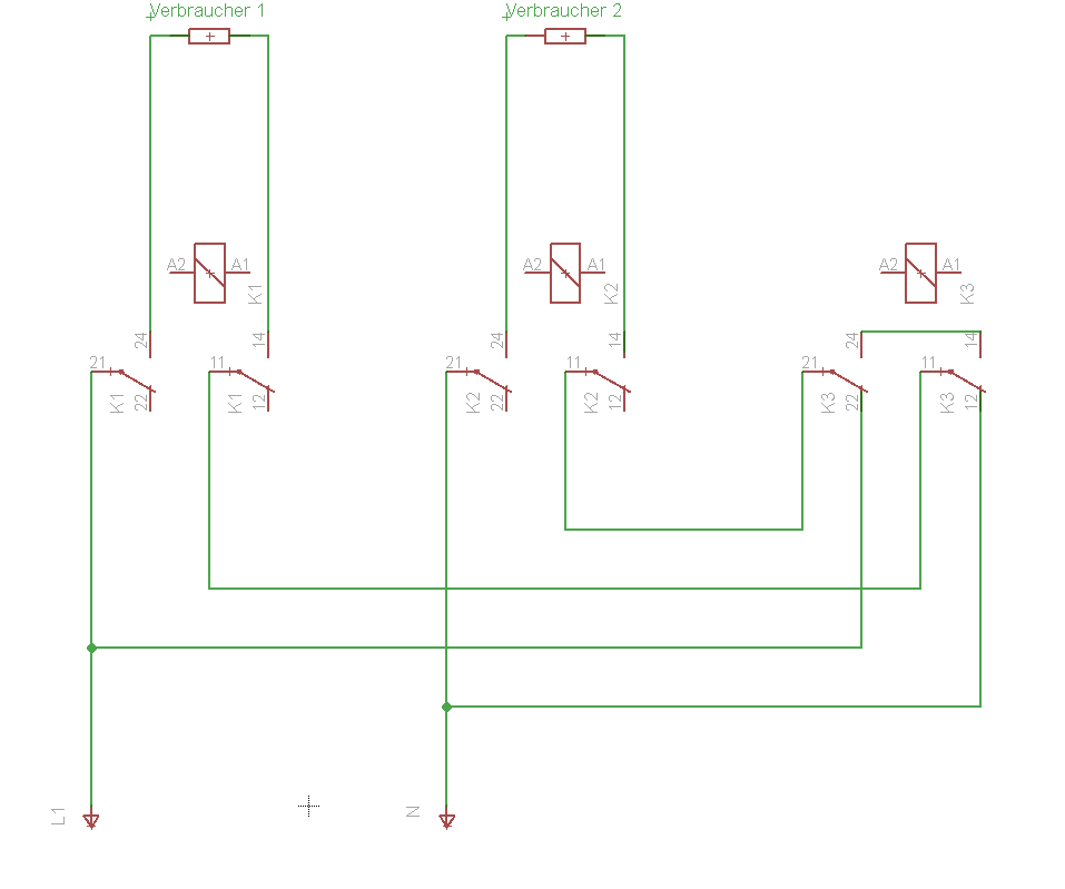

Verbraucher über Relais in Serie schalten
Gast #3878774
Hi
Ich möchte eine Schaltung aufbauen, in der 2 ohmsche Verbraucher durch
jeweils ein Relais (K1/K2) geschaltet werden und durch ein weiteres
Relais (K3) beide Verbraucher in Serie geschaltet werden.
beim Serienschluss müssen natürlich alle 3 Relais angezogen sein.
Muss ich dabei irgendwas beachten (Lichtbogen bei K3?)
die Verbraucher haben jeweils 1000W und werden mit 230V betrieben.
Mit 2 Relais funktioniert es nicht, da ich im Grunde 5 Zustände
erreichen will:
V1 aus, V2 aus
V1 an , V2 aus
V1 aus, V2 an
V1 an , V2 an
V1 in Serien mit V2
