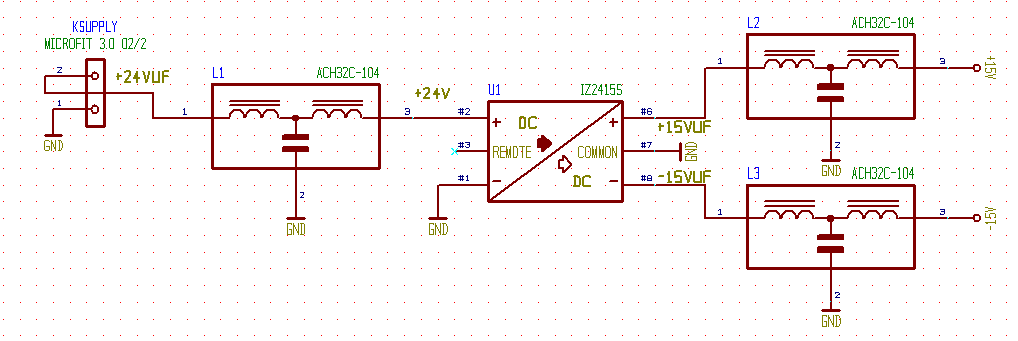

von Hermann (Gast)
danke für die vielen Hinweise!
Was hält ihr davon, wenn ich folgendes Bautil in alle 3 Leitungen (+24V,
+15V, -15V) einfüge:
http://at.farnell.com/tdk/ach32c-104-t/filter-power-line-1206-3-5-200mhz/dp/1669279
Der DCDC Wandler hat eine Bandbreite von 20MHz, dieser Filter 3,5-200
MHz
Verfehle ich hier das Ziel komplett oder sollte das passen?
Danke!

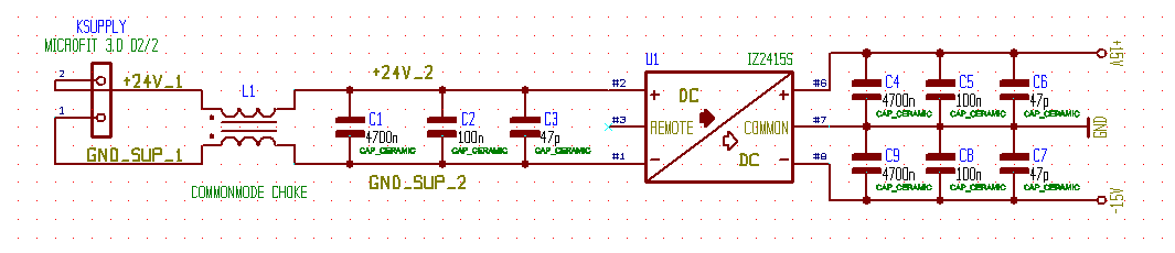

von Hermann (Gast)
hier nun meine Schaltung im Anhang...
Was sagen die Experten dazu?
von Hermann (Gast)
PS: verwenden nun doch einen anderen DCDC konverter:
http://at.farnell.com/xp-power/iz2415s/wandler-dc-dc-3w--15v/dp/1637837
von Georg W. (gaestle)
Das ist ja ein T-Filter und ist prinzipiell* auch geeignet. Der Vorteil
des Pi-Filters ist dass sich Eingangs- oder Ausgangskondensator mit den
entsprechenden Kondensatoren des Wandlers teilen kann.
*Aber ein Bauteil für den MHz-Bereich wird bei einer Schaltfrequenz im
zwei- bis dreistelligen kHz-Bereich kaum einen Effekt haben. In der
Kennlinie (Datenblatt s.6 unten) ist der für dich interessante Bereich
nicht einmal enthalten.
Ich empfehle dir zunächst mal den Wandler zu beschaffen und dann mal am
Prototypen nachzumessen was überhaupt noch an "Gras" auf den einzelnen
Versorgungsschienen drauf ist und wo es überhaupt her kommt. Dann kannst
du auch entscheiden ob es überhaupt einen Effekt haben kann. Was du hier
vorhast sieht mir mehr nach Angstbeschaltung aus.

von Harald W. (wilhelms)
Normalerweise nimmt man Pi-Filter mit zwei Kondensatoren
und einer Spule, weil sie billiger sind. Aber Deine T-Filter
werden auch funktionieren. Es war eben schon immer etwas
teurer, einen besonderen Geschmack zu haben.
Gruss
Harald
von Hermann (Gast)
Da könntest Du Recht haben :)
Ok, ich muss also nach der Schaltfrequenz schaun. Was hat das dann mit
der Bandbreite von 20Mhz auf sich?
Eine andere Frage noch dazu (ich finde im Dtaenblatt keien Info
darüber): Wozu ist der Remote eingang? Ich nehme mal an, damit kann man
den Wanlder aktivieren bzw. deaktivieren. Aber was lege ich an den Pin?
Im DB steht nichts dazu, und offen lassen ist vermutlich auch nicht das
beste?!
Danke Euch!!
Das ist der bei dieser Messung betrachtete Frequenzbereich. D.H. alles,
was im Spektrum außerhalb liegt bleibt bei der Messung unberücksichtigt.
Über den 20MHz kommt (hoffentlich) nichts mehr, was noch einen
nennenswerten Beitrag zum Rauschen liefert.

von Michael (Gast)
Hallo Hermann,
die Bandbreite von 20MHz gibt bloß an, bis zu welcher Frequenz der
Hersteller des DCDC - Wandlers den Ripple/Noise gemessen hat. Alle
Störungen über 20MHz wurden bei dieser Messung durch Tiefpassfilterung
unterdrückt. Es kann also durchaus sein, dass auch höherfrequente
Störanteile vorhanden sind.

von Stefan F. (Gast)
Du schreibst interessante Sachen:
> Könnte mir jemand sagen, ob diese Filter für diese Anwendung
> brauchbar wären
Hast aber die Anwendung noch nicht beschrieben.
> Ich würde gerne trotzdem schon jetz für ein sauberes Layout vorsehen.
Hast aber nicht definiert, welche Kriterien du als "sauber" betrachtest.
Harald fragte zu Recht:
> Eine hundertprozentig rippelfreie Spannung wirst Du mit Filtern
> nie bekommen. Deshalb die Frage, was Du tolerieren willst.
Diese Frage hast Du nicht beantwortet. Stattdessen das geschrieben:
> Wozu filtert man nun, um den Restripple wegzubekommen oder
> um EMV Störaussendungen zu unterdrücken?
Diese Frage kannst Du Dir nur selbst beantworten. Welche Anforderungen
hast Du an die Schaltung? Woher sollen wir das wissen, ohne Deine
Schaltung zu kennen?
Harald hat nochmal versucht, deine wirren Gedanken zu ordnen:
> Es geht vor allen Dingen um die Störspannung, die Du für
> tolerabel hälst.
Deine Antwort dazu war:
> der Restripple steht im Datenblatt und beträgt 75mV.
> Möglicherweise kann man damit leben, aber ich will einfach
> eine saubere Lösung haben.
Kannst Du nun damit leben, oder nicht? Und wenn nicht, mit wie viel
Ripple kannst Du dann leben? Ganz ohne Ripple geht nicht, 100% Lösungen
gibt's nicht. Und fast 100% sind fast unendlich Aufwändig. Alleine über
eine fast 100% Lösung nachzudenken artet schon in sinnlosen Aufwand aus
- sofern es nicht benötigt wird.
Also nochmal: Welche Anforderungen stellt Deine Anwendung an die
Stromversorgung?

von Hermann (Gast)
Ja ok... Ich aknn mit den 75mV Restripple leben...
Aber was ist mit EMV? Das ist das eigentliche Problem, das ich
eliminieren will...
> Ja ok... Ich kann mit den 75mV Restripple leben...
Das ist die erste hilfreiche Antwort von Dir. Und das Problem hat sich
in Luft aufgelöst.
> das ich eliminieren will...
Boah Mann ey! Das ist doch wieder genau so eine Sache!
Willst du die Schaltung vor Strahlung schützen oder willst du die
Umgebung vor Strhalung von Deiner Schaltung schützen. Oder musst Du
Teile der Schaltung vor Strahlung von anderen teolen Schützen? Welche
Menge Strahlung und welche Art ist tolerierbar? Bedenke, dass eine 100%
Lösung unendlich aufwändig ist. Also trenne sich von der Vorstellung,
EMV zu elimieren. Du kannst sie nur reduzieren. Aber wie viel Reduktion
ist nötig? Kannst Du EMV überhaupt messen?
Lass mich raten: Nach 40 weiteren Beiträgen kommt die ultimative
Antwort:
Ja ok... Ich kann mit der aktuellen menge EMV leben ...
Leute, holt schonmal das Popcorn raus! Heute wird ein langerAbend.

von Dietrich L. (dietrichl)
Hermann schrieb:
> Deshalb: Ich will meien Elektronik gegen Einstarhlung UND Abstrahlung
> unzulässiger Strahlung schützen
Jetzt kommen wir schon ein bisschen weiter. Die entscheidende Frage ist
aber: Was ist unzulässig?
Und da wird das Ganze wieder ziemlich komplex (leider!).
Schau mal hier
http://de.wikipedia.org/wiki/Elektromagnetische_Vertr%C3%A4glichkeit#Gesetzliche_Bestimmungen
und ein paar Zeilen weiter bei den Normen.
Da kannst Du erkennen, dass die erlaubten Grenzwerte (Abstrahlung) und
die zu tolerierenden Grenzwerte (Einstrahlung) von der Einsatzumgebung
und der Art des Gerätes abhängt.
Also als erstes musst Du die Einsatzumgebung und die Art des Gerätes
kennen bzw. festlegen.
Bei der Abstrahlung ist es dann relativ einfach: Du musst dafür
sorgen, dass Dein Gerät nach außen nicht mehr abgibt als erlaubt ist.
Bei der Einstrahlung kommt aber jetzt noch ein Aspekt dazu: Du musst
sicherstellen, dass mit der maximal erlaubten Einstrahlung Dein Gerät
noch ordnungsgemäß arbeitet bzw. nicht zerstört wird. Du musst bei der
Dimensionierung der Filter / Auswahl der Maßnahmen also auch noch
wissen, wie empfindlich Deine Schaltung und wie hoch Deine Anforderungen
an das Gerät sind.
Beispiele:
Muss das Gerät vielleicht nur ein digitales Signal auswerten oder
erzeugen, ist die Schaltung normalerweise nicht so störempfindlich und
Du musst nicht viel tun.
Ist das Gerät aber z.B. ein Messverstärker für kleine Signale und mit
hohen Ansprüchen an die Genauigkeit, muss sehr viel mehr getan werden.
Du könntest ja jetzt sagen: Da dimensioniere ich das Gerät für den
Worst-Case-Fall: ein sehr empfindliches und anspruchsvolles Gerät in
schmutziger Umgebung. Nur das willst Du nicht wirklich machen! Diese
Lösung ist teuer, zeitaufwendig und erfordert viel Know-How und
Erfahrung.
Also so einfach ist das (leider) nicht ...
Ich hoffe, das hilft Dir weiter zum Verständnis.
Gruß Dietrich

von Hermann (Gast)
Was hält ihr vond em Filterkonzept im Anhang?
Bitte um Feedback, wen ihr was anders machen würdet!
von Hermann (Gast)
Bitte auch um Feedback, wenn ihr der Meinung seid, dass das so passen
könnte :)
Danke!
