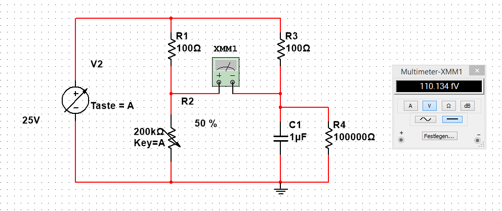

Markopolo schrieb:
> Meint man da den Isolationswiderstand
> des Dielektrikums?
Der fliesst zwar auch ein, aber üblicher Weise ist der ESR in viel
größerem Maß für die Verluste verantwortlich.
Zeichne also noch einen Widerstand von wenigen Ohm in Reihe mit deinem
idealen Kondensator, der bei Wechselstrom für die Erwärmung des
Kondensators sorgt.
Gast #3879483
Nur wird man ganz erhebliche Schwierigkeiten haben, den ESR mit einer
ausdrücklich als solche benannten DC-Meßbrücke zu ermitteln...
Gast #3881864
> Kondensators sorgt.
Was der für nen Sinn bei der Messung haben soll ist mir unbekannt. Der
Kondensator sperrt nach einer Zeit und es fließt somit auch kein Strom
durch den Widerstand den du genannt hast.
Gast #3881872
Stimmt, das hatte ich übersehen.
Allerdings kann man einen 1µF Kondensator, dessen Isolationswiderstand
man mit dieser Schaltung messen kann, auch gleich in die Tonne treten.
