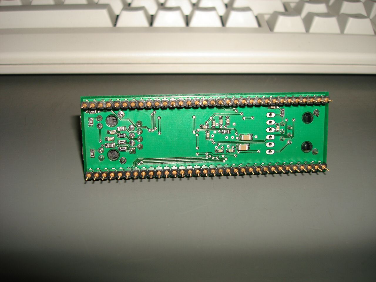

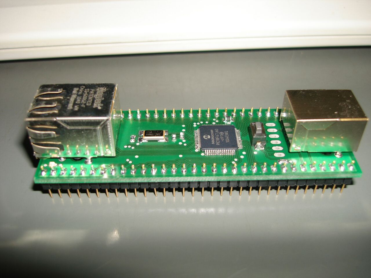

von Frank K. (fchk)
Es reicht ein PICKit3.
Und wenn auch weniger Pins für den Anfang reichen, kannst Du auch das
hier nehmen:
https://www.olimex.com/Products/PIC/Proto/PIC-P67J60/
Da ist ein PIC18F67J60 drauf - gleicher Chip, aber mit weniger IO-Pins.
Ich habe auf ein Devboard verzichtet bzw mein eigenes gebaut. Sollte
auch für Dich kein Problem sein.
fchk
von Stefan F. (Gast)
Das ist ja auch schön kompakt. Cool.
