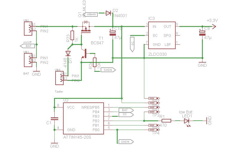

Liebe Gemeinde,
die Schaltung soll mit einem Akku versorgt werden. Der
Festspannungsregler wird erst dann mit Strom versorgt wenn an U$4 ein
Taster betätigt wird, danach übernimmt der ATtiny die Funktion des
Tasters.
Soweit funktioniert auch alles.
Leider kann ich nach dem Ausschalten des ATtiny über den Transistor T1
immer noch eine Spannung von 1,8V am Eingang des ZLDO messen. Die
Gatespannung von Q1 (IRlml6402)ist = Drainspannung.
Warum liegt noch eine Spannung am ZLDO an?

von Matthias S. (mat-sche)
Siebzehn Zu Fuenfzehn schrieb:
> Was geschieht mit dem Shutdown pin des tiny wenn die Spannung
> verschwindet ?
er sollte eigentlich auf 0V liegen.
> Spannungsregler der im standby nur noch mikroampere zieht.
hast Du einen 3,3V ler parat, der auch unter bzw. bis 3,3v
Eingangsspannung noch funktioniert?
von Noch einer (Gast)
Wieso? Sieht eher so aus, als liefert er bei 1.5 Volt VCC gerade genug
Strom um den Transistor halb offen zu halten.
Brauchst du wirklich exakt 3,3 Volt? Kannst es auch hinter dem
Spannungsregler mit 2 Schottkydioden zusammenführen.
die Ausgangsspannung vom SDHN-Pin Tiny hat ca. 40mV
Ziehe Ich die Basis vom Transistor auf Masse bleibt ein Ausgangswert von
1,8V.
Ja.
> Einen spannungsregler, der 3.3V am Eingang haben kann, und trotzdem 3.3V
> am Ausgang liefert, oder was genau?
Ja genau. Ich betreibe die Schaltung mit einem LiPo und will den Akku
bei erreichen von ca. 3.2V vom rest der Schaltung trennen, um den Akku
vor unterspannung zu schützen.
von Der Rächer der Transistormorde (Gast)
Dann Mess mal was am Gate im Abschaltmoment so dran liegt. Vermutlich
mehr als die http://en.wikipedia.org/wiki/Threshold_voltage.
Bin nicht der grosse Mosfet Spezialist aber so auf den ersten Blick:
Wenn du das mit ner Batterie betreiben willst würde ich die
Transistor/Diodenmimik am Gate sein lassen und die Funktion umdrehen.
Aus shutdown macht du  Enable und pullst deinen Mosfet über nen
Widerstand hochohmig an Masse. Einschalten über den Portpin auf high.

von Treiber (Gast)
was kommt denn über D2 noch für eine Spannung? Wenn da nichts kommt sind
die 1,8V die Restladung des C10, die nicht abgeleitet werden kann.
Es fehlt noch ein Widerstand von Basis T1 nach Masse.
Grüße
Vielen DAnk ersteinmal für Eure Hilfe!
In der Schaltung ist noch ein FTDI und ein LiPo Lade IC. C10 wird
entladen. Es fließen bei den 1,8V immer noch ein Reststrom vom rund 3mA
in der Schaltung (wird der ATtiny ziehen).
Wie groß sollte der Widerstand sein, an der Basis von T1?
GB schrieb:
> Was für ein Signal hängt denn an PB4?
Darüber misst der ATtiny die BAT-Spannung. Habe im Schaltplan noch nicht
den Widerstandsteiler eingezeichnet.
=> nein von daher kommt das Problem nicht... :(
von Treiber (Gast)
er sollte die gleiche Größe wie der Serienwiderstand haben. Der Sinn
ist, die Schaltschwelle des Transistors auf etwa die Halbe
Betriebsspannung zu legen.
Grüße

von GB (Gast)
Mach mal einen Widerstand zwischen Basis und Kollektor des BC547(5-10k).
Nicht, dass der bei Abschaltung in den Inversbetrieb geht...
