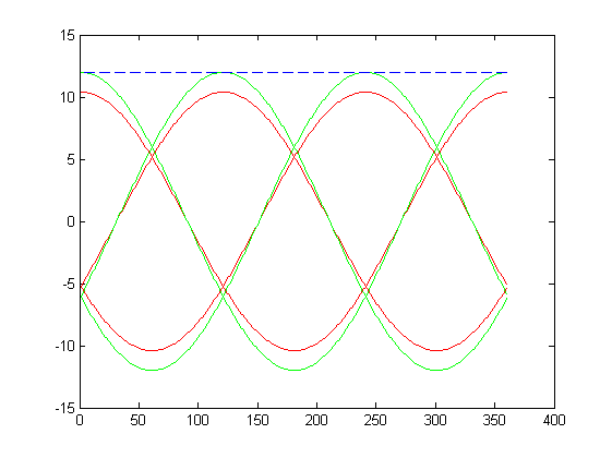

Hier im Forum und auch in einigen Skripten von Vorlesungen und Büchern,
findet man immer mal wieder diese POPO Kurven. Doch wie bekommt man die
im Rahmen der Raumzeigermodulation hin?
https://www.eal.ei.tum.de/fileadmin/tueieal/www/courses/UEEML/lecture/2012-2013-W/Pulsumrichter.pdf
Hier bspw. habe ich eine Präsentation gefunden, welche im Rahmen der
Frequenzumrichter an der TU München erstellt wurde es sind einige
möglichen Modulationsarten vorgestellt. Die Raumzeiger Modulation hat
hier mal wieder diesen POPO.

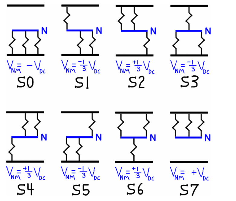

Zur erklärung meines nicht verstehens, schaut man sich nochmal die
Tabelle an mit den Mustern aus dem Oben geposteten beitrag hier aus dem
Forum.

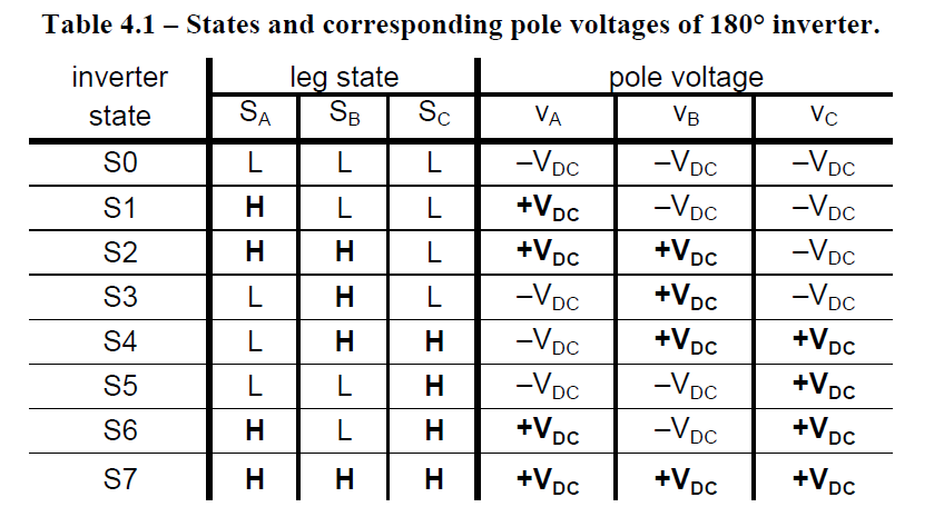

Wir betrachten immer nur das letzte bit der Bitfolge, sprich nur eine
Halbbrücke. (Die POPO kurven, sind ja auch von einer Halbbrücke zu masse
bezogen die Spannungen der Wicklunen im Stern sind ja wieder
Sinusförmig)
1. Sektor: 001  Die Halbbrücke ist High
2. Sektor: 011  Die Halbbrücke ist High
3. Sektor: 010  Die Halbbrücke ist LOW
4. Sektor: 110  Die Halbbrücke ist LOW
5. Sektor: 100  Die Halbbrücke ist LOW
6. Seketor 101  Die Halbbrücke ist HIGH
Wie man sieht, kann es wenn man davon ausgeht, das sich der Raumzeiger
in eine Richtung dreht, nicht zur besagten POPO kurve kommen. Wie wird
das gemacht?

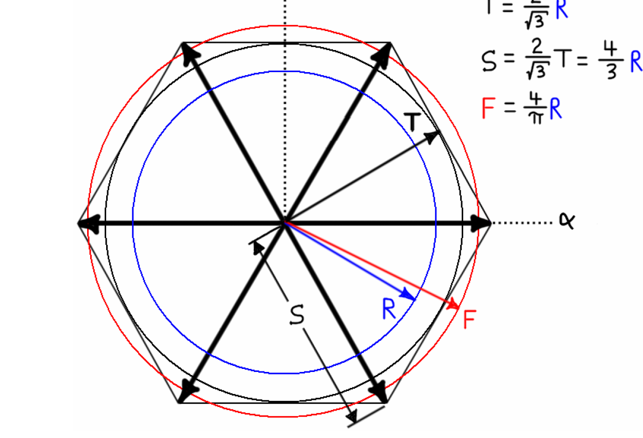

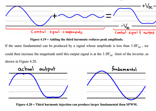

Ich glaube du stellst die Frage falsch. Es geht nicht darum wie die
Kurven entstehen, sondern warum man das macht. Lassen wir mal die ganze
PWM Geschichte raus. Ziel ist es zwischen den Phasen (und nicht Phase
gegen GND) einen Sinus zu haben. Und das 3 mal 120Grad versetzt. Das
kann man genau so gut erreichen, wenn man 3 120Grad versetzte
Sinuskurven gegen GND erzeugt. Das blöde dabei ist aber, dabei tritt nie
der Zustand ein, dass die gesamte Zwischenkreisspannung zwischen 2
Phasen auftritt, sondern nur max. 86%. (sin(120) zu sin(0)). Erzeugt man
aber anstelle von 3 Sinuskurven 3 diese Popokurven kann die
Spitzenspannung zwischen 2 Phasen 100% der Zwischenkreisspannung
erreichen. Und genau das ist gewollt. Also wenn du nicht zur Laufzeit
Rechnen willst, leg die Popokurven in eine Tabelle so wie du das auch
mit dem Sinus machen würdest und fertig.

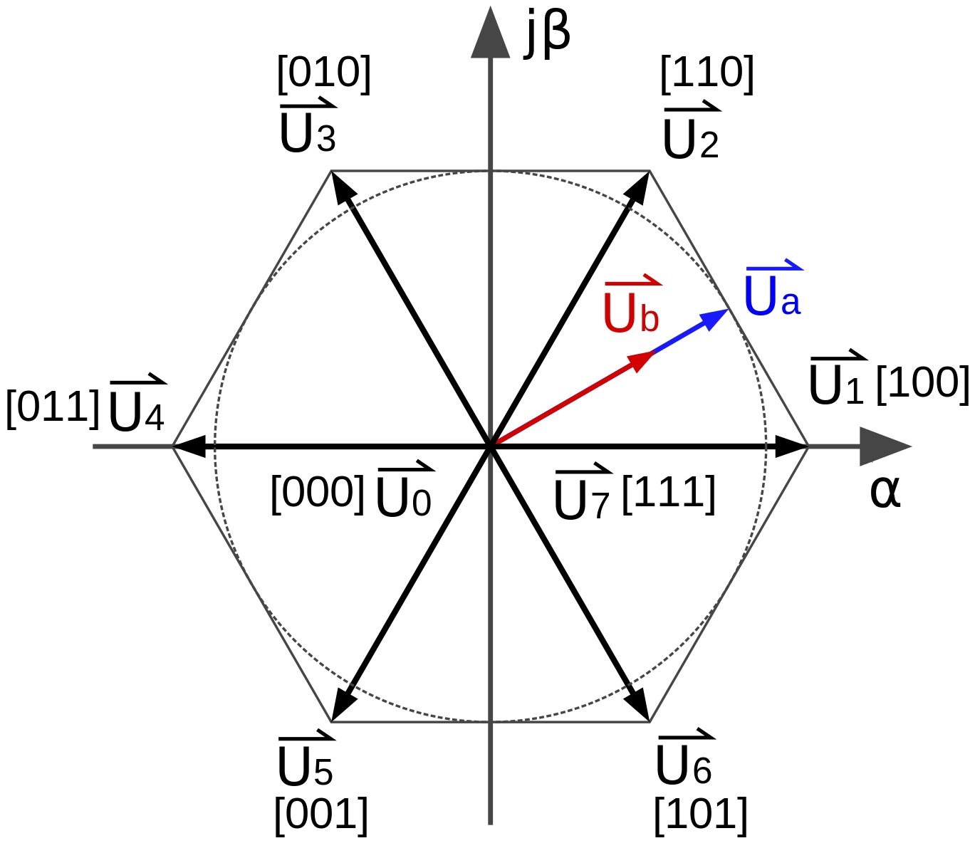

Ich versuche es nochmal.
Die POPOkurven gibts nur zwischen Halbbrücke und GND zwischen den.
Brücken, hat man natürlich wieder Sinus. Aber wenn man ganz brav vom 1 2
3 4 5 usw. Sektor übergeht so ändern die Halbbrücken ihren zustand nicht
immer. bspw. ist die 1. Halbbrücke in Sektor 4 5 und 6 High. Wenn der
Raumzeiger jetzt brav einen Kreis dreht von 1. Sektor bis 6. Sektor,
kann keine popokurve entstehen.
Beispiel ich befinde mich zwischen 4 und 5. Grundzeiger, ich kann jede
Zeigerstellung zwischen 4 und 5 erzeugen indem ich diese beiden
Grundzeiger unterschiedlich lange einschalte. Allerdings ist die erste
Halbbrücke sowohl beim 4. als auch beim 5. Grunzeiger. High, was dazu
führt, dass die Popoform garnicht entsteht, da die Brücke in diesem
Sektor einen Statischen zustand einnimmt, sie ist ja immer High, da 4
(110) und 5 (100) Die erste halbbrück als High vorgeben und ich also
zwischen denen Springen kann wie ich will, Passieren tut aber leider
nichts. Wie kann jetzt die POPOkurve auf dieser Phase entstehen, wenn
doch die Brücke für mehrere Grundzeiger auf High steht, sprich die
änderungsrate für mindestens einen Sektor 0 ist.  bei der Popokurve habe
ich nur 6 PUNKTE mit Änderungsrate null, die lokalen Extremstellen aber
Punkte sind halt Punkte und keine ganzen Sektoren.
Hoffe ihr habt jetzt verstanden wo mein Problem liegt.
von Michael M. (eos400dman)
Bei eine FOC hast du ja nicht nur diese 6 Sektoren. Dabei wird das
Tastverhältnis der Halbbrücken stetig hoch oder runter verändert.
Dadurch entstehen die Popo-Kurven. Das Tastverhältnis der Brücken bleibt
nicht für einen ganzen Sektor konstant sondern ändert sich auch
innerhalb einen Sektor abhängig vom aktuellen Winkel einer Maschine.
Vielleicht hilft dir das ja.
Viele Grüße Michael
von Düsendieb (Gast)
Genau das tut sie nicht.
in jedem Sektor wird zwischen den Anfangs und Endvektor hin und her
geschaltet und zwar mit allen Brücken! Nur die Zeitanteile wie lange
welcher der Beiden dran kommt ändert sich mit fortschreitendem
Drehwinkel
ich hab mal kurz ein Bild erstellt, welches vielleicht Klarheit schafft.
Die Blaue Linie ist Vdc = 12 V. Die Kurven sind die Phasenspannungen.
Die roten entstehen wenn man jeweils einen Sinus gegen GND anlegt. Die
grünen entstehen durch die Popo-Kurven. Vielleicht verdeutlicht das die
ganze Sache etwas.
Viele Grüße Michael

von Alex E. (tecnologic) Benutzerseite
Michael Mayer schrieb:
> Entsteht diese nicht einfach, wenn der Zeiger statt dem Kreis das
> Sechseck abfährt?
Genau das ist der Punkt. Wenn der TO die 27 Beiträge auch gelesen hätte
würde ihm auf fallen das zwischen dem gestricheltem Kreis und dem
Secheck eine Differenz existiert. Die oh Wunder eine Dreieckkurve ist.
Und Oh Wunder wenn man in die Äußersten Ecken des Sechsecks geht die
Mittelpunktspannung um die Amplitude des Dreiecks verzieht. Und man
dadurch mehr Sinusamplitude für gleiche Zwischenkreisspannung hat.
Ich will dir ja nicht zu nahe Treten hättest du den Thread SVPWm auf dem
LPC genau gelesen z.b. das Paper von James Mevey auf der Seite 176.
Wüsstest du was ich meine...
Zur Verdeutlichung habe ich mal ein Bild angehängt.
edit: Ja das Bild ist mit einem Sinus gezeichnet. aber wie gesagt SVPWM
ist das gleiche Prinzip nur mit nem Dreieck mit der 3 Fachen Frequenz
des Sinus.
Wenn Jetzt noch was unklar ist. Formulier die Frage bitte noch mal genau
aus. Nur weil hier oft an einander vorbei Erklärt wird heist das nicht
das der Ton rauer werden muss.
Tec

einander.
Die Voltage.PNG Zeigt mal die Spannungen die sich ergeben bei Bestimmten
Schalter Kombinationen. Die VoltageNetral.PNG zeigt die sich daraus
ergebenden Spannungen am Sternpunkt.

Wenn du auf dem Bild SVPWM.png nach siehst. Meine ich den den schwarzen
Kreis. Der Blaue ist ein quasi die Amplitude von einem reinen Sinus. Der
rote stellt eine Übermodulation da.

Der Innere Kreis in dem Sechseck, ist doch der Gewünschte Sinus oder?
Was ist dann der Rote Kreis? Ich würde einfach den Schwarzen Kreis
Modulieren, Sprich die Abweichung vom Schwarzen Kreis mit dem Nullvektor
Modulieren. Dann dürfte doch die Kurve Rauskommen oder? Deine Gleichung
macht nämlich auch nur das was ich die ganze Zeit bemängle. Kein
Polokurve, sondern Platte Kurve..

Der rote Kreis ergibt sich daraus wenn du einfach einen Sinus mit
maximaler Amplitude auf die 3 Phasen gibst. Dann hast du nur ca. 87% der
Theoretisch möglichen 100%. Die SVPWM kann aber das Ganze Sechseck
nutzen und dem entsprechend einen größeren Kreis erzeugen, der oh wunder
eine höhere Phase zu Phase Spannung erzeugt. Denn die Spannung
betrachtet das Sechseck nicht die Phase zu N Spannung.
