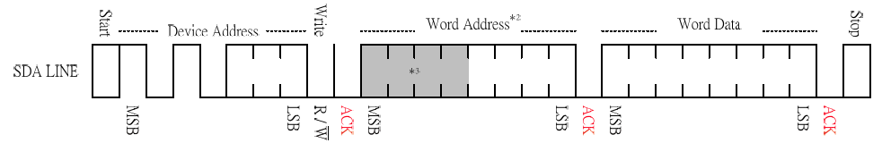

ich würde gerne einen ADC seriell ansprechen.
Es funktioniert in etwa wie folgt (siehe Anhang):
1. Sende Device Adresse und warte ACK (8 bit)
2. sende Registeradresse und warte (16bit)
3. sende Daten (8bit) ??
4. Stop

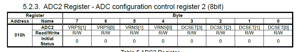

Due 8 bit Daten werden bei mir NIE bestätigt. Nach Bild ADC2 erwartet
der ADC auch 16-Bit (WORD) was mir nach Bild adc jedoch nicht ganz
ersichtlich ist, da hier eindeutig nur 8 bit beschrieben werden müßen.
Ich bin mir also unsicher wieviele Bits Daten ich hier senden muss. Wenn
ich nur 8 bit sende, das ADC IC jedoch 16 erwartet, erklärt dies
natürlich warum diese nicht bestätigt werden.

Ohne das DB gelesen zu haben:
Die Bezeichnung WORD-Address und WORD-Data deutet stark auf 16 Bit hin.
von Oliver P. (mace_de)
Laut Datenblatt hat die Adresse nur 8 Bit. Die Adresse darf dabei
00h-04h sein. Alles was >04h ist führt zu Fehlern oder zum
Kommunikationsabbruch. Das steht so in den Fußnoten zum Diagramm.
EDIT: Macht auch Sinn, es gibt ja nur 5 R/W Register.

Das habe ich auch gelesen. Es gibt jedoch 6 Read/Write Register und die
Adressen sind doch 0x000, 0x001, 0x010, 0x011, 0x100 und 0x101 und diese
müßen dann mit 16 Bit angesprochen werden oder nicht???
Laut Bild oben wird Register ja auch über WORD Address (also 16 Bit)
angesprochen!?
Die Note mit der 0x04 ist mir ebenso nicht ganz klar. Ich habe es so
verstanden, dass wenn die Adresse des Reigisters > 0x04 ist -> die
Adresse nicht mehr ACK wird.
Auch unverständlich warum WORD Daten (also 16 Bit) gesendet werden
müßen??
Nicht direkt, 0x101 ist ein Read Only Register.
Die Bezeichnung "Word" ist hier etwas unglücklich gewählt. Der
Hersteller versteht unter "Word" einen 8 Bit Wert. Geht ja auch aus dem
Diagram hervor wenn man die Bits zählt.

hmmm, d.h. deiner Meinung nach ist das SYS Register mit 0x00, ADC1 mit
0x01, ADC2 mit 0x03, ADC3 mit 0x03 und ADC4 mit 0x04 also 8 bit
angesprochen und dann werden ebenso nur 8 bit Daten gesendet? Ist das
des Rätsels Lösung?
Wenn das stimmen würde, wie würde ich dann das Read only Register mit 8
bit ansprechen.
Wiederum vielen Dank, das hilft mir enorm weiter!
Ja, so lese ich das zumindest aus dem Datenblatt herraus.
Das Lesen ist ein anderes Paar Schuhe. Da darfst du die Adresse 05h
natürlich verwenden. Du musst dann halt aufpassen wieviele Bits gelesen
werden müssen. Bei den Registern 00h-04h sind das 8 Bit und bei 05h 24
Bit wobei nach 8 Bit jeweils ein ACK kommt.
von Lümmel (Gast)
Hey Oliver,
möchte mich bei Dir recht herzlich bedanken! Es scheint wirklich so zu
sein, wie Du gesagt hast. Habe mich durch die Registeradressen (000h,
001h, etc...) und das WORD Adress bzw. WORD Data zu sehr verwirren
lassen.
Danke nochmals
