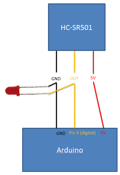

Guten Tag,
ich möchte gerne den Bewegungsmelder "HC-SR501" an die Arduino
anschließen. Das sollte soweit kein Problem sein. Sucht man bei Google
nach "Bewegungsmelder LED Arduino", erhält man Ergebnisse für eine
Schaltung, welche die LED an und aus gehen lassen, wenn der
Bewegungsmelder "OUT" auf HIGH bzw. LOW setzt. Dazu wird jedoch ein
zusätzlicher digitaler Pin als OUT benötigt, an dem die LED
angeschlossen/angesteuert wird.
 Meine Frage ist nun:
 Kann man nicht die LED direkt zwischen GND und OUT am Bewegungsmelder
anschließen und die LED leuchtet auch nur dann wenn es zu einer Bewegung
kommt?
 Vielen Dank im Voraus für eure Antworten!
 Liebe Grüße,
 Stefan
> kommt?
Das kommt drauf an, ob der Ausgang vom Bewegungsmelder den Strom liefern
kann, den die LED zum leuchten braucht. Sowas steht im Datenblatt des
Sensors, wieviel Strom der liefern kann (wenn es nicht gerade ein Open
Collector Ausgang ist)
Aber selbst wenn, ein Vorwiderstand für die LED sollte dann schon sein.
Sonst macht es entweder die LED oder der Bewegungsmelder nicht lange.
> Dazu wird jedoch ein zusätzlicher digitaler Pin als OUT benötigt
Ja. Und?
der Arduino hat doch genügend Ausgänge. Was stört dich jetzt daran?
Ein möglicher Grund wäre natürlich, dass man so eine Kontrolle hat, die
nicht vom Arduino bzw. oskuren Programmfehlern im Arudino Programm
abhängt. Aber normalerweise sollte man schon davon ausgehen können, dass
wenn jemand eine Auswertung in einem Programm macht, dass er dann auch
noch eine LED an einem Pin abhängig von einem Eingang sauber ansteuern
kann.
> kommt?
Im Prinzip wohl schon, der Sensor hat zwei Trimmer-Potis für
"Sensitivity" und "Time Delay", so dass Du auch eine Schaltung ohne
Mikrocontroller realisieren kannst.
Der Sensor hat allerdings keine Möglichkeit, das Schalten von der
aktuellen Helligkeit abhängig zu machen, so dass z.B. eine Lampe nur
dann geschaltet wird, wenn es tatsächlich dunkel ist. Dafür würde es
einen Mikrocontroller erfordern, der z.B. ständig die Helligkeit mißt
und dann das Licht nur dann einschaltet, wenn es dunkel ist.
Kommt eben ganz auf den Anwendungsfall an, wofür der Sensor eingesetzt
werden soll.
Gast #3883528
Der Bewegungsmelder enthält einen 1k Vorwiderstand und liefert 3.3V. Die
LED geht nicht kaputt, aber der uC-Eingang schaltet erst über 3V auf
high, an der LED werden eher nur 1.6 bis 2.1 V entstehen, der Rest der
3.3 V bleibt im 1k internen Vorwiderstand des PIR, es geht also nicht.

OP #3886825
Ich muss MaWin Recht geben, ohne weitere Bauteile klappt die Schaltung
nicht. Trotz allen Rechnungen, probiere ich es in der Praxis eben doch
gerne einfach immer mal selbst aus.
Die LED leuchtet zwar bei Bewegung, das Signal was dann noch übrig
bleibt ist jedoch zu schwach für die Erkennung am digitalen Pin des
Arduino.
