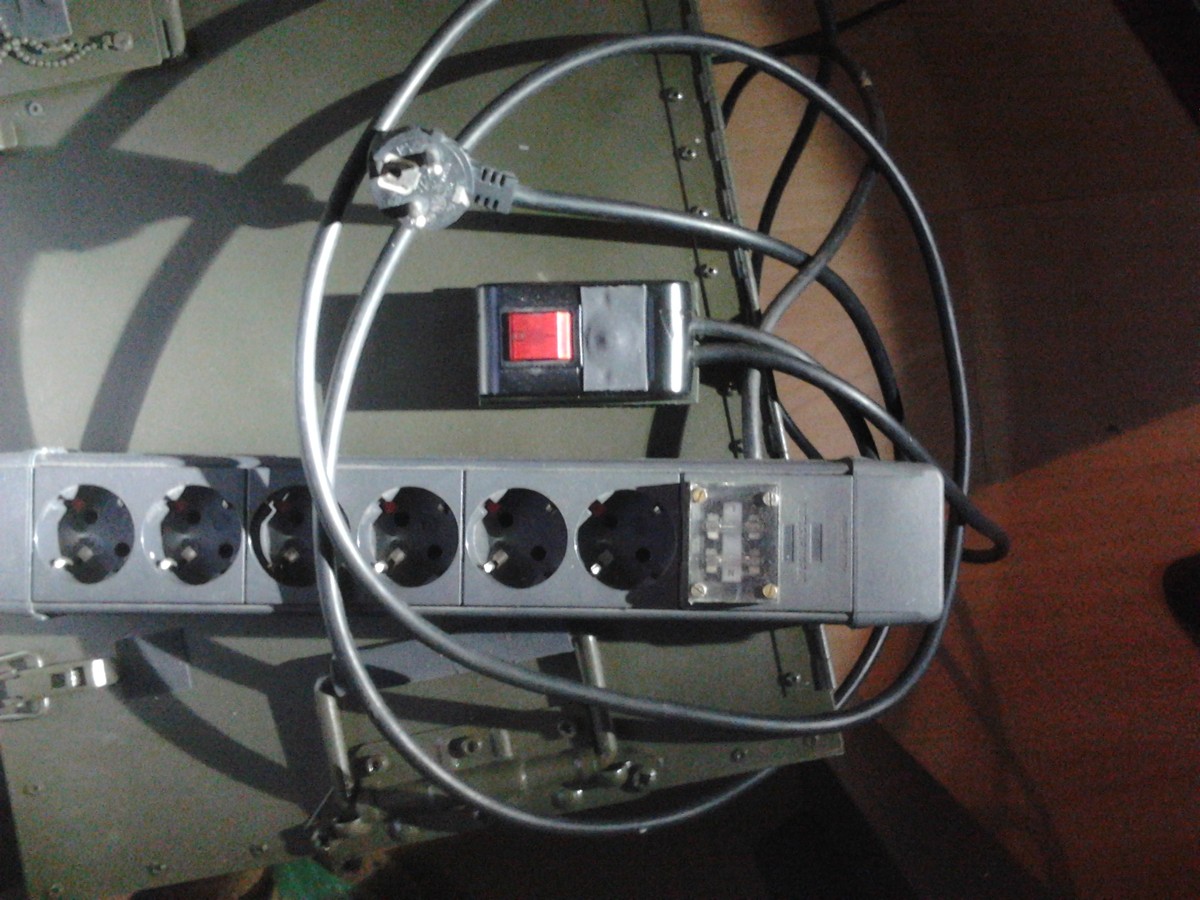

Interessant wäre da eine Art "Verpolungswarnung" wie z.B. einen 1MOhm
Widerstand mit Glimmlampe die am N-Leiter geschlossen ist und nur
leuchtet wenn dieser am L1 liegt. Oder ganz radikal:
auch in den Geräte beide Leitungen mit Sicherung versehen und 2-polige
Schalter... (Siehe Anhang selbstgebastelt, gibt's auf dem Markt leider
in der Form nicht)
Oder eben Phasentester vor dem Einstecken.... Letzteres die günstigste
und einfachste Lösung, wenn man nicht an Geräten basteln mag...
