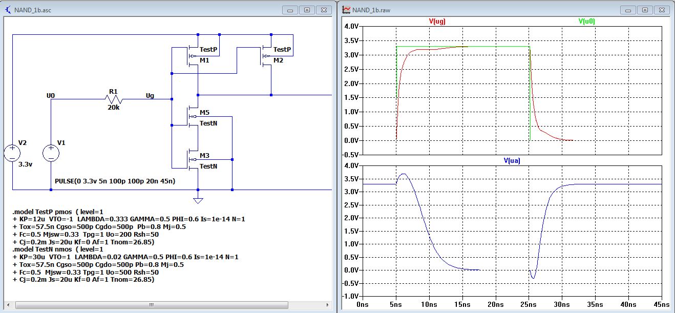

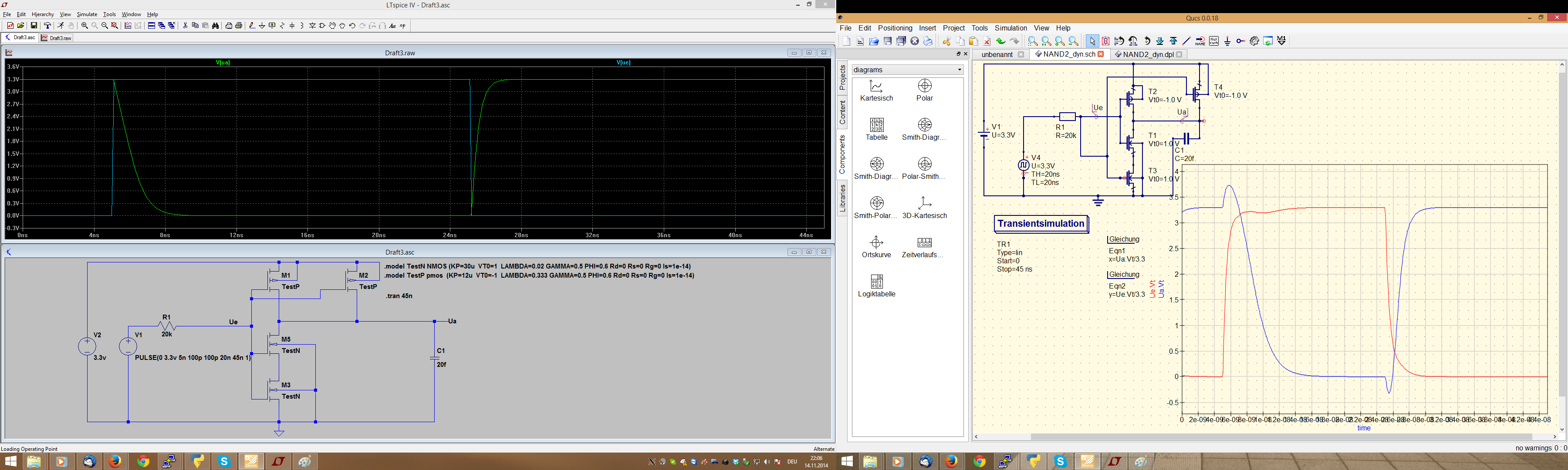

ich habe mal ein einfaches NAND in LTSpice und Qucs gebaut mit gleichen
Transistoren und einem Rechteck zur Stimulation.
Nun sehen die Ergebnisse recht unterschiedlich aus - LTSpice sieht
irgendwie "ideal" aus und das von Qucs "realer". Aber zB kann ich mir
bei Qucs den Peak und den negativen Peak nicht erklären - wie kommt eine
Spannung höher als Vcc raus?! Induktionen im FET?
Welches Programm liefert die realistischeren Resultate?
Viele Grüße
Oxy

Man sollte schon mit den gleichen Modellen simulieren, wenn man das
gleiche Ergebnis erwartet.
von Oxy (Gast)
Was habe ich denn vergessen bei den Parametern? Cgs uÄ konnte ich nicht
angeben, LTSpice meckerte immer mit >unbekannt< :O
von Helmut S. (helmuts)
Die Parameter die in Qucs verwendet wurden könnten ja schon falsch sein.
Bevor ich das jetzt analysiere hätte ich gerne mal einen Link auf die
Quelle des Modells.

Suche dir in beiden Simulationsprogrammen die gleiche Transisitormodelle
heraus.
von Stefan1234 (Gast)
Anscheinend simuliert Quas die Induktivität der Anschlussdrähte gleich
mit. LtSpice nimmt in dieser Hinsicht ideale Bauteile an.

Sieht mir eher wie ne kapatzitive Kopplung vom Eingang auf den Ausgang
der Schaltung aus.
Hallo Oxy,
ich habe jetzt die Kapazitäten die du in QUCS verwendet hast
hinzugefügt. Allerdings gab es dann doch noch einige andere Hürden zu
überwinden da LTspice es im Moment z. B. gar nicht mag wenn Rds=0
verwendet wird aber gleichzeitig RSH und NRS spezifiziert wird. Das ist
eine zweifache aber unterschiedliche Definition von Rs.
Interessanterweise ignoriert das PSPICE. Ich denke LTspice wird das in
einem der nächsten Updates auch ignorieren um kompatibel zu sein. Es gab
da noch andere Effekte wegen 0-Kapazitäten die ich mit dem Entwickler
von LTspice (Mike E.) diskutiert habe.
Das Ergebnis überzeugt. Das sieht jetzt in LTspice genau so aus wie in
QUCS und PSPICE.
Helmut
