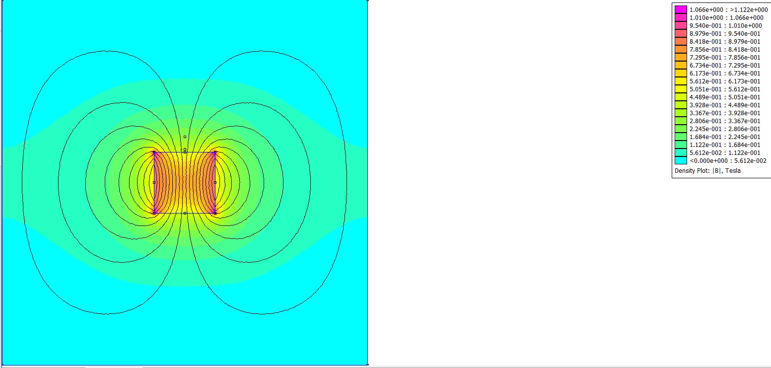

Nun will ich das ganze noch mittels FEM bestimmen, dazu verwende ich das
Programm FEMM:
Hier ein Bild aus meiner Simulation:
Gast #3885134
Femm kann kein 3D, sondern nur ebene, unendlich dicke oder
rotationssymmetrische Felder rechnen.
Außerdem hast du IMHO zu wenig Luft drumrum.
Was hast du als N52 Materialmodell genommen?

Gast #3885615
Nenns schrieb:
> ... Bzw woran erkennt man dass die Umgebung bei Luft zu klein Ist ? Wie
> groß soll ich dir Machen ?
Das erkennt man schon an der 0,05-0,1T Farbfläche, oder daran daß die
Feldlinien aussen gestaucht aussehen.
Mach die Luft doch einfach mal in Schritten größer. Dann siehst du
selber wie sich die Feldlinien erst noch ändern, und irgendwann nicht
mehr.
btw: Falls Du die Luft nur über eine maximale Flächenelementgröße
definiert hast: besser/schneller ist oft eine eher grobe
Flächenelementgröße, aber zusätzlich eine feine Elementgröße auf den
Linien (hier die des Magneten).

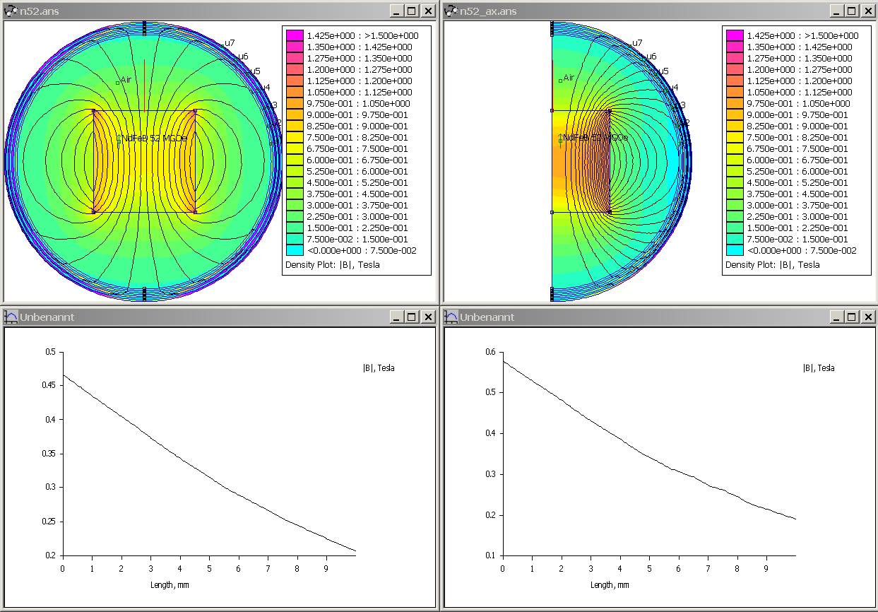

Am einfachsten ist die automatisch Methode (im Anhang mit r=25mm):
http://www.femm.info/wiki/OpenBoundaryExample
Ansonsten liegt es tatsächlich an der 2-D-Analyse. Bei
rotationssymetrischer Eingabe (r=11.3mm d.h. Fläche/Volumen~Würfel) wird
das Ergebnis besser. Auch könnte man noch Hc im vorgegebenen Material
N52 anpassen.
http://www.femm.info/wiki/PermanentMagnetExample

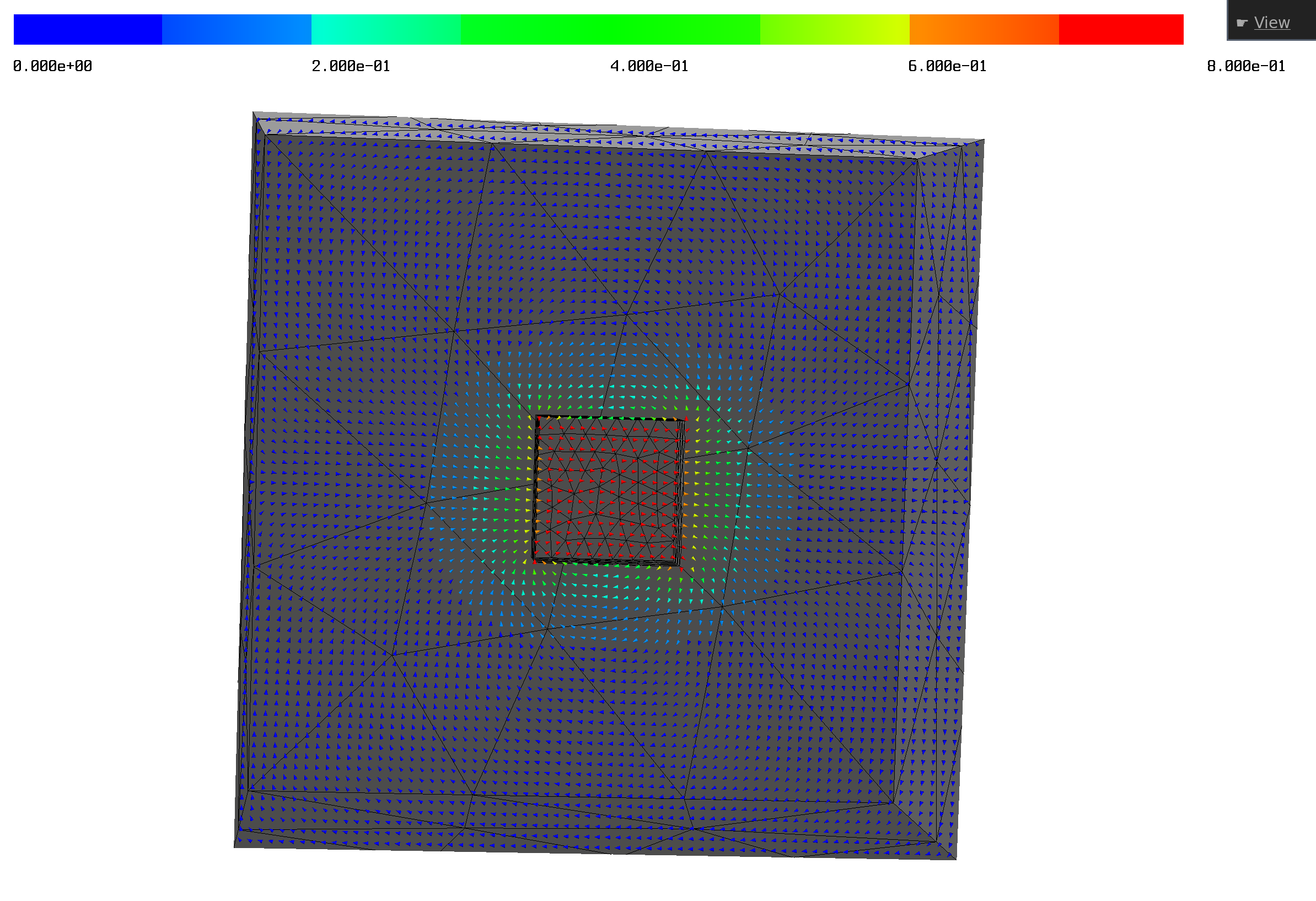

Gibt es eig. kostenlose 3D-FEM Programme oder sind diese alle
kommerziell?
Gast #3886618
Nenns schrieb:
> Wir haben doch einen Würfel mit 20 x 20 x 20....das wäre doch eig.
> Planar??
Im Prinzip ja - das Problem ist, dass die Berechnung der Felder
tatsächlich nur in einer Ebene erfolgt, während die Tiefe nur für die
integrierenden Berechnungen (z.B. Kraft) herangezogen wird. Mit den
entsprechenden Abweichungen.
> Warum wird das Ergebniss eig. bei rotationssysmmetrie besser ?
Weil hier die Feldverteilung eher dem 3D-Verlauf entspricht.
> Wäre hier eine 3D-Simulation besser?
Bei einzelnen (Neodym)-Magneten schon, bei einem Motor oder Trafo sind
die Abweichungen nicht ganz so extrem - die Streufelder an den "Enden"
sind da meistens vernachlässigbar, da µr(Fe)>>µr(NeFeB).
> kommerziell?
Wenn du viel Geduld mitbringst z.B.
http://www.freefem.org/ff++/index.htm
https://www.csc.fi/web/elmer
Als halbkomerzielles Produkt käme noch Radia in Frage.
http://www.esrf.eu/Accelerators/Groups/InsertionDevices/Software/Radia
Das Programm selber ist kostenlos, benötigt aber Mathematica.
Das Problem dabei ist, dass diese Programme eher aus dem akademischen
Umfeld stammen und du jedes einzelne Detail - Differenzialgleichungen,
Geometrie, Boundaries, Mesh, Solver, Plot... - über mehr oder weniger
intuitive Kommandos/Scripte und ggfls. Zusatzprogramme selber
parametrieren mußt.
Das ist auch ein Grund dafür, warum ich FEMM gegenüber anderen
2D-Programmen wie z.B. Agros2d bevorzuge - die wesentlichen Schritte
sind auch ohne Scripting "auf Knopfdruck" vorhanden, so dass eigenlich
nur Materialeigenschaften zu erstellen sind.
Gast #3886932
cidra , vielen lieben Dank für deine Antwort.
Vll. arbeite ich mich mit Ansys-Magnetostatik ein, das müsste doch 3D
können oder ?
Wir haben nämlich hier in der Hochschule ne Lizenz....

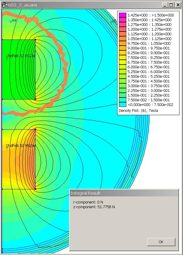

Gast #3887861
Nenns schrieb:
> bekommst du auch eine Anordnung hin, wo zwei Permanentmagneten sich
> abstoßen und kannst du daraus die Kraft ermitteln mittels FEMM ?
Benjamin? Wie gesagt, FEMM kann Kräfte berechnen.
http://www.femm.info/wiki/ACForceExample
Mit einem Script kann auch ein Abstand-Kraft-Diagramm erstellt werden.
http://www.femm.info/wiki/CoilGun
Die Genauigkeit hängt aber sehr stark von der des Feldverlaufs ab.
Näheres beim Vergleich der beiden Methoden "Weighted Stress Tensor
Volume Integral" bzw. "Maxwell Stress Tensor Line Integral" im User's
Manual.
Du solltest auch berücksichtigen, dass die Simulation zwar keine Kraft
in radialer Richtung ausweist, in der Praxis aber die Magnete sich
verschieben, drehen und im Endeffekt aufeinander klatschen werden - je
nach Größe der Magneten auch mit Splitterbildung.
Ohne mechanische Führung ist die abstoßende Wirkung ein labiles
Gleichgewicht. https://en.wikipedia.org/wiki/Earnshaw%27s_theorem

Super,vielen Dank !
Das mit dem Script muss ich mir da mal genauer anschauen, aber das wäre
schon super mit einem ABstands-Kraft-Diagramm, wobei eine Kraft von 51N
ist schon ordentlich, ob das Ergebnis auch stimmt....
Echt super, vielen dank !

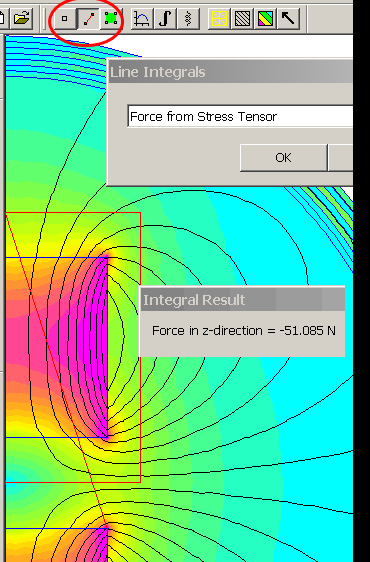

Gast #3887978
> Manual.
Alles klar nur wenn ich die Kraft berechne, steht bei mir immer nur
Force via WEIGHT Stress Tensor, wo steht denn die Funktion Maxwell
Stress Tensor?
Gast #3888225
Nenns schrieb:
> Nun möchte ich mit Hilfe von FEMM diese Rechteckspule
> zeichnen und mir das Feld in der z-Koordinate ausspucken lassen, ist das
> möglich?
Probier es einfach aus. Als Planarproblem die beiden Spulenhälften mit
verschiedenem Abstand zueinander zeichnen und
a) bei 1kHz die Induktivität rechnen lassen
b) B-Verlauf entlang der Mittelachse anzeigen
c) Die Auswirkung einer Überlagerung anzeigen - so als wären zwei Spulen
daran beteiligt.
Nenns schrieb:
> wo steht denn die Funktion Maxwell Stress Tensor?
Wenn du den Contour-Modus aktivierst (ist ja ein Linienintegral) und den
Umriss einzeichnest (Punkt=rechte Maustaste), dann ändert sich die
Auswahl des Integrate-Menüs.
Wichtig ist dabei der Umlaufsinn - weshalb bei mir mit den drei Linien
0,0 > 15,0 > 15,30 > 0,30 eine negative Kraft errechnet wird.

Ich habe es zwar geschafft, mir ein Kraft-Abstands-Diagramm zu
berechnen, nur die Ergebnisse bekomme ich auf der Konsole angezeigt in
Form von
--> 3 0.2
Was ich gerne machen würde, ist das ganze zu visualisieren oder die
Werte mir in ein Format abzuspeichern, um das in Matlab grafisch
darstellen zu können, weiß du wie das geht ?

#5177630
Ich hab das mal in eine mir bekannte FEM-Software reingeklopft und komme
auf ca. 0.63 Tesla.
Gelöst wurde mit NGSolve (https://ngsolve.org), ein
Magnetostatik-Beispiel gibts hier:
https://ngsolve.org/docu/nightly/i-tutorials/unit-2.4-Maxwell/Maxwell.html
Das Skript sowie ein Screenshot sind angehängt.
> python3 magnet.py
Value at center of right plane B(0.01,0,0) = (0.6312834965630694, 0.00026373300933664657, 0.0004178045949779554) Tesla
LG,
Matthias
