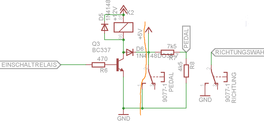

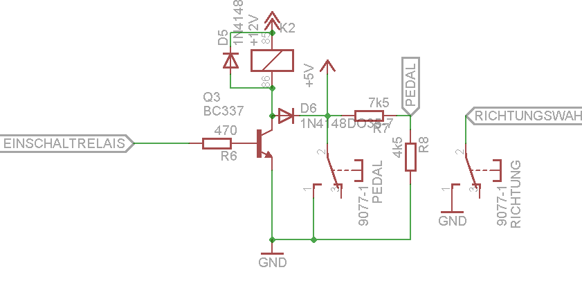

Hallo Community,
ich wollte einmal fragen ob meine Schaltung im Anhang so funktionieren
kann.
Folgendes soll passieren:
Mit einem Taster wird das Relais nach Masse gezogen und steuert somit
durch.
Das Relais schaltet einen Kontakt welche die 12V auf einen
Spannungsregler gibt, der wiederum 5V generiert für den µC.
Der µC bekommt Spannung und schaltet den Ausgang Einschaltrelais auf
High und der Transistor übernimmt die Spulensteuerung vom Relais.
Der Taster wird losgelassen und des Relais wird gehalten.
Wenn jetzt der Taster gedrückt und oder wieder los gelassen wird muss
ich das jedoch an einen µC Pin mitbekommen.
Dieser ist an PEDAL angeschlossen und die internen Pullups sind
aktiviert.
Kann das mit diesem Spannungsteiler funktionieren? Dieser ist drin falls
das Relais nicht angesteuert ist um die Eingangsspannung am Pin zu
begrenzen, da am Spannungsteiler ja dann 12V anliegen.
An dem Taster kann ich nichts ändern, ich glaube es ist sogar nur ein
Schließer.
Sinn der Sache ist es wenn die Schaltung nicht gebraucht wird die
Energieaufnahme auf ein Minimum zu reduzieren.
 Schmeiss den ganzen Kram weg, lege uC schlafen, mit Taster aufwecken,
 Arbeit erledigen, bei nochmaligen drücken wieder schlafen legen.
 Du weisst ja, dass der Spannungsteiler mehr Strom verbraucht, als der
 uC im Schlaf ?

Um ehrlich zu ein, ich verstehe weder deine Absicht noch deine
Zeichnung.
Ich sehe nur Qualm wenn ich dem orangen Pfad folge;-)
Erkläre uns doch nochmal genau, was deine Schaltung machen soll, so
Quasi Actio -> Reactio
Eventuell gehts eh besser ohne Relais.
