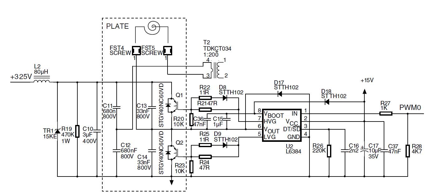

Drei Fragen, die ich mit meinen Recherchen bisher nicht klären konnte:
1.
Wieso werden bei +325VDC (230V AC gleichgerichtet) in der Regel IGBTs
mit einer Sperrspannung von 600-650V genommen? Ist das als
Vorsichtsmaßnahme, da zu keinem Zeitpunkt beide IGBTs leitend sein
dürfen (verursacht villt durch Spannungspeaks)?
2. Die Kapazität von parallel Kondensatoren kann man ja addieren
Cges=C11+C12 und die in reihe so Cges=C11*C12/(C11+C12) berechnen. Wie
wird die Kapazität des Schwingkreises bei dieser Halbbrückenschaltung
berechnet?!
3. Wie genau beeinflusst das Durchschalten der igbts den Resonanzkreis?
Entweder fließt der Strom durch Q1, C14 und die Heizplatte oder durch
Q2, C13 und die Heizplatte. Also was genau ändert sich dabei für den
Resonanzkreis?

Im Allgemeinen steuert man mit solchen Halbbrücken induktive Lasten an,
wie z.B. Motore, Ventile oder ähnliches. Wie du vermutlich weisst,
entsteht beim Abschalten des Stromes in einer Induktivität durch das
zusammenbrechende Magnetfeld die sogen. Gegen-EMK von beträchtlicher
Höhe.
Da die wenigsten Konstrukteure unnötige Risiken eingehen und
Garantierückläufer haben wollen, wird da etwas dimensioniert, das damit
keine Probleme hat. Gut, die Dinger haben die Bodydiode, aber warum
riskieren.
Wenn du den Markt übrigens beobachtet hast, fällt dir evtl. auf, das es
kaum Bauteile in dem Bereich für z.B. genau 400V gibt - man würde eben
auch kaum Geld sparen, wenn es sie gäbe und man sie verbaut. Also nimmt
man 600V und hat ein ruhiges Gewissen.
Mit dem Shoot-Through hat das übrigens nichts zu tun, dabei würde ja die
Spannung über den IGBT sehr niedrig sein - nur der Strom sehr hoch...
