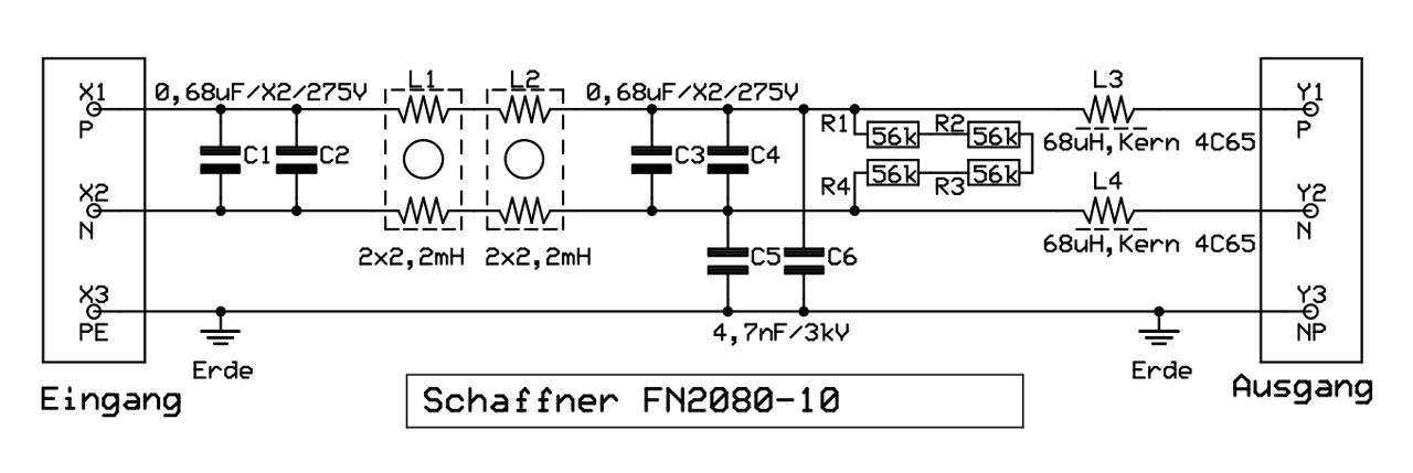

Hallo Zusammen
Ich habe das Problem, dass bei meinem PC basierten Messsystem Störungen
aus dem Stromnetz (230V) eingekoppelt werden.
Durch eine Steckerleiste mit Netzfilter wurde das Ergebnis viel besser
jedoch sind noch nicht alle Störungen gefiltert. Gibt es eine weitere
Möglichkeit ev. durch aktive Filterung die Störungen zu minimieren?
Ich Suche, wenn möglich nach einem Stecker oder Gerät welches ich
dazwischen schalten könnte. (Ähnlich wie eine USV, Netzfilter...)
Nach welchen begriffen würdet Ihr suchen?
Kennt jemand ev. ein konkretes gerät?
Vielen Dank.

Hallo Stefan,
ich habe mit das Schaffner Filter FN2080-10 Netzfilter aufgebaut/
nachgebaut und in einer 50Ohm Umgebung vermessen.
Davor ist noch eine Trenntrafo und eine Netzausnachbildung mit -20dB
Leistungsauskopplung.
Damit kann man dann EMV/ EMVU Ausstrahlungen am Spektrumanalyser
bestimmen.
Danach ist zu entscheiden welche Entstörmaßnahmen man treffen sollte.
Es sei noch auf den Vortrag "Sende– und
Empfangstörungen beseitigen" von Wolfgang, DG0SA verwiesen:
# http://www.dg0sa.de/stoerungen.pdf
Zu verstehen ist dann was Gleichtakt- und Gegentaktstörrungen sind.

Es gibt Netzfilter in verschiedenen Varianten. In den Steckdosenleisten
ist meist nur die einfachste Variante drin. Es gibt aber auch 2- und
3-stufige mit deutlich besserer Filterwirkung, vor allem wenn man nicht
volle 16A oder 10A braucht, sondern nur einige wenige A Strom. Schau mal
z.B. bei Schaffner, die haben ein breites Angebot.
