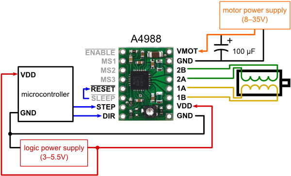

Hallo!
Ich habe einen Schrittmotor-Treiber A4988/SP. Es funktioniert alles
wunderbar bis auf die Drehrichtung.
Ich habe die Drehrichtung fix mit 5V beschalten. Der Motor dreht aber ab
und zu nach Rechts und dann wieder nach Links obwohl die Drehrichtung
immer 5V hat.
Kann mir jemand sagen was die Ursache sein könnte?

Hallo MaWin,
> Schrittmotor Treiber A4988/sp schrieb im Beitrag #3887502:
> Schrittmotoren ohne Last und ohne Bremsresonator neigen dazu, nicht den
> Schritten zu folgen, sondern irgendwas zu machen, zu zittern, Aussetzer
> zu haben, und auch rückwärts zu laufen.
Das ein Motor an einer elektrisch funktionierenden Schaltung ungewollt
rückwärts läuft habe ich in >15 Jahren noch nicht erlebt.
> Daher Mikroschritt (oder Umschaltung von Halb- auf Vollschritt je nach
> Drehzahl), Anfahr- und Bremsrampen, und all die Tricks die man machen
> muss, damit Schrittmotoren den Schritten folgen.
Auch im Halbschritt wird ein Motor ohne Bremsrampe in die richtige
Richtung laufen. Wenn die Startfrequenz zu hoch ist läuft er halt nicht
an oder zuckt geräuschvoll vor sich hin. Wenn er dagegen sporadisch
falsch herum läuft ist das eher ein Zeichen dafür, dass eine der beiden
Wicklungen nicht oder nicht richtig angeschlossen ist. Dann kippt der
Motor von einer instabilen Lage in die nächste stabile Position. Mit
etwas Glück schafft er es dann, dem "Drehfeld" der verbleibenden Spule
zu folgen.
Mit freundlichen Grüßen
Thorsten Ostermann
Hallo!
Danke für die Antwort. Ich habe die beiden Wicklungen umgetauscht und
nun funktioniert es so wie es sein soll.
Nochmals danke für die Antwort.
LG
