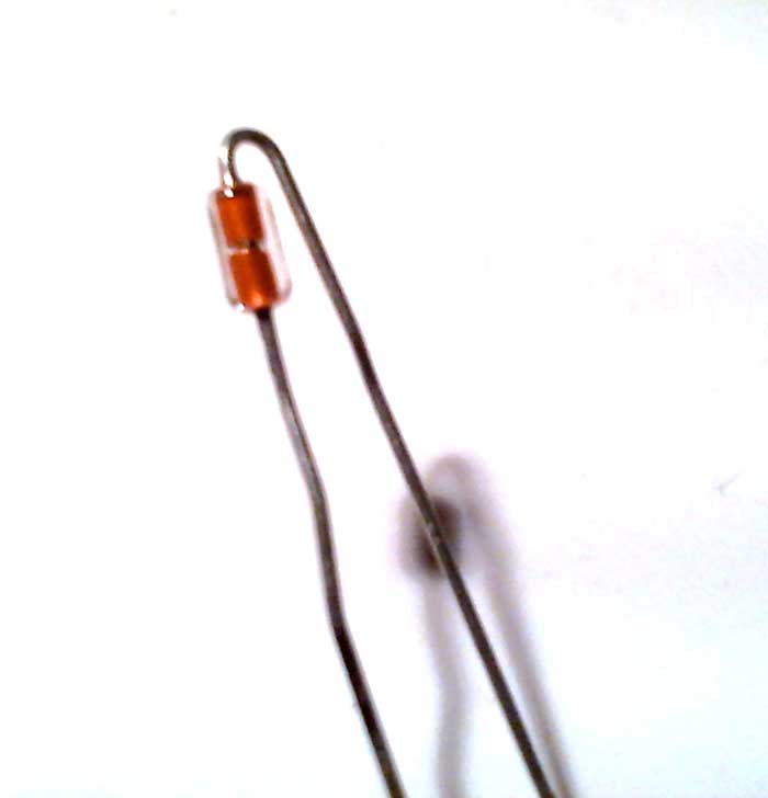

ich habe einen Funkthermometer auseinandergenommen, da ich den Sensor
nach außen verlegen will. Es wird eine Diode(?) verwendet. Allerdings
konnte ich keinen Aufdruck finden. Nun dachte ich, dass ich sie vor
Schutz der Witterung in einen Schrumpfschlauch stecke und das mit
Heißkleber ausfülle.
Kann man das machen, oder gibt's ne bessere einfach Lösung?

Hallo, ich möchte die Diode nicht wechseln, Ich habe einfach die
Diodeausgebaut und sie an ein kurzes Stück gelötet. Ich wusste nicht, ob
sich die Temperatur ändert, durch das zusätzliche Kabel. Wenn ich
allerdings die verlängerte Diode und den Funkempfänger, der die
Indoor-Temperatur anzeigt , nebeneinander lege, stimmen beide Werte
überein. Das ist also nicht das Problem.
Ich will nur nicht, dass die Diode jetzt anfängt zu rosten oä

@Max: in dem Gehäuse gibt es übrigens auch NTCs, bei einem
Funkthermometer erscheint mir das wegen der höheren Empfindlichkeit fast
die wahrscheinlichste Variante.
http://www.vishay.com/docs/29050/ntclg100.pdf

Ich glaube aber immer noch, dass Max keine Diode sondern einen
Thermistor im Diodengehäuse hat.
Max: könntest du mal den Widerstand der Diode (ohne weitere Beschaltung)
messen, und zwar "in beiden Richtungen" (also mit unterschiedlichen
Polaritäten des Messgeräts)?

von Ulrich H. (lurchi)
Die KTY8x sind Halbleiterwiderstände, keine Dioden. Die Herstellung und
das Gehäuse ähneln einem IC bzw. der Diode. Für die Verpackung macht es
auch keinen wesentlichen Unterschied ob Diode oder Widerstand. Mit
Silikon wäre ich vorsichtig: die Essigvernetzenden Versionen fördern die
Korrosion und sind ggf. auch keine richtigen Isolatoren und nicht einmal
zu 100% Dicht - da kann immer noch Feuchte durch diffundieren.
Eine Diode als Sensor ist nicht so abwegig auch recht günstig. Man
sollte ggf. direkt an der Diode noch einen kleinen Kondensator im 1-100
nF Bereich löten, um den Funkempfang etwas zu reduzieren - die Diode
könnte sonst Funkstörungen gleichrichten und so einen zusätzlichen
Fehler Produzieren.
Die Messströme sind meist sehr gering, so dass der Widerstand der
Leitung eher keine Problem darstellt.
Für die Auswertung der Diode gibt es halt 2 Möglichkeiten: Einmal direkt
die Flussspannung messen - da braucht man einen Abgleich je nach Diode,
dafür hat man mit rund -2mV/K ein recht großes Signal.
Die Alterntive ist es die Exponetielle Kennlinie auszunutzen. Die geht
mit exp( e*E_gap/ (kT)) und ist weitgehend unabhängig von
Exemplarstreuungen (sofern man einen Typ wählt der sich recht ideal
verhält) - dabei misst man dann die Differenz in der Spannung bei 2
unterschiedlichen Strömen (z.B. 20 µA und 100 µA). Die Differenz und das
Signal ist dafür aber kleiner (eher so in der Größenordnung 0,1 mV/K,
abhängig vom Verhältnis der Ströme).
von Thomas (kosmos)
Dieses Bauteil ist durch Glas passiviert. Besser geht es nicht, da
brauchst du nichts vergießen da das Teil eine Glasschicht drum herum
hat.
von Udo S. (urschmitt)
> hat.
Nicht vollständig, die Diode ist in dem Bereich in dem sie benutzt wird
auch lichtempfindlich.
Insofern sollte sie lichtdicht verpackt werden. Entweder in
Schrumpfschlauch oder ein lichtdichtes Gehäuse.
Wurde oben schon gesagt, durch deinen Beitrag muss man es nochmal sagen
von Max (Gast)
vielen dank für eure ganzen Antworten. Dann werde ich sie jetz einmal in
Schrumpfschlauch packen. Ich dachte Heißkleber wäre vielleicht noch gut,
damit die Anschlussdräht geschützt sind. und nicht rosten(tut es das
überhaupt? wei gar nicht was das für ein Marerial ist ehrlich)
von Mani W. (e-doc)
Hallo Max!
Die Diode mit Anschlußdrähten (Kabel) versehen, Schrumpfschlauch darüber
und in 10 oder 16 mm2 Kabelschuh mit UHU-Plus eingießen.
Die Ringöse des Kabelschuhes (5,6,8 mm) ist eine gute
Befestigungsmöglichkeit
und der Kabelschuh selbst hat eine relativ schnelle Wärmeübertragung zum
vergossenen Sensor.
Mani
von Max (Gast)
Hallo Mani,
das ist eine super Idee!
Jetzt muss ich nur noch so ein Teil finden
von Mani W. (e-doc)
Hallo Max!
Alles beim Elektroinstallationsunternehmen in Deiner Nähe zu finden.
Kostet ein paar Cent.
Mani
von Thomas (kosmos)
umso mehr Masse man um den Sensor packt desto höher die Wärmekapazität
und desto langsamer reagiert er. Vielleicht einfach nur etwas Lack drum
um das Licht abzuhalten.
von Mani W. (e-doc)
Hallo Thomas!
Klar, daß mehr Masse um den Fühler die Messung verlangsamt, ist aber bei
einer Außenthemperaturmessung unerheblich, ein 6 mm2 Kabelschuh wird
sich
auch noch ausgehen.
Mani
