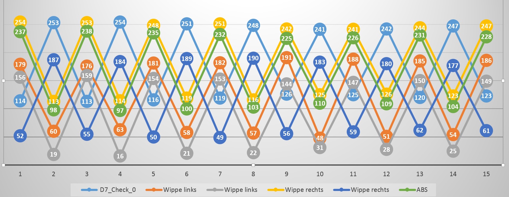

OP #3892636
So hier hab ich noch mal ein paar LIN-Signale diesmal mit MRF und SRF
und in Hex.
Der MRF besteht aus 4 Byte und der SRF besteht aus 8 Byte.
D2 enthält die Daten "0x40" und das beudeutet ABS-Schalter ein.
D7 ist wieder die komische Checksumme.
Checksumm ist die Prüfsumme des LIN-Buses.
