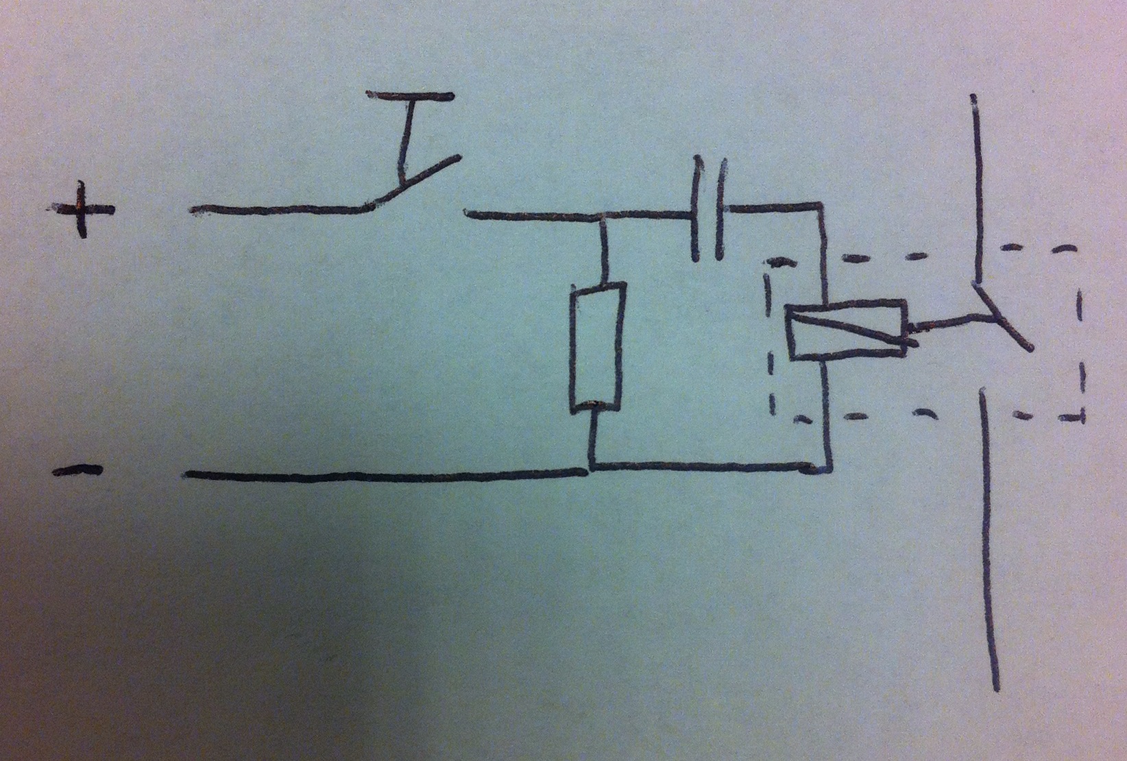

ich habe hier eine Schaltung, die mir beim EINschalten und beim
ABschalten einer 12V-Spannung ein Relais für jeweils 1sec anziehen
lässt.
Diese ist recht simpel aufgebaut: 12V-Relais, C in Reihe, R parallel
dazu.
Kann man diese Schaltung so modifizieren, daß der Impuls NUR beim
Wegfall der 12V-Spannung erzeugt wird ?
Mit einem simplen Vorwiderstand vor C ging leider weder das eine, noch
das andere... :o(
Was ich benötige: Nach dem Ausschalten von Verbraucher 1 soll für
Zeitraum X automatisch Verbraucher 2 eingeschaltet werden.
Grüße, Martin
Gast #3890211
> Impuls NUR beim Wegfall der 12V-Spannung erzeugt wird ?
Ja kann man, hab ich in mein Motorrad eingebaut.
           1N4001 100 Ohm     ___
+12V o---+--|>|--[===]---+----   ----+
         |               |    k1b    |
         K1     1000µF  ===          K2
GND o----+---------------+-----------+
Ich habe ein Doppel-Relais verwendet:
http://www.conrad.de/ce/de/product/505015/Automobilrelais-CT-20-A10-A-Print-Panasonic-ACT512-12-VDC-2-Wechsler-NO-20-A-NC-10-A-14-VDC-Schliesser-20-A14-V
K1 = Spule vom ersten Relais
k1b = Öffner-Kontakt
K2 = Spule vom zweiten Relais
Der Kontakt des zweiten Relais ist der Ausgang. Das zweite Relais zieht
kurz an, wenn die Stromversorgung abgeschaltet wird.
Gast #3890219
Wenn es nur ein relais sein soll, geht es vielleicht so:
         D1    R1        C       D2
+12V o--|>|--[===]--+---||---+---|>|---+
                   |~|       +---K1----+
                R2 |_|                 |
GND o---------------+------------------+
D1 verhindert, dass sich der Kondensator nach links hin durch andere
teile außerhalb dieser Schaltung entlädt.
R1 begrenzt den Ladestrom des Kondensators. Je größer er ist, um so
langsamer lädt er. Ich würde hier 100 Ohm nehmen.
C bestimmt, wie lange das Relais anzieht. Bei einem kleinen Relais
dürften 1000µF etwas weniger als eine Sekunde ergeben.
R2 muss klein genug sein, dass das Relais sicher anzieht. An ihm Fällt
Spannung, die Dir am Relais fehlen wird. Wenn das Relais jedoch für 6V
ausgelegt ist, dann darf an dem Widerstand ruhig 6V abfallen. Die
Wärmeleistung von R2 nicht vernachlässigen!
D2 verhindert, dass das Relais bein Einschalten anzieht.
