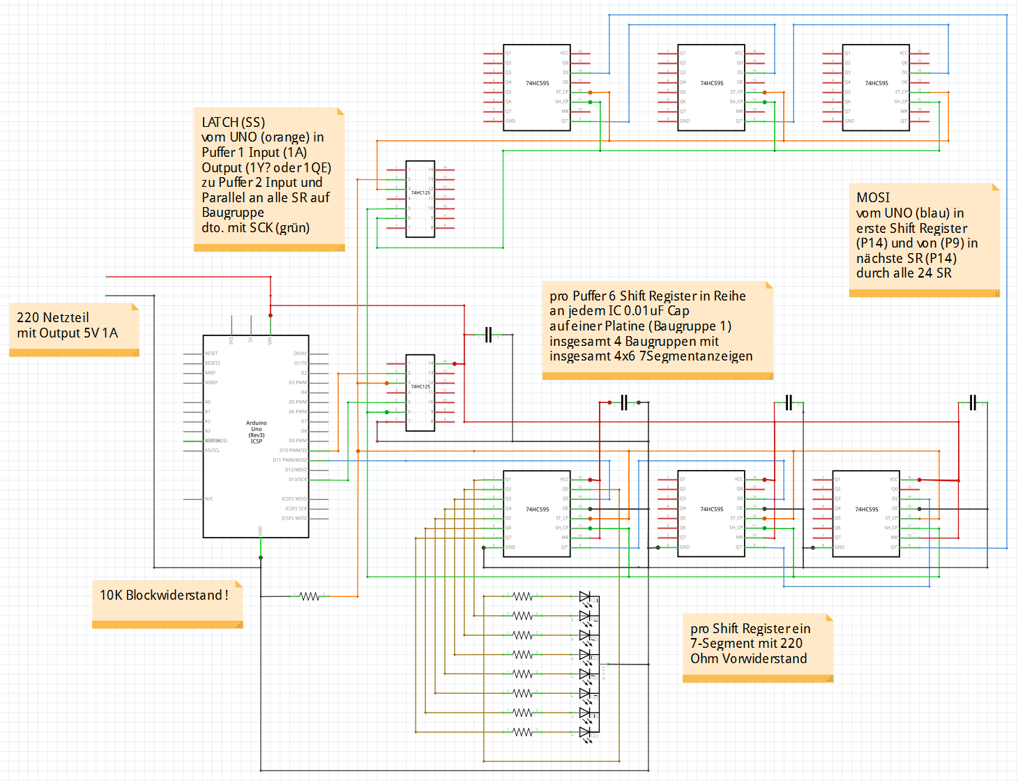

ich plane für den Hundesport meiner Frau ein Raceboard mit mehreren
Zeitanzeigen zu entwickeln. Das Raceboard soll in Format MM:SS:HSHS mit
6 7-Segmentanzeigen die Zeit eines Laufes anzeigen. Angedacht ist dass
auf dem Raceboard immer die aktuelle Zeit des Laufes gezeigt wird und
die Plätze 1 bis 3 mit den 3 besten Zeiten. Die Zeitmessung wird über
Lichtschranken im Start und Ziel erfolgen.
Die Plattform auf der ich meine ersten Gehversuche entwickle ist ein
Arduino MEGA. Derzeit habe ich hier mit 2 Shift Register 74HC595 und 6x
7-Segmentanzeigen von Kingbright (Vcc=3.9V - gemeinsame Kathode) mal das
Grundprinzip meines Programms entwickelt und mit Schaltern den Ablauf
und die Anzeige funktionstüchtig gebracht.

ich plane an jedes Shift Register ein 7-Segment anzuschließen. Wenn ich
also mein Gesamtprojekt im Auge habe wären das 4 Zeitanzeigen á 6
7-Segmentanzeigen = 24 Anzeigen = 24 Shift Register. Diese sollen in
Reihe angeschlossen werden, d.h. meine Datenleitung vom Arduino geht in
das erste Shift Register und von dort dann in jeder weitere. Die Clock
und Latch schließe ich Parallel an jedes Shift Register an.
Nach Recherchen bin ich da auf Hinweise gestoßen dass es womöglich
Probleme geben kann und man hier eventuell eine Puffer zwischen
schaltet.
Also Clock und Latch in einen Puffer und von dem Puffer wiederum in
mehrere Shift Register. Hatte ich mal in einem Forum gelesen wo einer 45
Shift Register so gesteuert hat, mit 5 Puffer und an jedem dann 9 Shift
Register angeschlossen. Als Bauteil wurde hier ein 74ac125 verwendet und
als Shift Register TPIC6B595. Als Anzeigeelemente wurde jedoch common
anode verwendet.
Meine Frage hier wäre ob jemand was zur Ansteuerung von mehreren Shift
Registern sagen kann und warum es genau notwendig ist solche Puffer hier
einzubauen. Ich habe bei reichelt einen 74HC125 gefunden, ist das der
richtige?

von Peter K. (Gast)
> einzubauen.
Du hast zwischen deinen Leitungen eine Kapazität und die Leitung selbst
hat eine Induktivität. Wenn der µC jetzt den Clock zu den Latches und zu
den Shiftregistern leitet, dann kann es sein dass der µC es mit seinen
Ausgängen nicht schnell genug Schaft die Leitung umzuladen, weil sie
eine zu hohe Kapazität und Signallaufzeit hat.
Das bedeutet dein Clock signal liegt nicht gleichzeitig an allen Clock
Eingängen an (Signallaufzeit) und es dauert mit zunehmender
Leitungslänge immer länger dass der Clock auf der Leitung auf logisch 1
ist. Weil das Aufladen der Kapazität immer länger dauert.
Um das zu vermeiden kommen solche Linedriver dazwischen. Dadurch sieht
der µC nur die Kapazität bis zum Eingang des Linedrivers und kann
dadurch eben den Clock schneller schalten.

von Jochen S. (josigb)
Ich habe nun einen Schaltplan erstellt und hier beigefügt, indem ich 4
Baugruppen (Platine) plane wo jeweils 1 Puffer 74HC125 und 6 Shift
Register 74HC595 möglichst komprimiert aufgebaut sind. Und einen
Anschluss wo die 6 7Segmentanzeigen (eins pro SR) angeschlossen werden.
Von meinem UNO aus gehen dann 3 Leitungen für SPI ab.
MOSI (blaue Leitungen)
Hier gehe ich von UNO PIN11 direkt in die erste Baugruppe in das erste
Shift Register in PIN14. Dann von diesem SR PIN9 in das nächste SR in
PIN14. Diese Kette geht dann durch alle insgesamt 24 SR so weiter.
LATCH (orange Leitung)
Hier gehe ich von UNO PIN10 auf ersten Puffer in Input 1A (PIN2)
Der Output zu diesem Bus (und da bin ich mir nun nicht sicher ist 1Y
(PIN3)
Von dem Output gehe ich nun parallel an alle SR in der Baugruppe
und ebenfalls parallel zu dem Puffer 2 wieder in Input 1A.
Von dort wieder wie am Puffer 1 zu den 6 SR und zu Puffer 3 u.s.w.
SCK (grüne Leitung)
wie LATCH vom Prinzip an UNO PIN13 nur in den 2ten Bus an den Puffer.
Unsicher bin ich derzeit ob es richtig ist auch die einzelnen Puffer so
anzufahren oder ob man hier auch parallel vom UNO die einzelnen Puffer
anfährt. Also die Leitungswege werden sicherlich nicht sehr groß sein
aber so weit bin ich ja noch gar nicht. Zuerst muss mal das Konzept der
Technik stehen und laufen.
Das ist mein erstes Projekt was über Versuchsaufbau geht und ich bin
kein Elektrofachmann. Habe mir dies in den letzten Monaten alles aus dem
Internet gezogen und seit kurzem hier etwas Beistand erhalten mit Tipps.
Derzeit habe ich ja 14 SR in Reihe geschaltet, habe jedoch festgestellt
dass bis 12 die Ansteuerung fehlerfrei läuft aber danach dann immer
wieder Fehler in der Anzeige kommen.
Hier ist noch ein Link auf Youtube wo ich meinen bisherigen Aufbau mit
Fehler in Anzeige gefilmt habe.
http://www.youtube.com/watch?v=Es7mr-8PjjQ&feature=youtu.be
von Peter K. (Gast)
Ok die Schaltungen sehen schon mal gut aus finde ich.
Die Puffer stimmen vom Anschluss so, ich hab jetzt nicht ins Datenblatt
gesehen aber sofern die Pinbelegung stimmt werden die so geschalten, sie
sollten nur vom Draht her auch das letzte Element sein.
Also wenn du vom ersten Puffer kommst sollte die Leitung als erstes in
die Shiftregister gehen und am ende der Leitung wieder der Puffer. Würde
wohl auch so gehen, kann aber sein dass dann die Signallaufzeit
ungünstig wird.
Ich denke zwar dass es bei dem Aufbau egal sein wird, aber naja man weis
nie ;)
Und wie gesagt von deinem letzen Shiftregister kannst du den Q7 noch in
den MISO deines Arduinos legen, dann wird es zur Schleife und dann
kannst du das mit dem RecieveInterrupt machen was ich geschrieben habe.
Das kann man machen muss man aber nicht unbedingt, ich habe nur gemerkt
dass man damit einige Fehler beheben kann, bzw erkennen.
Und du solltest in deinem Layout noch einen 7Segmenttreiber einplanen
den du dann zwischen Shiftregister und Anzeige hängst.
Zu deinem Video, es sieht schon mal gut aus. Der Fehler sieht komisch
aus, da er immer bei der selben Zahl auftritt bei den anderen passts
wieder. Häng mal einen Elko an in die Versorgungsspannung auf dem
Steckbrett und senke die SPI Frequenz, es sieht so aus als werden ab dem
zweiten Shiftregister nicht alle bits weitergreicht. Kann mehrere gründe
haben entweder bricht die Spannung ein, oder es der Unterschied zwischen
Clocklaufzeit und dem Q7 Ausgang wird zu groß.
Was hast du als Abblockkondensatoren für die Shiftregister verwendet?
Ja das habe ich auch vor, ein UL2803 war da geplant, spätestens dann
wenn ich größere Segmente nehme die mehr Spannung benötigen.
Für die aktuellen Segmente hatte ich das nicht vor da ich davon aus ging
dass dies auch noch ohne reicht.
Ich habe derzeit ja einen 220 Ohm Widerstand pro Segment bei einer
Spannung von 5 V kamen da rechnerisch  doch 7 mA raus. da ich den Punkt
nicht betreibe habe ich derzeit wenn alle 7 Segmente On sind theoretisch
49 mA. Da jedoch die Spannung nicht 5 V ist sondern durch die ganzen
Verbraucher doch auch abfällt habe ich aktuell folgende Werte gemessen
12 Schieberegister mit 12 Segmentanzeigen und ein Mega an meiner Quelle.
Habe dann am ersten Schieberegister zwischen VCC und Ground mal Spannung
gemessen. Da kommen so ca. 4,5 V - 4.9 V an schwankt immer da ich ja
auch mit meinem Programm die Zahlen durchlaufen lasse. Den Strom habe
ich auch mal zwischen VCC gemessen. hier sind immer so um die 17-23 mA
schwank ebenfalls. Es war auch mal 31mA aber nach längerem beobachten
nie höher.
Danach habe ich eine Datenleitung zu einem Segment noch gemessen
Hier wankt der Strom zwischen 2-3 mA Einmal war eine 4 sichtbar jedoch
nie eine 5. Somit wären doch wenn ich die 7 Leitungen addiere 7+5A = 35
mA
und somit weit weg von den 70 mA.
Die Helligkeit ist gut und ich denke so würde ich die Elemente doch
schonen. Muss ich den Strom am VCC zu den Segmenten auch noch addieren?
Aber selbst dann würden die 70 mA doch nicht überschritten.
Ich werde nun mal alle 24 verdrahten, heute sind auch noch die
restlichen Kerkos gekommen und Kabel :-)
Dann messe ich nochmals.
Ich habe nun auch noch einen anderen Weg gefunden ohne SPI wo ich jedes
Segment einzeln anspreche. Erste Tests heute sahen sehr gut aus auch die
Geschwindigkeit. Werde aber auch mit dem Puffer weiter machen.
Ach Ja ich hab auch noch direkt am Netzteil gemessen. Derzeit habe ich

Ich werde das mit den Zeiten umgehend testen und berichten.
Parallel habe ich heute Abend noch vor, eine 2te kleinere Schaltung
aufzubauen wo ich vor jeweils 3 Schieberegister noch einen Puffer hänge,
wie ich das in meinem Schaltplan hier schon gepostet habe.
Peter Kremsner schrieb:
> Ich würd auch sagen nimm den puffer
habe nun ein zweiten Aufbau gemacht mit einem UNO und von dort in den
Puffer 74HC125 und von dort in 3 Shift Register.
Wie auf meinem Schaltplan den ich hier nochmals beigefügt habe
mit SCK und SS bin ich in den Puffer und von dort in die Shift Register
in der Verkabelung habe ich drauf geachtet dass dann vom letzten Shift
Register aus der ersten Baugruppe in den 2ten Puffer gefahren bin
MOSI geht ohne Puffer. Im Schaltplan war noch Schreibfehler mit 0,01 uF
was 0,1uF sein soll.
Leider funktioniert hier gar nichts....
sobald ich SS und SLC wieder abziehe und direkt verbinde läuft alles
habe die 6 Anzeigen wo von 0 bis 9 durchzählen. Jedoch sobald ich SS und
SLC auf den Puffer lege passiert nicht mehr.
Habe 4 Teile und auch mal gewechselt. Habe auch mal die Clock von 16 auf
8 runter gesetzt da ich dies in Internet auch wo gelesen hatte.
SPI.setClockDivider(2); // 8 MHz clock.
nun ist erst mal die Sonne verschwunden und für heute wird das wohl
nichts mehr... wieder zurück an die Tastatur und nochmals von vorne
suchen.
von Frank K. (fchk)
Du solltest die Grundregeln der Digitaltechnik befolgen:
1. keine offenen Eingänge!
Ein HC125 Gatter hat einen Eingang, einen Ausgang und ein Gate/Enable.
Letzteres ist offen. Das ist verboten, weil das Gatter nicht weiß, was
es machen soll und ggf. hohe interne Ströme fließen können, die zu
Fehlfunktionen führen können. Damit das Gatter seinen Ausgang aktiviert,
muss das Gate auf Low sein, bei High wird der Ausgang abgeschaltet und
ist hochohmig.
2. 100n zwischen JEDEM VCC-GND Pärchen, und zwar so dicht dran wie
möglich. Früher haben wir die Kondensatoren diagonal über die ICs
gelötet. Das ist elektrisch optimal.
3. Ein Draht ist nicht einfach ein Draht. Jeder mm Leiterlänge ist
Widerstand, Spule und Kondensator in einem. Die Vereinfachung, das ein
Draht einfach eine verlustlose Verbindung ist, gilt nur im
Gleichspannungsfall, wenn sich nichts ändern. Wenn Deine Schaltung
arbeitet, dann beeinflussen sich die Leitungen unter Umständen
gegenseitig. Aus diesem Grund Leitungslänge immer minimieren!
4. Strom fließt nur in einem StromKREIS. Heißt also: Der Strom, der
irgendwo hin soll, muss auch irgendwie wieder zurück kommen. Dabei
sollen Hin- und Rückweg möglichst dicht beieinander laufen, d.h. die
durch den Stromkreis aufgespannte Fläche muss möglichst Null sein.
Ansonsten ist Dein Stromkreis nämlich auch eine Spule mit einer Windung,
und die kann sich leicht Störungen einfangen und gleichzeitig Störungen
aussenden.
Jetzt schau Dir nochmal Deinen Plan und Deinen Aufbau an und korrigiere
alle Punkte.
fchk
von Peter K. (Gast)
OK dann wird der Rest der Fehlfunktionen auch wahrscheinlich auf der
Hardware sein.
Lässt der Puffer deine Signale gar nicht durch?
Haben die Puffer einen Enable Eingang und ist dieser auch richtig
angeschlossen?
Und wie mein Vorredner sagte solltest du die unbenützen Eingänge auf
Masse oder VCC aber nicht offen lassen, sonst sind die ja vom Pegel her
undefiniert.
Für Versuchszwecke gehts bei TTL Bauteilen auch wenn man die unbenützten
Eingänge einfach offen lässt. Sofern die Eingänge nicht mit der Funktion
der Schaltung zusammenhängen, sind mir persönlich da noch keine Fehler
untergekommen, in der fertigen Schaltung aber immer auf einen
definierten Wert setzen.
Aber ja wenn dann Fehler im Test auftreten sollte man die Möglichkeit
auch in betracht ziehen und das testen.
Ich hab bei Elektronik Kompendium einen Artikel zu Tristate gefunden.
Ist es richtig dass man hier dann das Gate wie folgt belegt?
a1 = Input SS oder CLK vom UNO
y1 = Output zu Shift Register
c1 = auf Ground?
Frank hat auch geschrieben dass ich einen 100N zwischen Ground und VCC
schalten muss. Dies hatte ich auf meinem Plan auch so eingezeichnet.
Nach der Recherche hier nochmals ist es nicht so dass man hier einen 10N
nehmen sollte?
100N = 0.1UF diese Caps setze ich am VCC Grund der Shift Register ein.
10N = 0.01UF hab ich Artikel gefunden sollte ich im Puffer einsetzen?
Peter schrieb
>Und wie mein Vorredner sagte solltest du die unbenützten Eingänge auf
undefiniert.
Sollte man hier am Puffer auch die nicht verwendeten Eingänge
anschließen?
Der Puffer 74HC125 hat 4 Schaltungen. Es werden nur 2 verwendet für SS
und CLK. Hier habe ich nun so verstanden dass ich die beiden nicht
verwendeten auf meinem Schaltplan auf Ground setzen muss und noch einen
Blockkondensator einbauen muss.
10N habe ich derzeit keine und nach Recherche scheinen die nur noch als
SMD gängig zu sein. Habe hier jedoch einen Artikel gefunden dass ich
einen solchen SMD nehmen kann.
Habe bei Reichelt folgendes gefunden. Sind das die richtigen?
X7R-G0805 10N
SMD-Keramik-Vielschicht-Kondensator
Max. Betriebsspannung: 50 V
angeschlossen?
Ich hatte vom UNO SS und CLK am Input a1 bzw a2 angeschlossen. Am Output
y1 bzw y2 habe ich weiter zu den Shift Register geführt.
danach hat gar nichts funktioniert so als ob die eben nicht schalten.
wenn ich danach wieder direkt verbunden habe ging alles wieder.
habe auch mal kurzfristig an einem mit dem dritten Anschluss c1/c2
verbunden jedoch auch dort keine Änderung. Sonst ist nur noch VCC und
Ground vorhanden und die anderen beiden Gates die noch drauf sind als
auch den 3 Anschluss waren unbelegt.
Zwischen VCC und Ground hatte ich auch einen 0.1uF (einen 0.01uf habe
ich derzeit nicht)
Jochen S. schrieb:
> c1 = auf Ground?
Ich habe weiter recherchiert und einige Beispiele gefunden wo der
74HC125 Puffer verbaut wurde. Auf diesen Plänen war c1 mit einem 10K an
5V angeschlossen. a1 am MC als Input auch mit einem 10k? Und y1 war der
Output. Somit wäre hier doch HIGH und nicht LOW anzulegen oder? Ist das
mit den 10K auch richtig an beiden Inputs?
sorry war nochmals zu schnell. Das hängt davon ab wie das SS Signal aus
dem MC ankommt oder. Hier habe ich gelesen dass SS normalerweise HIGH
ist. Somit sollte hier dann c1 auf LOW stehen ohne Vorwiderstand. Bei
CLK sollte es genauso sein? den Vorwiderstand 10k verbaut man nur wenn
an HIGH angeschlossen ist? Hab ich das richtig verstanden?
von Conny G. (conny_g)
Diese 10k an VCC oder GND nennen sich Pullup oder Pulldown, sie legen
den Pegel für den Eingang fest, wenn sonst gar nichts angeschlossen ist
oder sich ein angeschlossenes anderes Bauteil im Tristate befinden kann.
http://www.mikrocontroller.net/articles/AVR-Tutorial:_IO-Grundlagen#Pullup-Widerstand
In so einem Fall wäre sonst der Pegel an diesem Eingang undefiniert und
wir nur durch Störungen gesteuert, also macht man einen Pullup/down
dran, damit das festgelegt ist.
Die 10k macht man halt so, weil damit nur minimalster Strom fliesst,
aber genug, dass Störungen nicht so leicht durchdringen können.
Nimmt man sehr viel mehr (100k, 1M), dann können schon wieder Störungen
auf den Eingang einwirken.
Generelle Regel: hochohmige Verbindungen sind störungsanfälliger.
Und wohin Du die Eingänge setzen muss, also ob auf VCC oder GND, das
kannst Du mit dem Datenblatt des ICs und dem was Du erreichen willst
herausfinden.
Wenn der Eingang sonst nicht angeschlossen ist, aber der IC soll aktiv
sein (ein Enable-Eingang), dann muss es dorthin wo das Datenblatt sagt,
damit der IC diesen Zustand bekommt.
Wenn es darum geht eine Power-On Phase zu definieren - der IC hat schon
Strom der uC ist aber noch nicht gestartet - dann muss Du entscheiden,
was der IC in dieser Zeit tun soll.
Beispiel: das Display soll aus sein während der uC startet. Also müssen
alle Enable-Eingänge mit 10k auf den Zustand, der lt. Datenblatt den IC
deaktiviert.
Sobald dann der uC gestartet ist und statt Tristate Signale sendet,
"übernimmt" der die Steuerung des IC.
> nehmen sollte?
Nimm einfach immer 100nF bei ICs zwischen GND und VCC, das ist eine
Grundregel. Anders nur wenn Du ganz genau weisst, was Du machst.
von Frank K. (fchk)
> c1 = auf Ground?
ja
> nehmen sollte?
100n ist ein Erfahrungswert für Digitalschaltungen. Bei empfindlichen
Sachen kann da noch ein 10n parallel geschaltet werden. Der deckt einen
höheren Frequenzbereich ab.
> anschließen?
Unbedingt. NIEMALS IRGENDWELCHE EINGÄNGE OFFEN LASSEN, es sei denn es
steht im Datenblatt anders geschrieben.
von Peter K. (Gast)
Frank K. schrieb:
> Bei empfindlichen
Das Paralellschalten von Kondensatoren würde ich lassen, das führt zu
Paralellresonanzen und damit unerwünschtem Verhalten.
Das einzige was hier möglich wäre Paralell zu schalten wäre ein
Kondensator mit niedriger ESR und einer mit hoher ESR, das wäre die
typische Elko Kerko kombination.
Durch die hohe ESR des zweiten Kondensators wird der entstandene
Schwingkreis eben stark gedämpft, der entsprechende Kondensator hat dann
zwar recht niedrige Resonanzfrequenz aber das wird ja vom zweiten wieder
"ausgeglichen".
Aber bei Digitalschaltungen (Gatter µC und der gleichen) sind 100nF mehr
oder weniger Standart, ich kenne nur ein paar µC die einen
Pufferkondensator für die Kernspannung benötigen, die verwenden dann
einen LowESR 10nF Kondensator, ist aber dann auch im Datenblatt
angegeben.
habe das nicht ganz verstanden. Derzeit habe ich eine Keramik
Kondensator 0.1 uF (100N) zwischen Vcc und Ground. Nun habe ich noch so
verstanden dass ich auch noch einen Elektrolyt Kondensator 0,01 uF (10N)
da auch noch anschließen sollte. Meinst du nun dass man dies doch nicht
tun soll?
Gestern Abend habe ich mal Parallel mit einem max7219 8 Segmente
gesteuert. Auch hier ist im Datenblatt so beschrieben dass man diese
Kombination an Vcc so anschließen soll. Heute kommen noch paar Max so
dass ich mal sehen kann ob ich das mit 3 Max auch ans laufen bekomme.
So wie ich das gestern gesehen habe ist es für mich als "Anfänger" so
sicherlich erst mal einfacher. Für mein aktuelles Projekt Raceboard wird
das sicherlich so auch erst mal einfacher werden. Unabhängig werde ich
aber den Testaufbau mit den Schieberegister und Puffer weiter versuchen
ans laufen zu bringen, ich denke dass mich dies in meinem Lernprozess
weiter bringt.
Die Elkos kommen heute hoffentlich auch, so dass ich hier weiter komme.
> tun soll?
Das sind Profi-Tricks, brauchst Du nicht machen. Nimm je einen 100nF und
gut.
von Peter K. (Gast)
> tun soll?
Nein das geht schon
Ich meinte damit nur das Paralellschalten von einem 100nF Kerko und
einem 10nF Kerko. Kerko und Elko geht, aber da macht man meist den Kerko
klein und den Elko groß, also 100nF 10µF oder dergleichen.
Aber wie conny schon sagte dass braucht dich jetzt am Anfang noch nicht
zu kümmern nimm einfach einen einzigen 100nF Kerko und gut is.
Bei den Aussagen geht es jetzt eben darum, wenn du einen möglichst
breiten Frequenzbereich mit deiner Filterung abdecken möchtest, denn was
anderes machen diese Kondensatoren ja auch nicht, dann ist es keine gute
Idee zwei Kerkos mit verschiedenen Werten paralell zu schalten.

von Frank K. (fchk)
> tun soll?
Der Trick hierbei ist, dass Du nicht einfach nur 10n mehr an Kapazität
hast (das ist bei 10% Toleranz eh egal), sondern dass die verwendeten
Materialien und Bauelemente bei bestimmten Frequenzen besser und bei
anderen schlechter funktionieren. Ein idealer Kondensator aus dem
Lehrbuch hat eine Kapazität, die von der anliegenden Spannung und der
anliegenden Frequenz unabhängig ist. Bei einem real existierenden
Kondensator ist das aber nicht der Fall. Speziell bei sehr schnellen
Digitalschaltungen kombiniert man daher verschiedene Kondensatorwerte
miteinander, wobei der jeweils kleinere am nächsten dran an die Pins des
Prozessors gehört. Dafür sollte man aber wissen, was man macht.
Für Dich reicht erstmal die Faustregel 100n für Versorgungspin-Paar.
fchk
Jürgen S. schrieb:
> Hast Du eigentlich eine Abneigung gegen die im Arduino-Core eingebaute
> Library-Funktion zum Rausshiften von Bits an Schieberegister:
Nein das hab ich nicht :-) Der Code ist auch nur indirekt von mir. Ich
hab nun in der letzten Woche zig Tests gemacht, Shift Out war natürlich
das erste was ich gemacht habe, Dann SPI dann Bitbanging. Die Codes die
ich verwendet haeb sind allesamt aus ihhrgendwelchen Beispielen nur
leicht abgeändert. Im Ergebnis war festzuhalten dass das in Reihe
Schalten von mehr als 12 Shiftregister insbesondere wohl auf dem
Breadboard wo ich Verbindungskabel zwischen den ICs von ca. 6-8 cm habe
das eigentliche Problem.
Ich warte leider immer noch auf meine 100Ns so dass ich dies noch nicht
weiter optimieren konnte.
Parallel habe ich nun 3x Max7219 und konnte hier nun mit ungefähr 1/3 an
Kabel die Funktionalität erreichen, dass ich 24 7Segmentanzeigen an 3
dieser ICs angeschlossen habe und mit meinem UNO nun 4x 6 der Anzeigen
individuell mit Zahlen ansprechen kann um die Zeitanzeigen für mein
Raceboard zu zeigen.
Das wird wohl die Lösung sein und die Kosten sind mit den 3 Max auch nur
geringfügig teurer dafür aber auch wesentlich weniger Verkabelung.
Der Aufbau mit 24 Schieberegister und den Puffer ist für mich aber in
soweit interessant, da ich hier sehr viel lernen konnte und möchte
diesen Aufbau nächste Woche weiter entwickeln und sehen ob ich damit
nicht auch an das Ziel komme.
