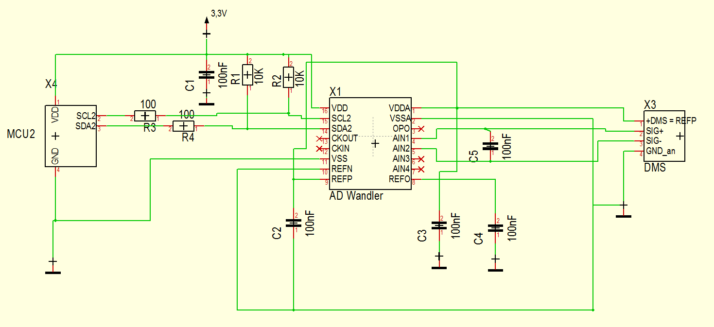

Nochmal ein neuer Versuch:
Ich arbeite mit dem folgenden 24-bit-ADC, Darstellung im 2er Kompliment.
Hier der ADC:
http://www.hycontek.com/attachments/DataConverters/DS-HY3118_EN.pdf
Der A/D Wandler soll einen Eingangsbereich von 0...3,3V haben (0V =
keine Belastung und 3,3V = maximale Belastung).

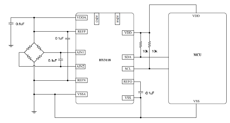

Den Schaltplan habe ich genauso wie im Application Circuit aufgebaut
(vgl. Anhang).
Da ich 3,3V als Referenzspannung nutzen möchte, habe ich den internen
LDO auf 3,3V eingestellt und somit den VDDA Pin (wie im Datenblatt) mit
REFP verbunden. Über die Konfigurationsregister habe ich REFP = VDDA und
REFN = VSSA eingestellt, so dass sich ein gewünschter Messbereich von
REFP - REFN = 3,3 V einstellt. Den REFO Pin habe ich über einen 100n
Kond. an GND gelegt. Der ADC arbeitet NUR, wenn ich Enable REFO control
in dem SYS Register enable. Kann mir jemand erklären warum genau das so
ist?
Den ADC und den LDO habe ich natürlich im SYS Register enablet.
Kann mir jemand sonst noch etwas zu der Schaltung sagen? Müßten zur HF
Reduzierung noch 100n Kondensatoren an die AIN1 bzw. AIN2 Leitungen
gehängt werden? In einigen Beispielschaltungen habe ich gesehen, dass in
diese Leitungen auf zwei Serienwiderstände eingefügt sind. Wofür sind
diese gut?
Den ADC Wert kann ich mir mittlerweile anzeigen lassen, wobei ich nur
die ersten 23 Bit nutze (das letzte Bit dient als Output Code Status
Bit).
Der ADC Wert schwankt im Ruhezustand noch ganz schön. Wie kann ich hier
Störungen weiterhin minimieren?
Mit dem internen PGA habe ich auch schon ein bißchen rumexperimentiert.
Natürlich werden die Störungen dadurch nicht kleiner.
Danke für den Input.

Gast #3890391
Da die vier Brückenwiderstände nicht, wie im Schaltbild, in
unmittelbarer Nähe des Wandlers angebracht sind, sondern wahrscheinlich
das volle Programm aus: Klemmstellen, Leitungen usw. mit sich bringen,
ist an dieser Stelle einiges an Sorgfalt von Nöten.
Da können schon mal Filterspulen und zusätzliche Kondensatoren nötig
werden.
Das alles ist aber vom konkreten Aufbau abhängig.
Bei 24 Bit können ganz normale Klemmen, zusammen mit etwas
Luftfeuchtigkeit, schon zum chemischen Element werden.
Schon allein der Gedanke, an etwas Brummspannung, kann Dir die letzten
10 Bit durcheinander bringen.

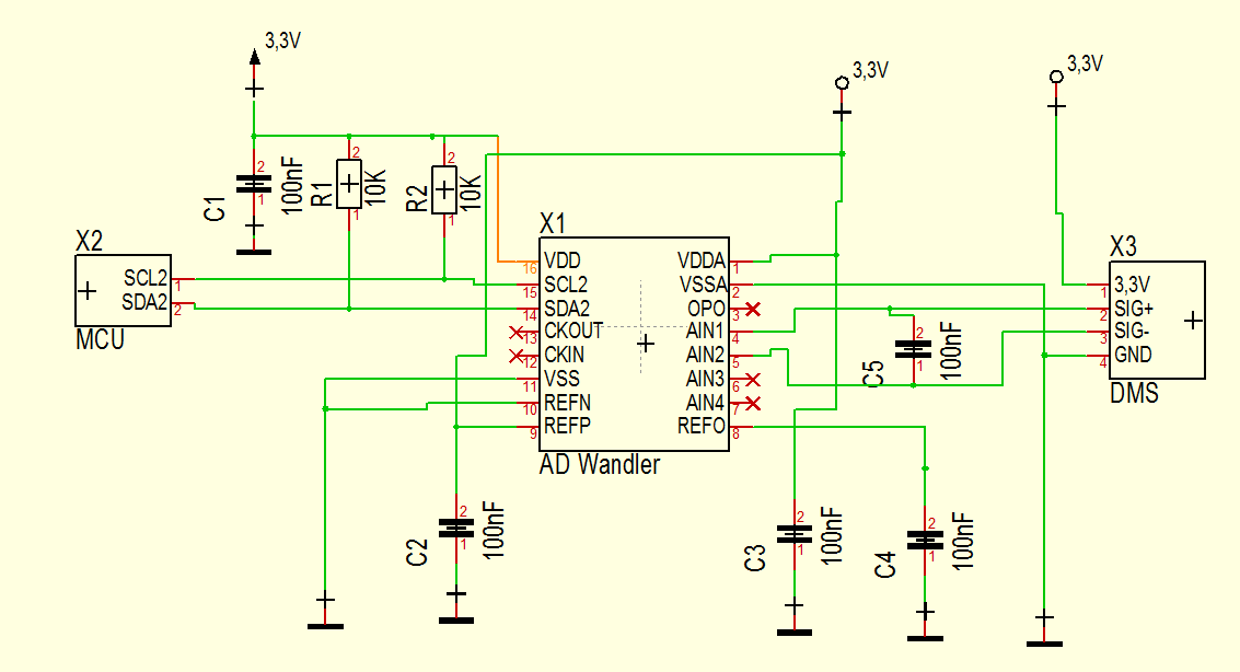

Habe leider die Schaltung hier nur auf dem Steckbrett. Deswegen kurz die
Erläuterung. Die Schaltung ist ähnlich dem obigen Application Circuit
aufgebaut.
Ich habe keine Brückenschaltung, sondern einen DMS. Das Prinzip sollte
jedoch dasselbe sein:
DMS:
+VCC, GND, SIG+ -> AIN1, SIG- -> AIN2
ADC:
VDDA an REFP (also 3,3V an REFP), VDDA und REFP über 100n an GND, REFN
und VSS natürlich an GND, REFO über 100n an GND.
Das müßte also prinzipiell genauso wie oben im Application circuit
dargetellt funktioren! Oder nicht?
Autsch, und das bei 23 bit…das wird ja schon bei 16 bit nix damit da nix
zappelt und du willst es auf 23 bit bringen? Also ich fände ja jetzt
interessant wofür du 23 bit brauchst. However, auf dem Steckbrett kannst
du locker die ersten 10 bits in die Tonne treten.
Lümmel_01 schrieb:
> Als Referenzspannung nutze ich ja die 3,3V des internen LDOs.
Der hat im Bereich von -40 °C bis +85°C nur eine Temperaturstabilität
von 50 ppm/K (Datenblatt Seite 17). Soll deine Schaltung im Bereich von
20 °C bis 30 °C eingesetzt werden bräuchte deine Referenz aber für 23
bit (alternativ 16 bit) eine Temperaturstabilität von 0.006 ppm/K (0.763
ppm/K @ 16 bit). Das ist praktisch nicht errreichbar (mir ist keine
Referenzquelle bekannt, die so Temperaturstabil ist). Sorgst du dafür,
dass deine Schaltung auf einer Temperatur von z.B. 20 °C bis 20.5 °C
bleibt muss deine Referenz immer noch eine Stabilität von 0.119 ppm/K
(15.259 ppm/K @ 16 bit) aufweisen. Das ist zumindest für 16 bit leicht
erreichbar.
 Du siehst, die Wahl der Referenz ist enorm von den Randbedingungen
abhängig und schon die alleine hat enormen Einfluss auf die Stabilität
des ADC-Wertes (man muss hier praktisch die Temperatur des ADCs konstant
halten unabhängig von den Umgebungsbedingungen wenn man 23 bit nutzen
will). Dann kommen auch noch so Sachen wie Rauschen am Eingang hinzu und
die Temperaturstabilität des "Messobjekts" am Eingang. Was stellst du
dir denn vor wie stabil es sein sollte?

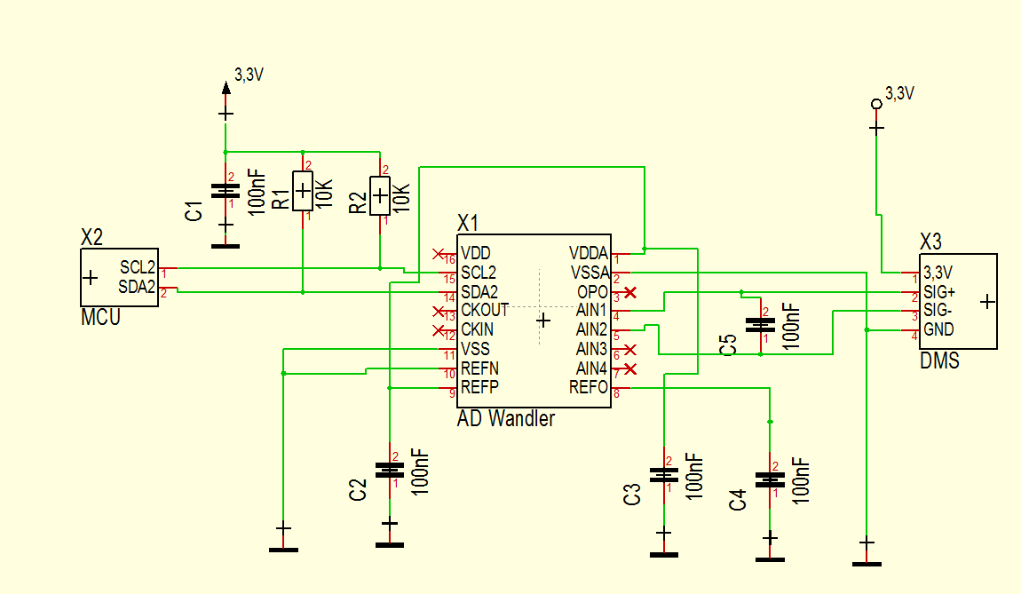

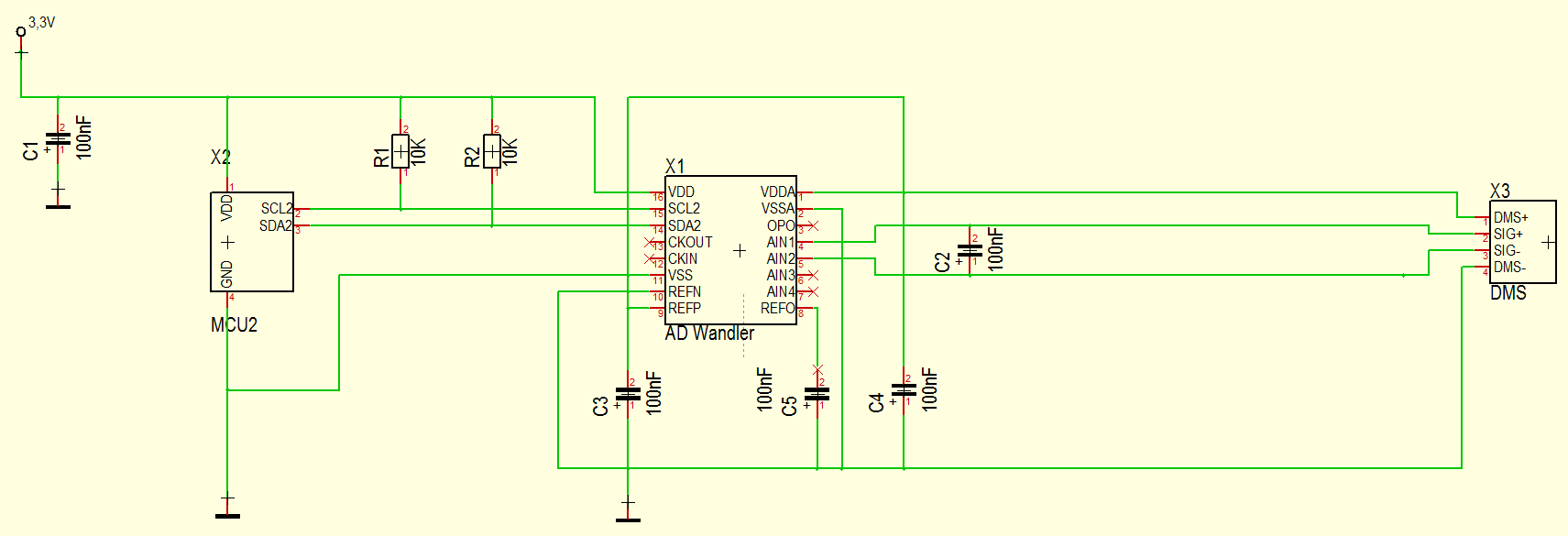

3. Ist die Schaltung prinzipiell wie oben beschrieben in Ordnung (ich
werde hier aber mal einen vernünftigen Schaltplan posten).
4. Bei hoher Auflösung also kein "drum rum kommen" eine LP zu fertigen?

Ich habe im Anhang mal kurz das Schaltbild hingeschustert, wenn ich die
interne LDO Spannung als Referenz nutzen würde, weil ich in der Tat
überlege eine kleine Platine fertigen zu lassen. Passt das Schaltbild
so? VDDA mit REFP verbunden?

Für externe Referenzspannung (zum Beispiel VDD = 3,3 V sähe das dann wie
im Anhang aus)?
In beiden Fällen muss VDDA zwingend mit REFP verbunden sein, richtig?
Bin da etwas verwirrt, da man ja auch intern VDDA direkt auf den AD
Wandler geben kann, also REFP eigentlich gar nicht nutzen muss (siehe
Blockdiagramm S. 7).
Ansonsten müßte der Schaltplan für externe Referenz dann so passen?
Welche Variante würdet Ihr bevorzugen?
> im Anhang aus)?
Kann man so machen, würde ich aber nicht. Die Referenzspannung sollte
schon eine eigene Referenzquelle sein. So kannst du auch die Interne
benutzen was wahrscheinlich wesentlich sinnvoller, da stabiler, ist.
Das weiß das Datenblatt aber ich denke nicht dass man den VDDA-Pin mit
dem REFP-Pin verbinden muss denn wie du schon sagst kann man das ja auch
intern im Chip machen.
Die Referenzspannungsquelle sollte in dem Fall was separates sein, dass
nicht mit VDD und/oder VDDA verbunden ist. Sonst ist das ziemlich
witzlos.

Die Speisung des DMS muss natuerlich von der Referenz kommen. Die
Referenzeingaenge des ADC werden am DMS an die Bruecke gelegt. Nirgendwo
anders.
An dieser Stelle sollte man sich loesen davon, wie man normalerweise
Schaltschemas zeichnet. GND ist nicht GND.
Zur Kommunikation mit dem Controller muss auch noch der GND verwendet
werden. Und in die Daten & Clock Leitungen zum Controller 100 Ohm
Seriewiderstaende.
Gast #3892171
OK schon mal vielen Dank.
OK dann war dies bis dato noch ein eklatanter Fehler. Die Speisung des
DMS (also wie im Anhang) unbedingt an REFP (und damit VDDA).
Die "Masse" des DMS hat dann dasselbe potential wie REFN!!! Danke dafür.
So wie im obigen Schaltplan müßte es passen??
> Seriewiderstaende.
Wofür sollte das gut sein? Habe gesehen dass in die analogen
Eingangsleitungen des ADC 100 Ohm in Serie geschaltet werden. ? Wofür
sind diese gut?
Gast #3892236
Siebzehn Zu Fuenfzehn schrieb:
> Nee, die 100 Ohm zwischen ADC und Controller nicht zum DMS.
> Und RefP und RefN an den DMS
OK die 100Ohm raus. Das leuchtet ein.
REFP ist doch mit +DMS verbunden?? -> REFP an die Brücke gelegt
REFN ebenfalls auf selben Potential wie GND_an am DMS? -> REFN ebenfalls
an die Brücke gelegt?
Wo ist der Denkfehler?

Lümmel_01 schrieb:
> Hier sollte dann die finale Version sein.
Ohne einen CKIN wird der ADC wahrscheinlich auch nix machen. Ich
empfehle dir dringend das Datenblatt genau durchzulesen. Das sind zu
viele "Flüchtigkeitsfehler".
EDIT: OK, hab mal kurz ins Datasheet geschaut. Er hat auch einen
Internen RC-Osc. Dann braucht man CKIN doch nicht beschalten. Dennoch
scheint mir dir fehlt ein wenig Grundwissen.

Ich werde auf jeden Fall mal eine kleine Platine fertigen lassen.
Habe mir beim Schaltplan nochmal etwas mehr Mühe gegeben, so dass er
hoffentlich besser lesbar ist. Die 100 Ohm Widerstände in der CLOCK und
SDA Leitungen fehlen hier noch.
In meiner derzeitigen Anordnung hab ich definitv (wie von Euch Allen
vermutet) ein Rauschen von mindestens 8 Bit.
Deswegen einfach mal ne LP nach obigen Schaltplan.
Bedankt
