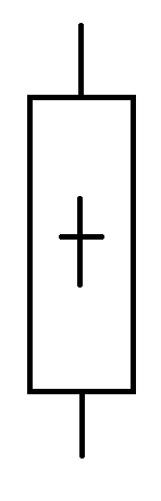

komisches Widerstandsymbol identifizieren

Ulrich H. schrieb:
> Solche Symbole sind in der Regel am Rand des Plans erklärt. Das
> könnten
> z.B. Widerstände mit geringer Toleranz, für mehr Leistung oder
> Sicherungswiderstände sein - soweit ich weiß ist das Symbol aber nicht
> genormt.
Richtig, genau das kenne ich auch noch aus den Zeiten, als bei vielen
Geräten noch Schaltpläne dabeilagen. Das waren in der Regel Symbole für
die Belastbarkeit des Widerstandes. Da gab es diese Plus-Zeichen, aber
auch Striche und Punkte in unterschiedlicher Anzahl. Und die waren am
Rande des Schaltplanes erklärt in einer Art Legende.
