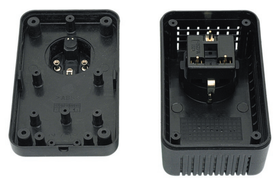

Es gibt ja allerhand unterschiedlicher Steckergehäuse. Einige verfügen
selbst über eine Schutzkontaktsteckdose und können so zum Beispiel
zwischen Wandsteckdose und einen Verbraucher geschaltet werden.
Zum Beispiel das BOPLA SE432 DE bei Reichelt:
http://www.reichelt.de/Steckergehaeuse/BOPLA-SE432-DE/3//index.html?ACTION=3&GROUPID=3357&ARTICLE=33970&OFFSET=500&WKID=0&;
Ich wüsste gerne, wie dort das Innenleben gestaltet ist. Vermutlich wird
man dort Strom für etwaige Einbauten in das Gehäuse abgreifen können.
Wie geschieht das genau? Gibt es da einen Standard oder bestimmte
Stichwörter nach denen ich suchen könnte? In den technischen Angaben
kann ich leider nichts entdecken. Anscheinend gibt es zumindest die
Möglichkeit über Lötösen (Beitrag "Stecker-Gehäuse innen Kontakte löten?").
Ein weiteres Steckergehäuse bei Conrad:
http://www.conrad.de/ce/de/product/522880/Stecker-Gehaeuse-ABS-Schwarz-67-x-112-x-52-Strapubox-SG-322B-1-St?ref=list
Dort wird von "Kontaktstifte[n] mit Lötanschluss" gesprochen. Gibt es
auch Steckergehäuse, wo die Verbindung nicht direkt über über
Kontaktstifte "durchgereicht" wird, sondern wo sich zum Beispiel ein
Relais zwischenhängen lässt?

Meist du nicht so ein Gehäuse wäre ziemlich sinnlos wenn das so wäre?
Auf der verlinkten Seite ist doch ein Bild mit Innenansicht!

Gast #3894377
> vermutet, dass die Kontaktstifte direkt durchgereicht werden,
Ich kenne den Vorläufer dieses Gehäuses. An dem sind die Kontakte der
die rechte Schalenhälfte).
In der neuen Form sieht es so aus als seien es jetzt Lötstifte.
Durchgereicht wird keiner der Kontakte, sie stehen sich zwar gegenüber,
haben aber Abstand voneinander.
Gast #5175649
Ich kann das Ding nicht empfehlen, kenne aber auch nichts anderes.
Es liegen 4x M3 Muttern dabei (keine Scheiben), die man drauf-fummeln
muss (Steckschlüssel). Der Schutzkontakt ist dagegen mit einer M4
Schlitzschraube versehen.
Isolierte Ringkabelschuhe passen nicht gut hinein.
(Erforderlicher Querschnitt für 16 A: 1.5 mm^2 !?)
Oberfläche vorn sieht aus als wäre die Form leicht angeschliffen worden
(ist nicht spiegelglatt). An den schmalen Seiten schließen die Hälften
nicht richtig bündig.
Für die erhältliche Kombination (lichtgrau/dunkelgrau) findet sich auch
keine direkte Doku.
In den verlinkten Fotos ist der Doseneinsatz nicht zu sehen.
Dessen Kontakte sind mit Schraubklemmen versehen, es passen theoretisch
jeweils zwei Adern hinein. Dann wird er mit einer Schraube an der
Vorderseite befestigt.
Für 20 Euro hätte ich etwas mehr erwartet.
