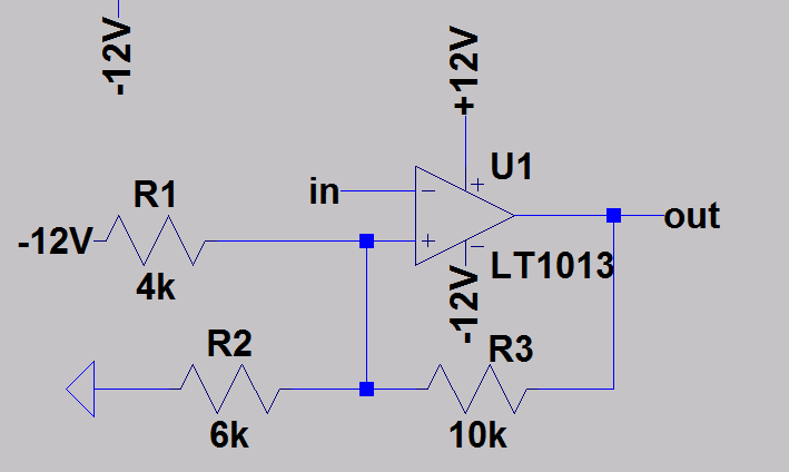

ich habe einen Schmitt-Trigger wie im angehängten Bild gegeben. Für
diesen wollte ich nun die Schaltpunkte berechnen.
Die ltspice-Simulation ergibt dafür -3,7 V bzw. -8,1 V. Zusätzlich habe
ich versucht das händisch nachzurechnen, indem ich das Netzwerk aus
Widerständen separat betrachtet habe und den Ausgang des OP jeweils als
Spannungsquelle mit +/- 12 V angenommen habe. Von Hand komme ich dann
auf -3,5 V bzw. -8,1 V, was sich mit der Simulation einigermaßen deckt.
Allerdings kann ich mir die Differenz von -3,5 zu -3,7 V nicht erklären,
aber das ist eine andere Frage.
Wenn ich nun die Formel anwende, die hier gegeben ist:
http://www.mikrocontroller.net/articles/Schmitt-Trigger
komme ich auf ein anderes Ergebnis. Das wäre dann nämlich
U_H = -12V*6k/((4k || 10k)+6k) = -8,1 V und
U_L = -12V*(6k || 10k) / (4k + 6k || 10k) = -12 V * 3,75 / 7,75 = -5,8 V
Kann es sein, dass die Formel für U_L in dem Artikel nicht korrekt
angegeben ist? Normalweise würde ich ja davon ausgehen, dass meine
händische Rechnung mit -3,5 V wohl fehlerhaft ist, aber in Kombination
mit dem Simulationsergebnis von -3,7 V sollte das wohl schon passen.
Grüße
Markus
Die Formel geht davon aus, dass der Ausgang 0V ist - d.h. R3 auf dem
selben Potential wie R2 liegt. Bei symmetrischer Versorgung ist der
Ausgang und somit R3 aber auf -12V, was den Unterschied ausmacht.
Dazu kommen noch die Aussteuergrenzen des verwendendeten OPAmps (LT1013
hab ich jetzt nicht nachgeprüft).

Du brauchst ja nur in der Simulation nachzuschauen, welche
Ausgangsspannungen der Opamp tatsächlich liefert. Um auf die -3,7V und
-8,1V zu kommen, müssen die Ausgangsspannungen rein rechnerisch etwa
+10,9V und -12,0V sein. Da der LT1013 ein Single-Supply-Typ ist, kommt
das auch in der Realität ganz gut hin.
