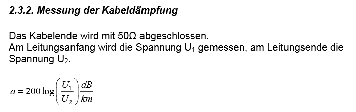

Ich bin etwas verwirrt, wenn ich ehrlich sein soll. Mein Skript
widerspricht sich denke ich. Im ersten Abschnitt schreibt es:
Beim Entfernen des Abschlusswiderstandes wird das Signal höher, weil es mit
gleicher Polarität reflektiert wird. Der einfallende und der
reflektierte Impuls überlagern sich phasengleich. Dies entspricht der
Situation mit einem unendlichen Abschlusswiderstand.
Und gleich danach:
Berechnen sie die Dämpfung des Kabels unter der Annahme, dass die Spannung
des Signals entsprechen U(z) = U(0)exp(−az) abnimmt und der Sender keinen
Innenwiderstand besitzt. Die Kabellänge beträgt 30m. Die Messung mit
unendlichem Abschlusswiderstand eignet sich besonders gut für diese
Berechnung.
Nicht dass ich alles verstehe was mit Wellen zu tun hat, aber soweit
kann ich schon denken: Wenn Ra = unendlich, dann verfomrt sich das
ausgangssignal am Oszilloskop. Wie kann man aber dann damit "am besten"
die Dämpfung bestimmen? Das verstehe ich nicht.

Andrew Taylor schrieb:
> http://tonil.org/wp-content/uploads/2011/05/koax.pdf
Sag ich doch. Siehe Bild...
Dort wird zur Bestimmung der Dämpfung auch nicht RA = unendlich gemacht,
sondern der Wellenwidersrand. Dann verstehe ich aber nicht wieso in
meinem Skript steht:
Die Messung mit unendlichem Abschlusswiderstand eignet sich besonders gut
für diese Berechnung.
Außerdem muss ich ja meine Formel verwenden U(z) = U(0)exp(−az). Wenn
ich also die Spannung am Frequenzgenerator messe U_freq, und die
Spannung am Ende der Leitung messe U_ende, dann ist die Dämpfung laut
meiner FOrmel so:
In deinem Skript wird die Dämpfung komischerweise aber mit dem 10er
Logarithmus definiert.
Stimmen meine Überlegungen überhaupt?
