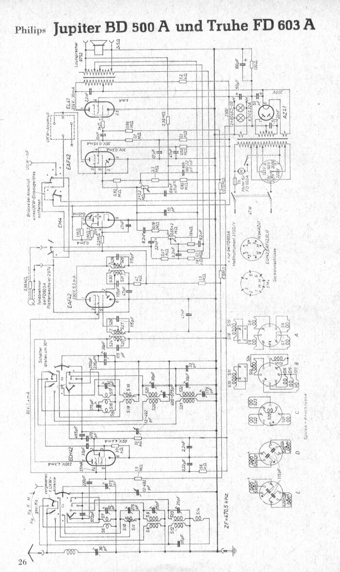

Hallo Forum,
habe in diesem Schaltplan ein Detail entdeckt, das mir doch zu denken
gibt.
Ganz unten rechts ist ein 120 Ohm Widerstand, der ganze Anodenstrom
aller Röhren fließt durch ihn, so fällt an ihm eine negative Spannung
von X Volt ab.
Diese wird anscheinend als Gittervorspannnung für alle Röhren verwendet.
Die Kathoden aller Röhren liegen gemeinsam an Masse, da ist kein
Kondensator-überbrückter-Kathoden-Widerstand wie sonst üblich.
Finde ich unüberlegt, es nimmt dem Service-Technikder die Möglichkeit,
einfach den Kathodenstrom der einzelnen Stufen zu messen.
Zu der Schaltung fällt mir nicht viel sinnvolles ein.
Die RC-Kombination in die gemeinsame Minusleitung zu legen statt in die
Kathodenleitung der Endröhre verschlechtert die Stabilität, Vorteile
sehe ich keine.
Die negative Gittervorspannung für den Empfangsteil wird übrigens mit
der Diode von der linken EAF42 erzeugt und bildet die automatische
Amplitudenregelung. Daß da über 6,8MOhm noch die negative Vorspannung
der Endröhre eingekoppelt wird verringert die Wirkung dieser Schaltung
auch wieder.
Völlig normal. Nennt sich halbautomatische Gittervorspannungserzeugung.
Der VE301 und der DKE38 haben das doch auch.
Und da ist Dir das bei denen noch nicht aufgefallen?
Das die Katodenkombination so entfällt, finde ich schon sehr sinnvoll.
Keine undefinierte Stromgegenkopplung.

Also ich sehe im Schaltplan rechts oben ganz eindeutig eine
Kathodenkombination bestehend aus 100µF und 120 Ohm.
Wenn diese nur in der Kathodenleitung von der EL41 liegen würde hätten
wir eine einfache und klar definierte Stromgegenkopplung.
Bei diesem Gerät wird die Kombination aber von der Summe aller Ströme
durchflossen und der Spannungsabfall beeiflußt mehrere Gitter. Auf diese
Weise moduliert die NF wieder das HF-Teil während der
Endröhren-Ruhestrom sich mit der Empfangsstärke ändert.
Ich bleibe dabei, diese Schaltung ist nicht die beste Lösung.
