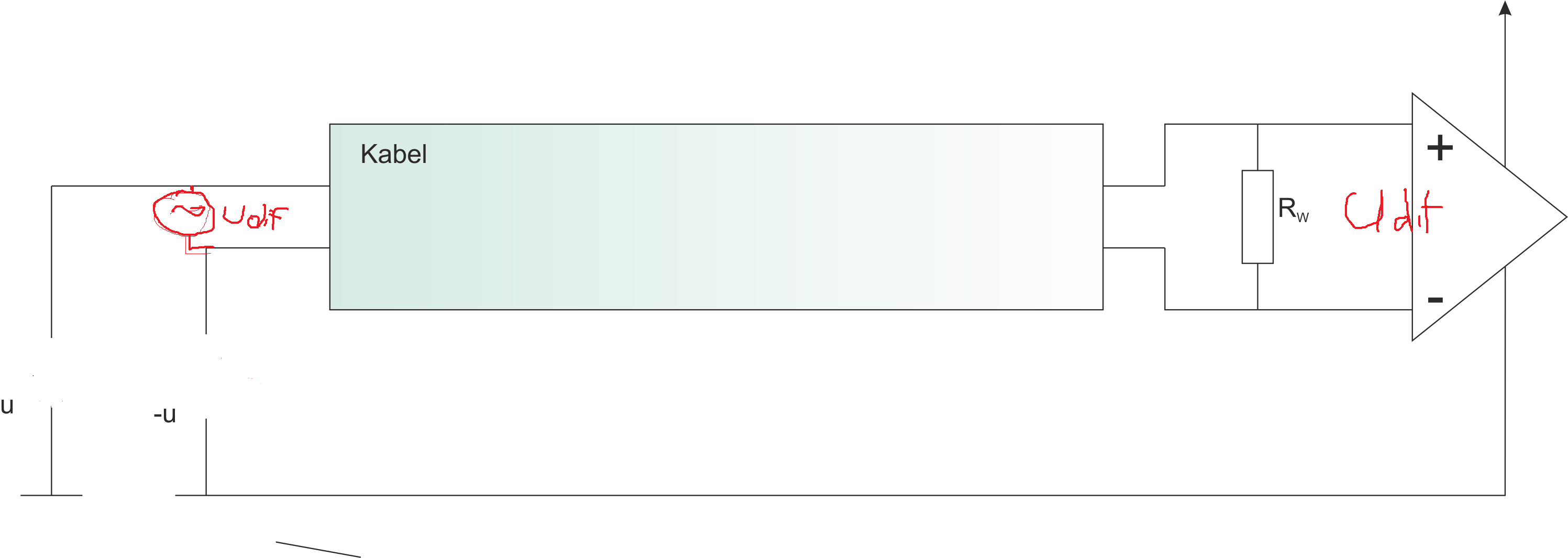

Ich lerne gerade wie die Differenzielle Datenübertragung funktioniert:
http://www.rosenberger.com/0_documents/de/catalogs/ba_automotive/AUTO_HSD_TechnicalReferences.pdf
und habe eine Frage zum Bild und Aufbau der Anordnungen. Wird die Gorund
Datenleitung nicht mitübertragen sowie im Bild? Oder wird alleinig das
Differenzsignal übertragen?
Oder wird zweimal übertragen? Also u und GND, und -u und GND, und danach
in den Verstärker hinein?
Ich bin der Meinung, dass GND bei Sender und Empfänger gleich bleiben
muss, jedoch erfordert das dann halt 3 Leitungen statt zwei wie bei der
Singleübertragung..
Wie kann man sich das vorstellen?

Es ist ja gerade der Sinn eine differentiellen Signalübertragung dass
sie unabhängig von einem Bezugspotential ist. Die zu Übertragende
Information steckt allein in der Differenzspannung (Udif).  Und solange
die beim Empfäger ankommt ist das Signal übertragen.
1V-(-1V) = 2V-(-0V) = 3V-(-1V) =  50V-(-48V) =... ..= 2V

Meine Frage lautete eigentlich: Wird die Groundleitung nicht
mitübertragung? Denn ich wüsste sonst nicht gegen was ich jede einzelne
Spannung beziehen soll? Ich mein lege ich dann einfach die
Differenzspannung an den zwei drähten des Leiters an? Wenn ja, dann
verstehe ich nicht welche von den beiden Leintgen beim Verstärker an
Ground des Verstärkers gehängt werden und welche verstärkt wird.
Ich dachte aber es ist so: Man überträgt u,  u- und GND auf ein Kabel.
Beim Empfänger kann man daher auch tatsächlich die Differenzspannung
verstärken indem man u und u- auf die EIngänge des Differenzverstärkers
hängt und GND mit dem GND des Differenzverstärkers verbindet.

Es wird gar keine Ader auf Ground gelegt, es werden beide verstärkt
und die Differenz gebildet.

Noch eine Ergänzung: Der +Eingang ist ein Verstärkereingang
und der -Eingang ist auch ein Verstärkereingang. Wenn beide
auf Masse bezogen, den gleichen Eingangswiderstand haben
und du legst zum Beispiel 1V auf die Leitung, dann liegt
an jeden der beiden Eingänge 0,5V.

Die GND-Leitung ist manchmal notwendig, prinzipiell jedoch nicht.
Die eine Seite hat einen lokalen GND1, auf den beziehen sich die
Sendespannungen. Der Empfänger hat einen GND2, auf den sich die
Empfangsschaltung bezieht. Beide können gleich sein - das macht es i.A.
einfacher, müssen es aber nicht, solange sichergestellt ist, dass am
Empfänger die Potentiale bezogen auf GND2 nicht den zulässigen Bereich
des Empfängers überschreiten (Stichwort Common Mode).
> Wenn ja, dann
Naja, wenn du eine der beiden Leitungen an den GND2 hängst, dann dürfen
natürlich die beiden GNDs nicht verbunden sein. Aber bei differentieller
Übertragung nimmt man ja auch Empfänger, die zwei Eingänge haben - du
hast es doch oben korrekt gezeichnet. Wenn du eine der Leitungen beim
Empfänger an GND legst, warum machst du dann den Aufwand mit einem
differentiellen Sender?
Ja, das ist die normalerweise verwendete Methode - weil einfach und
bezüglich der Common Mode Problematik unkritisch.

Tatsächlich ist es wohl so: liegt keine galvanische Trennung vor,
arbeitet jeder der beiden Empfängereingänge immer irgendwie auf
GND-Bezug. Auch bei guter Commonmode-Unterdrückung gibt es immer
Grenzen, die eingehalten werden müssen, damit die Differenz noch
gebildet werden kann.
