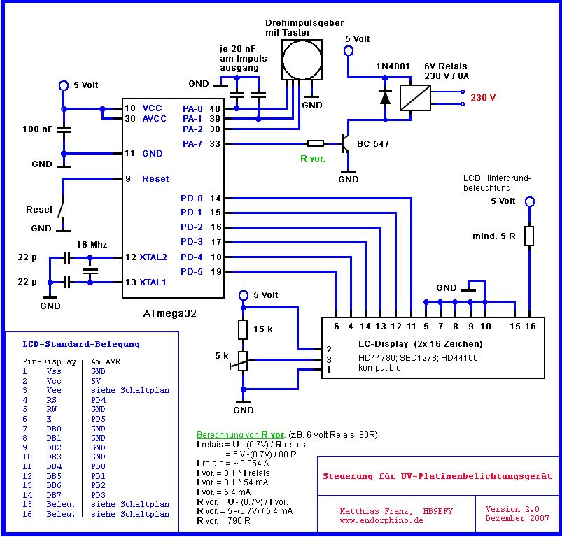

Hey also ich habe ein Problem. Ich möchte gerne eine Zeitsteuerung für
eine Belichtungsanlage bauen die bist auf den Zähler soweit
funktioniert.
Wenn ich an dem Encoder drehe wird zuerst um 5 sek. hoch gezählt und
dann wieder auf den Startwert zuruück gesetzt. Eigentlich sollte er in
die eine Richtung in 5.schritten hoch und in die andere runter zählen.
Wo kann der Fehler liegen? Der Encoder funktioniert habe noch einige
Baugleiche die auch das selbe Problem aufzeigen.
Habe folgendes Bauteil:
http://www.pollin.de/shop/downloads/D240313D.PDF
Ich bedanke mich im vorraus für die Fachkompetenz :)
LG Nessim

Die Bitfolge die der Encoder in eine Richtung ausgibt ist folgende
HH, HL, LL, LH
Das ganze bedeutet wenn nach HH, HL kommt ist das ein Rechtsdreh,
genauso bei HL->LL oder LL->LH
wenn es aber von LH nach LL, von LL->HL oder HL->HH wechselst hast du
einen Linksdreh
in deinem Programm scheint aber keine Auswertung zu sein die das
erkennt, denke da war ursprünglich mal ein anderer Sensor in Funktion
