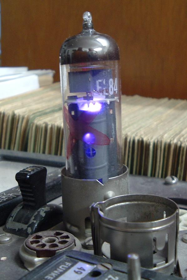

Habe einen VOX AC30 zur Reparatur. Der Katodenelko ist explodiert.
Eine EL84 ist zur Glimmröhre geworden. Anbei mal ein Bild
von der Röhre auf dem Prüfgerät.
Heizen muss man sie nicht mehr. Benimmt sich wie ein Glimmstabi.

von TomA (Gast)
Hallo Darius,
das ist ja mal ein Paradebeispiel für die alte Regel: Wenn das
Anodenblech rot glüht, fließt zu viel Strom. Wenn es bläulich leuchtet,
ist die Spannung zu hoch.
So deutlich habe ich das nie gesehen. :)
Gruß. Tom

von oldeurope O. (Gast)
Alle Elektroden bis auf die Anode an Katode, keine Heizung.
Zündspannung 150V Brennspannung 130V.
Foto: 130V knapp 50mA.

von Peter R. (pnu)
D a r i u s M. schrieb:
> Brennspannung 130V.
Ist genau der richtige Ausdruck: Die Röhre hat Luft gezogen. Sie ist
also zur Glimmlampe geworden.
Nein, Schlechtes Vakuum, wegen eingedrungener Luft, ist Ursache für das
blaue Leuchten.
Eingedrungen oder ausgebrochen wegen Überlastung.
Wenn eine Undichtigkeit vorliegt, wird sich der Prozess
fortsetzen. Das kann Monate dauern.

Die haben aber afaik eine Edelgasfüllung. Die reagiert also nicht mit
dem Gettermetall.
Sauerstoff und Stickstoff aus der Luft müssten allerdings zum
verschwinden / weiß werden des Getters führen.
PS: Bin kein Röhrenspezi. Frag nur interessehalber.
Die Röhren mit weiß gewordenem Getter haben nach meiner Erfahrung
so viel Luft gezogen, dass die Katode nicht mehr glüht.
Eben probiert, diese glüht auch nicht mehr.
Ich bewahre die Röhre mal auf und dann wird man sehen ob der
Getter irgendwann milchig wird.
LG
old.

von Schreiber (Gast)
Versuch mal folgendes:
1. Heizen, etwas stärker wie normal (7-9V)
2. Anodenspannung anlegen, hierzu strombegrenztes Netzteil verwenden.
3. Strom so einstellen (über passende Gitterspannung), dass die Anode
beginnt dunkelrot zu glühen
Manchmal kann man auf diesem wege den Getter nochmal zum arbeiten
bewegen und die Röhre retten. Aber ob das in diesem Fall noch reicht?
