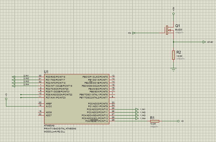

Forum: Mikrocontroller und Digitale Elektronik Wie kann man Atmega8, L298 und einen Schrittmotor verbinden?
von Michael R. (hellm)

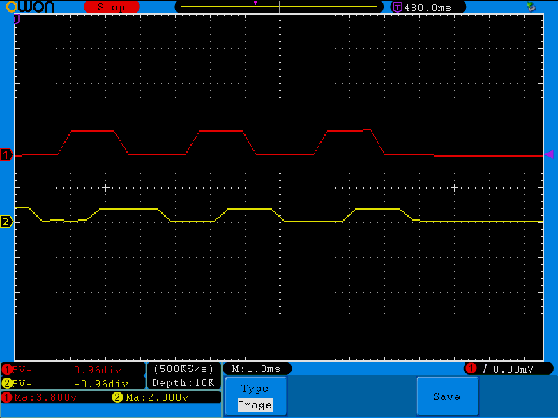

Es gibt atmega8, einfacher Quellcode, um den SM anzutreiben. Der
Schrittmotor verbraucht 1,4A und kann sich bei 48V max. drehen. Sens
sind geerdet, auf EN-Ausgängen liegt 5V. Die MC-Ausgänge habe ich mit
FETs BUZ20 hochgezugen. Am FET-Ausgang messe ich ungefähr 12V. Warum?
Der SM dreht sich nicht, obwohl da 44V angelegt ist. Warum?
Am Ausgang ist das Signal sehr merkwürdig (siehe Bilder). Der folgende
Quellcode erzeugt es:

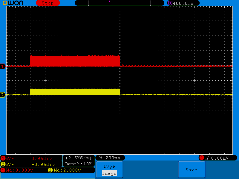

Beide Chips funktionieren. Der MC sendet das Signal, der Treiber wird
warm.
Fotos/Screenshots sind dabei. Ma unten links auf den
Oszilloskop-Screenshots bedeutet maximale Spannung. Alles habe ich
angeschlossen, wie auf den Bilder. Die Simulation funktioniert, auf dem
Steckbrett nicht.

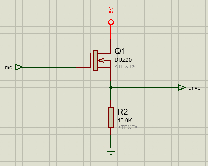

Das mit dem FET wird so nichts. Bei einer Drainschaltung kann die
Spannung an Source nicht größer Vg-Vth werden. Bei Vgs(th) von max. 4V
bleiben von den 5V nicht mehr viel übrig.

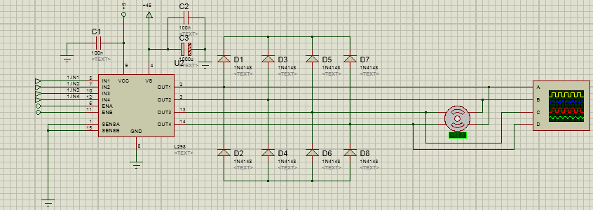

Wozu sollen die Dioden D1..D8 gut sein. Die 1,4A des Motors werden die
wohl kaum vertragen.
Am Ausgang vom FET habe ich von 9 bis 12 Volt gemessen. Ich fürchte eher
für eine zu hohe Spannung. Der Eingang von L298 hält maximal 7V aus.
Diese Dioden zur Stabilisierung da. Anscheint brauche ich stärkere
Dioden.

von Max H. (hartl192)
Ausgang = Source?
Wenn das wirklich so ist müsste die Bodydiode leiten und die 5V auf 9.4V
bis 11.4V anheben und den µC falls er an diesen 5V hängt grillen...
Michael R. schrieb:
> Bodydiode - was ist das?
Eine parasitäre duode zwischen Source und Drain. Die entsteht wenn das
Substrat mit Source verbunden wird. Un nein, es gibt keine Diskreten
Mosfets ohne diese Diode.
> Wie kann man das Problem beheben?
Post mal den Schaltplan komplett und nicht als Puzzle, dann kann man
besser nach einer Lösung suchen.
So wüsste ich gar nicht wie bei 2.png 9...12V an Source kommen sollten.
Die Dioden dienen nur zur Verschönerung der Leiterplatte. Sie müssen
auch keine 1,4A vertragen, da kein relevanter Strom durch sie fließt.
Max H. schrieb:
Mehr habe ich nicht. Eine Diode habe ich gezeichnet, aber nicht im
Simulator verbunden. Ich schätze mal, die Diode ist nicht nötig, oder?
Es gibt doch überhaupt keine Verbindung des "Ausganges", d.h. der Source
zum Rest der Schaltung. Zumindest taucht das Signal "driver" an keiner
anderen Stelle auf.
Und wie schon von anderen Teilnehmern geschrieben, würden die 9 bis 12V
durch die Bodydiode auf die 5V-Versorgung abgeleitet werden und diese
entsprechend anheben.
> Dioden.
Die Dioden haben überhaupt keine Funktion. Und stabilisieren tun sie
auch beim besten Willen nichts. Vermutlich sollten sie als
Freilaufdioden verwendet werden, wofür sie jedoch korrekt angeschlossen
sein müssten.

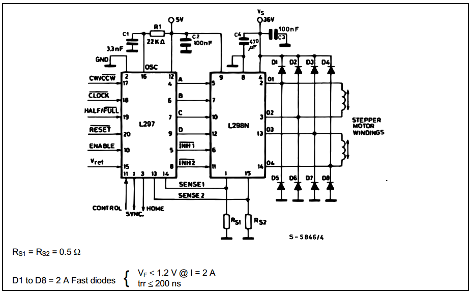

Verschönerung? :) Ich habe im Datenblatt zum L298 von ST etwas anderes
gelesen. Seite 8:
This circuit drives bipolar stepper motors with winding currents up to 2
A. The diodes are fast 2 A types.
Die Schaltung dazu ist anbei. L297 benutze ich nicht. Der Treiber wird
mit atmega8 angesteuert.
> gelesen. Seite 8:
Dann solltest Du sie auch so anschließen wie im Datenblatt beschrieben.
Du hast aber eine komplett andere Schaltung realisiert, in der die
Dioden wirkungslos sind.

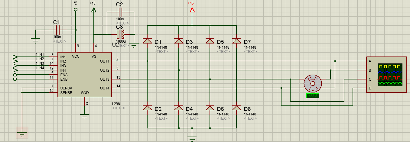

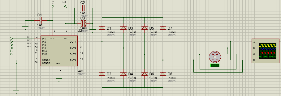

Die Diode habe ich extra für diesen Thread gezeichnet, um zu zeigen, wie
ich sie beschaltet habe. Keine Extraverschönerungen. ;)
>> Dioden.
> sein müssten.
Oh, Mann!. Richtig. Ich habe GND und VCC vergessen! Gleich mache ich ein
anderes Bild.
Hier ist die erneute Schaltung.

Die Erde und Versorgung habe ich für die Dioden hinzugefügt.
von spess53 (Gast)
Hi
Was ist denn das für ein Motor. Ich bezweifle, das der in diese
Schaltung ein Versorgung mit 44V benötigt. Die 48Vmax dürfte die
Spannung des Motors sein bei der er mit einer Strombegrenzung betrieben
werden kann.
MfG Spess
von Hurtz (Gast)
Setze bitte beim ersten Einschalten Deiner Schaltung mit den verwendeten
Dioden 1N4148 eine Schutzbrille auf!!!
Diese passt bestimmt. http://www.vishay.com/docs/86042/byv27.pdf

Macht Dich die angegebene Impedanz von 2 Ohm pro Wicklung nicht
irgendwie stutzig?

Ich vermute, die FETs sind unnötig. Die kleinste Spannung für die dig.
Eingänge ist 2,3V, am MC-Pin 3,6V. Erledigt.
Dioden? Das habe ich aus dem Datenblatt von L298 kopiert (S.8). Auf der
S.7 steht:
The external bridge of diodes D1 to D4 is made by
four fast recovery elements (trr≤200 nsec) that
must be chosen of a VF as low as possible at the
worst case of the load current.
Der MC wird also direkt mit L298 verbunden. Die Dioden sind doch nötig.

Ich habe schon geschrieben, dass ich die Schaltung aus dem Datenblatt
von L298 genommen habe(S.8). Die FETs wollte ich deswegen einsetzen,
weil ich im Datenblatt die 4,5V gesehen habe.

Du hast auf zwei Beiträge verwiesen, die nicht angeben, wo die Schaltung
herkommt. Weisst du, was "Herkunft" bedeutet?
Falls nicht, schau dort: http://www.duden.de/rechtschreibung/Herkunft
von Thorsten O. (Firma: mechapro GmbH) (ostermann) Benutzerseite
Die Schaltung ist so mit Sicherheit nicht im Datenblatt des L298
enthalten. Da werden z.B. vernünftige Dioden verwendet, und bei
Schaltungsbeispielen für Schrittmotoren ist immer der L297 oder der
L6506 mit dargestellt.
Mit freundlichen Grüßen
Thorsten Ostermann
von Dietrich L. (dietrichl)
Michael R. schrieb:
> Hier ist der Link:
Wenn Du dich auf den Schaltungsvorschlag des Datenblattes beziehst,
solltest Du die Schaltung aber auch so bauen:
- Sense-Widerstände hinzufügen; dann wird wenigsten der Strom begrenzt
- Dioden nehmen, die den Laststrom auch überleben:
  The external bridge of diodes D1 to D4 ...
  ... at the worst case of the load current.
  1N4148 geht da jedenfalls nicht.
  Und wo kann man das erfahren? Man schaut ins Datenblatt!!
Gruß Dietrich

von spess53 (Gast)
Hi
>Haben Sie gesehen?
Ja. L298 + L297 . Und der Letztere ist dafür da, das der Motor mit bis
zu 46V und 1,5A betrieben werden kann.
Und genau das brauchst du, wenn
>Da ich ihn relativ schnell drehen will, ...
Ohne bleibt dein Konstrukt ein 'Lame Duck'.
MfG Spess

Widestände baue ich unbedingt ein. Danke
Dioden BYV27. Diese müssen aushalten :)
spess53 schrieb:
> Hi
>>Haben Sie gesehen?
> MfG Spess
Meinen Sie, dass der MC mir nicht weiter dient, wenn ich den L297 nicht
dazu schalte? Noch L297 mitrein?

von spess53 (Gast)
Hi
>dazu schalte?
Du hast das Prinzip der Schrittmotoransteuerung noch nicht wirklich
verstanden.
Also nochmal die beiden Links von Thorsten Ostermann:
[1] http://www.ostermann-net.de/electronic/i_schritt.htm
[2] http://www.schrittmotor-blog.de/die-sache-mit-der-spannung/
Und die liest du dir erst mal richtig durch damit du halbwegs verstehst
was du machst.
MfG Spess
spess53 schrieb:
> Hi
>>dazu schalte?
> verstanden.
Anschließen, steuern. :) Was ist hier zu verstehen?
Erklären Sie mir bitte, warum L297 unetnbehrlich ist? Warum kann ich die
Eingänge vom L298 nicht über mein C-Programm und MC-Pins ansteuern?
von spess53 (Gast)
Hi
Die Eingänge kannst du schon mit dem µC steuern. Aber du hast keine
Stromsteuerung. Die Spulen des Schrittmotors sind Induktivitäten. Und
die haben die Eigenschaft, das nach Anlegen einer Spannung der Strom
'langsam' ansteigt. Er steigt aber um so schneller je größer die
Spannung ist. Deshalb ist man bestrebt mit so hoher Spannung wie möglich
zu arbeiten. Das heißt aber andererseits das der Strom über die
zulässigen Werte ansteigen kann. Deshalb misst ein IC, wie der L297, den
Strom über die Sense-Widerstände und schaltet bei Erreichen des
zulässigen Stroms ab. Sinkt der Strom wieder wird wieder eingeschaltet.
Von der Stromanstiegsgeschwindigkeit ist die Schrittgeschwindigkeit
abhängig. Je schneller die ist, um so höher ist die erreichbare
Schrittgeschwindigkeit.
Den Motor über die Spannung (ohne Stromreglung) zu betreiben ist die
denkbar ungünstigste Variante.
>Davor hatte ich L6207 benutzt und es hat mit 44-45V funktioniert.
Warum nimmst den nicht? Da ist alles drin.
MfG Spess
spess53 schrieb:
> Die Eingänge kannst du schon mit dem µC steuern...
Danke für die Erklärung. Jetzt habe ich verstanden, wozu L297 da ist.
Kann man diese Steuerung mit einem MC über einen Transistor machen?
Der Stein ist wie Einstein :) tot :(  15€!
von Karl H. (kbuchegg)
Michael R. schrieb:
Im Prinzip kann man. Aber das ist nicht sinnvoll. Denn hier ist eine
analoge Regelung, die nur durch die Relativitätstheorie begrenzt wird,
jeder digitalen Regelung überlegen. Vor allen Dingen wenn das Programm
dazu von einem Neuling stammt.
Denn die Strombegrenzung muss funktionieren! 100%-ig. Unter allen
Umständen.
Entweder sie tut das, oder du ruinierst den Motor. Erlaubter
Fehlerbereich: 0%
Die bereits verlinkte Treiber Platine von Watterot kostet irgendwas um
die 3 Euro. Dafür brauchst du wirklich nichts mehr selbst machen. Da
kommst du preislich nie hin.
