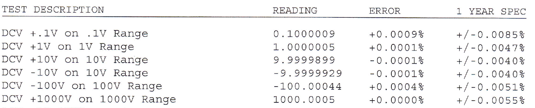

bin jetzt etwas stutzig geworden, als ich das Werkskalibrierprotokoll
vom Agilent 34461A angesehen habe.
Es handelt sich ja hierbei um ein 6.5 Digit Multimeter, alo im 1000 V
Bereich ein Anzeigeumfang von +1000,000.
Aber im Kalibrierprotokoll steht Reading 1000,0005  drin ????
Woher kommt denn die vierte Nachkommastelle ?
Hat das Gerät für die Kalibrierung eine höhere Auflösung ?
Oder ist das die Anzeige vom Referenzgerät ?
Ich versteh es nich.....
Gruß Dirk
Ich kenn das 34461A jetzt noch nicht, aber beim Vorgänger 34401A ist es
so, daß auch ein wenig overrange möglich ist und er z.B. bis kurz vor 12
in der 10er-Range bleibt (autorange) und auch sinnvolle Daten anzeigen
kann.
Vermutlich ist das beim 34461A genau so.
Ja ist genau so, eben getestet.
>1.2 Umschaltung in den höheren Bereich
<0.1  Umschaltung in den kleineren Bereich...
