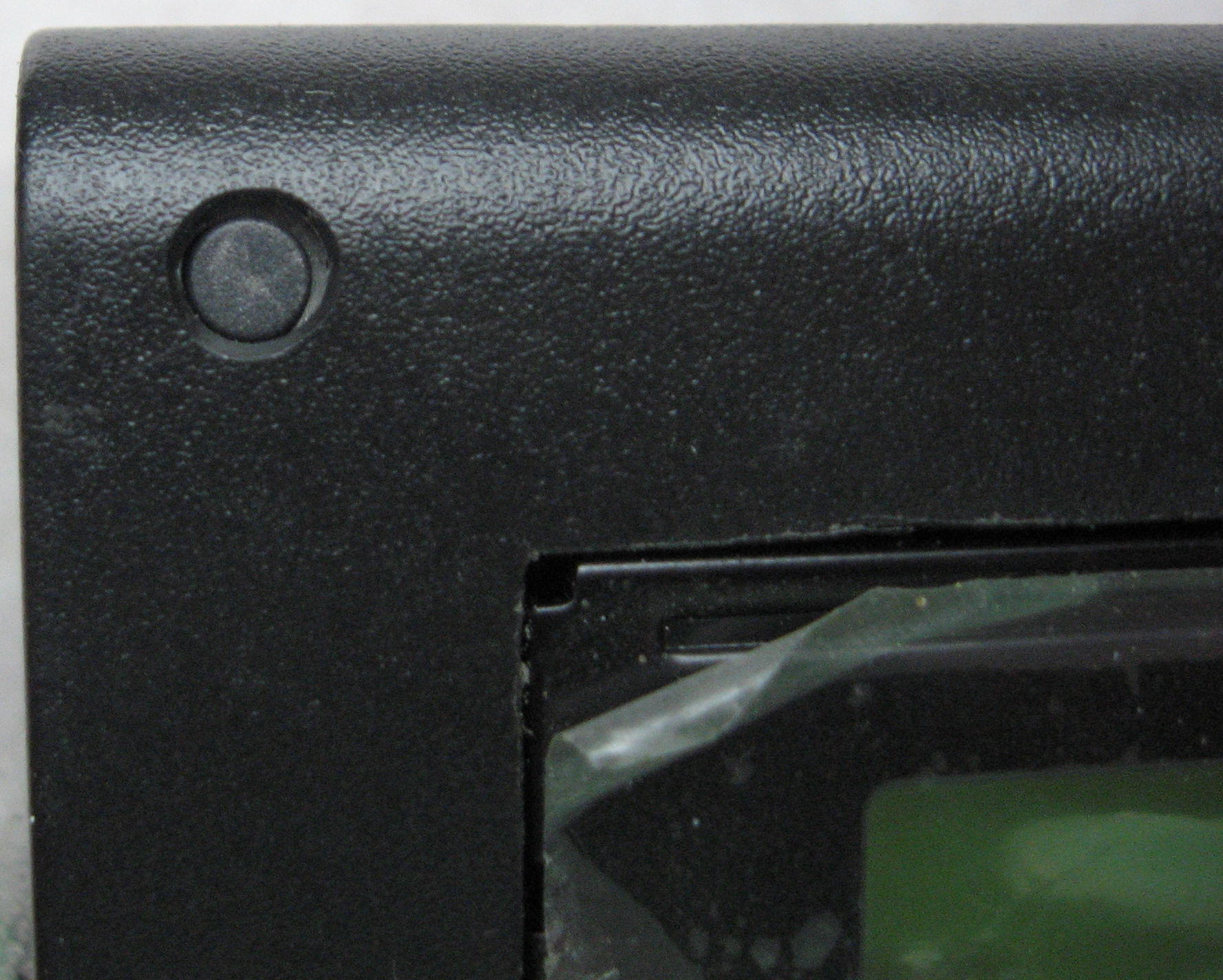

habe mal nach einer Lösung gesucht, um so einen hinter der Gehäusewand
sitzenden Kurzhub-Printtaster betätigen zu können und bin dann auf diese
Silikonlösung gekommen. Die Betätigung funktioniert wunderbar,
wasserdicht ist es sicherlich auch - nur die Abriebfestigkeit ist
fraglich.
Das sieht jetzt nicht schön aus, aber mit Übung und evtl. Silikon in
passender Farbe ( Schwarz gibt es ja ) bekommt man sicherlich schöne
" Halbtropfen " hin. Der minimale Durchmesser dieser Halbtropfen müsste
wegen der Abriebfestigkeit noch ermittelt werden.

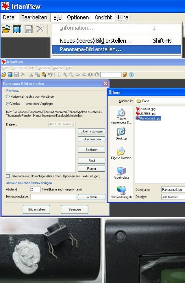

Mal was anderes. Ich arbeite mit IrfanView. Wie bekomme ich es hin diese
beiden Fotos als eines hinzubekommen, habe dies jetzt schon öfters
gesehen und es ist effektiver bei so kleinen Bildchen, da man beides
zusammen bzw. gleichzeitig sehen kann.

Gast #3894494
Siehe Bild. Das zuoberst eingefügte Bild bestimmt die Breite (vertikale
Anordnung) bzw. die Höhe (horizontal). Wenn man mehrere Reihen von
horizontal angeordneten Bildern braucht, erzeuge ich die immer
"zeilenweise". Die Anordnung der Bilder folgt dem Listenplatz, kann mit
markieren und "hoch"/ "runter" sortiert werden.
Viel Spaß
Gruß Bussard
