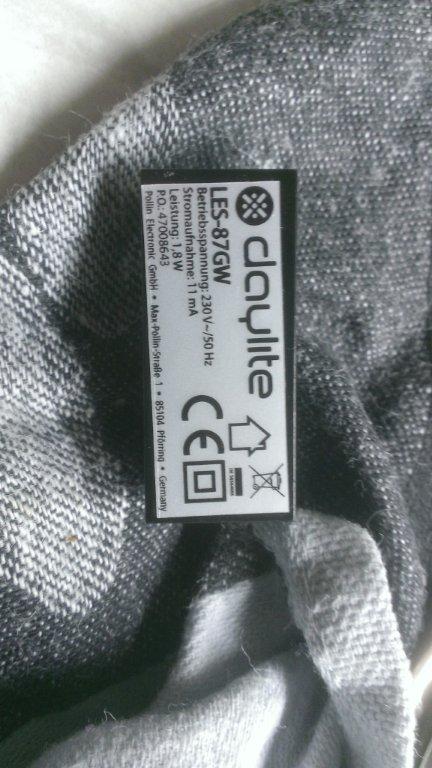

Hallo zusammen, meine ganze Hoffnung liegt bei euch ;-) Ich habe mir ein paar LED Spots von Pollin (http://www.pollin.de/shop/downloads/D532429B.PDF) besorgt, diese sind leider nicht Dimmbar. Leider habe ich auch nicht wirklich viele Daten von dem Spot. Ich würde diese jetzt gerne mit einer 12V oder 24V PWM ansteuern und dimmen. Meine Frage hierzu jetzt: Kann ich die LED leuchte direkt anschließen wenn ich den 230V Konverter abzwicke oder brauche ich hier noch eine Konstantstromquelle dazwischen? Vielen Dank im Vorraus MfG Christoph
#3893736
Zeige mal ein Foto von der Vorderseite. Wenn dort Widerstände verbaut sind brauchst du eine Konstantspannungsquelle, wenn keine Vorhanden sind dann ist eine Stromquelle besser.

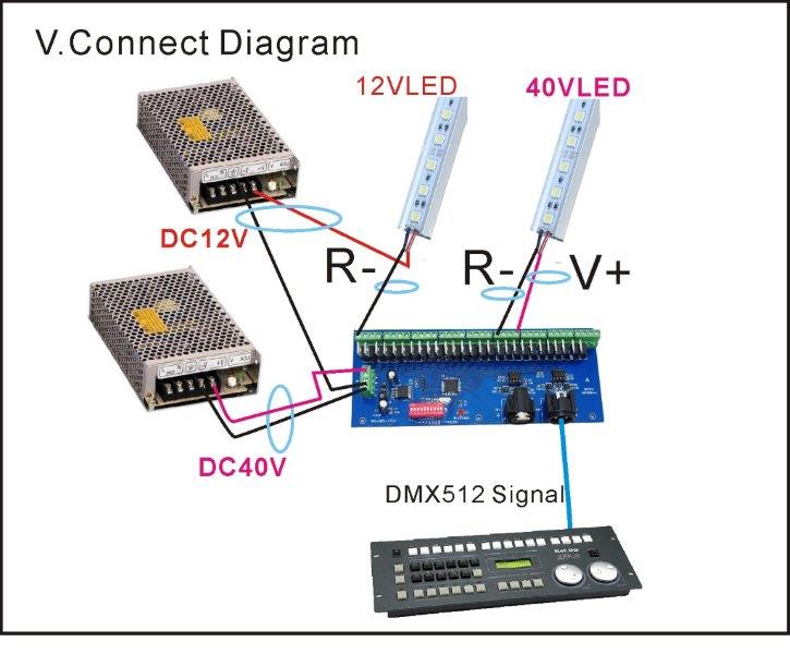

Hallo Peter, Foto von der vorderseite hab ich leider keines,aber es sind nur die LEDs ohne Wiederstände verbaut. Also könnte ich diese Spots direkt an z.B. 24V anschließen? Ich würde zum Steuern gerne den Controller ( http://earnest-store.com/index.php?id_product=18&controller=product ) verwenden. Ist das denn so einfach möglich? MfG und Danke Chris
#3893745
Christoph K. schrieb: > Also könnte ich diese Spots direkt an z.B. 24V anschließen? keine Ahnung, die Spannung kann ich nicht erkennen. Es können genauso 12V sein. Hast du mal die Spannung gemessen, wenn die LEDs eingeschaltet sind?
Peter II schrieb: > Hast du mal die Spannung gemessen, wenn die LEDs eingeschaltet sind? Das werde ich heute Abend mal machen. Schlussendlich bedeuted das, das ich den Controller mit der gemessenen Spannung betreieben kann und die LEDs 1:1 anschliesen? Das is ja einfach ;-) Danke Chris
Schönen guten Abend, ich hab jetzt gemessen und musste leider feststellen, dass die LEDs mit 36V und 50mA betrieben wird. Was wäre jetzt hier die beste Lösung? Ein Step Up Wandler von 24V auf 36V, da der Controller 1A pro Kanal bringt ist genug Reserve dafür vorhanden. Oder ein Transistor, dafür musste ich halt eine zusätzliche 36V Stromquelle mit einbauen. Kann mir hierbei jemand helfen, was die beste Lösung ist und die entsprechenden Teile zu spezifizieren. MfG Christoph

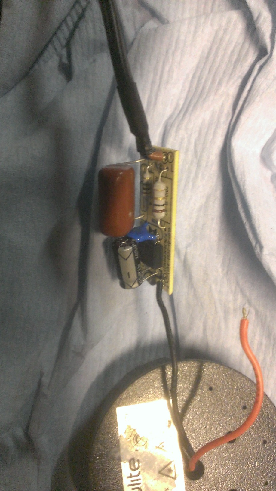

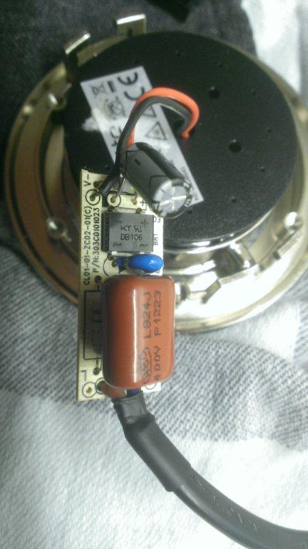

Dein Vorschaltgerät sieht nach der Billigversion eines Kondensatornetzteils aus. Im verlinkten pdf steht freundlich umschrieben "bloß nit anfassen" drin. Mit gutem Grund: Das dürfte alles unter Netzspannung stehen, einschließlich sämtlicher LED. Mach ein Bild von der anderen Seite der beiden Platinen.
Helge A. schrieb: > Dein Vorschaltgerät sieht nach der Billigversion eines > Kondensatornetzteils aus. Dann müsste man den Spot doch gut mit einem Frequenzwandler dimmen können. :-)

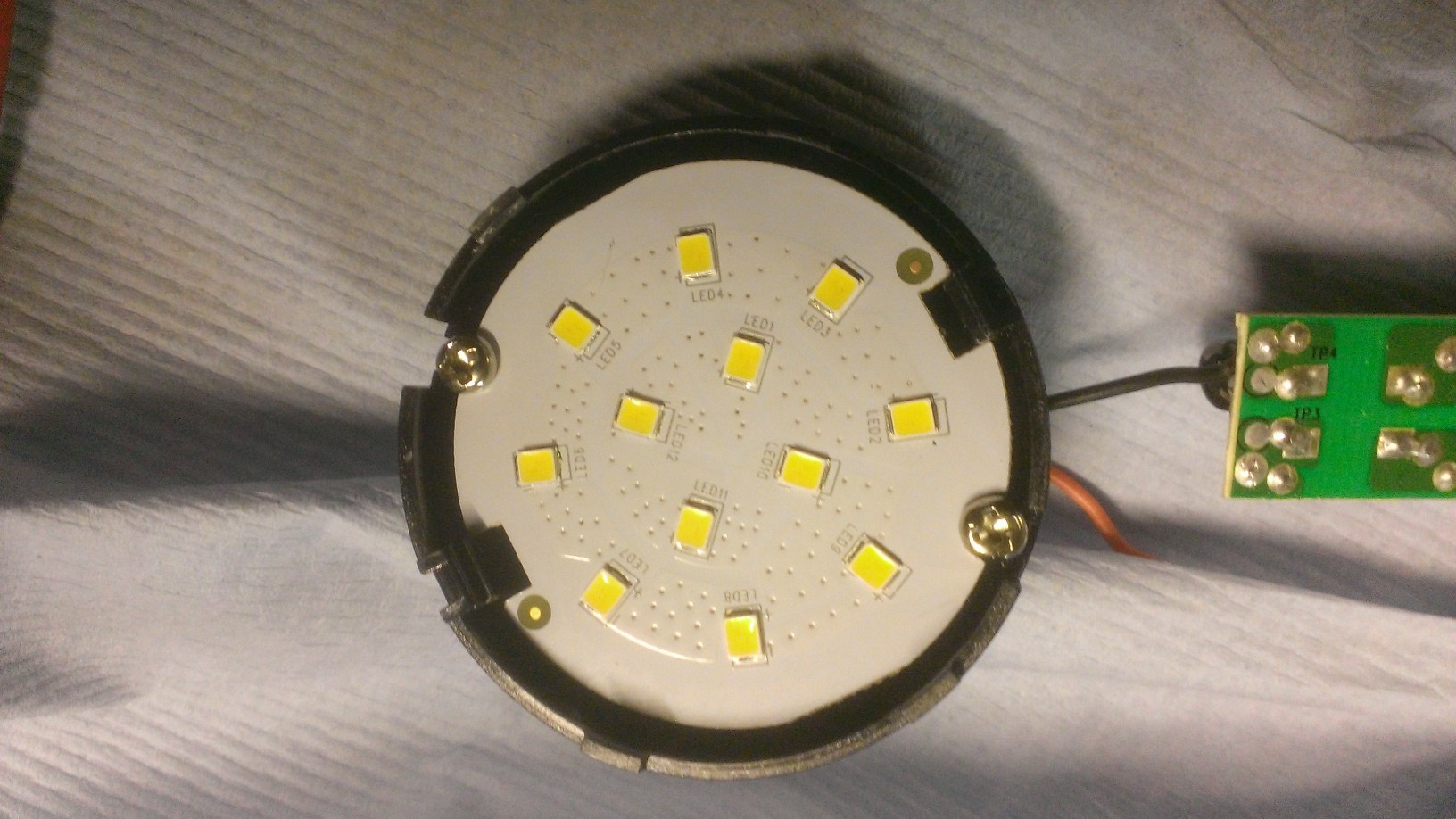

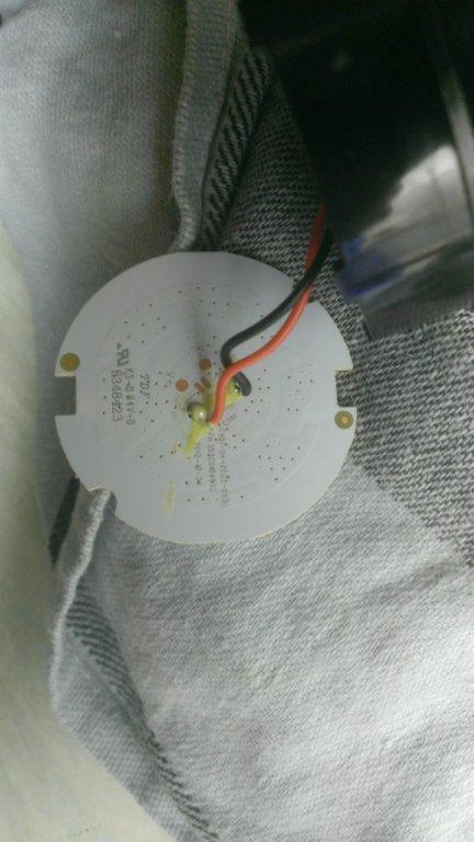

Abend zusammen, anbei habe ich euch die Rückseiten der Platinen angehängt. Die LEDs sind alle in Reihe geschaltet, daher kommt man auf 36V (12x 3V). MfG Chris
Normales Kondensatornetzteil nicht netzgetrennt. Schon der rote und schwarze Klingeldraht stellt eine Gefahr dar, daß das überhaupt verkauft wird. Neenee. Das ist für Dimmer-Experimente vollkommen ungeeignet. Du wirst irgendeine ungeregelte Spannungsquelle ab 40V Gleichspannung brauchen und eine kleine 2-Transistor-Regelschaltung zur Strombegrenzung. Oder du dimmst mit einem Analogwert, dann reicht auch ein Transistor aus.

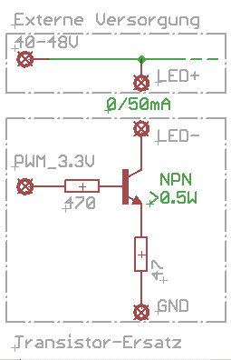

Läßt sich dein Controller so umbauen, daß der auch 48V verträgt? Oder hat der vielleicht eine interne Betriebsspannung von 3-3,3V? Die Schaltung im Anhang ist für direkten Anschluß an einen Mikrocontroller (statt der Leistungstransistoren auf deinem Modul), dann braucht man keine extra-Module dazukaufen. Das machts eh nur komplizierter statt bessser, wenn du mit 40-48V betreibst.

Helge A. schrieb: > Läßt sich dein Controller so umbauen, daß der auch 48V verträgt? > Oder hat der vielleicht eine interne Betriebsspannung von 3-3,3V? > > Die Schaltung im Anhang ist für direkten Anschluß an einen > Mikrocontroller (statt der Leistungstransistoren auf deinem Modul), dann > braucht man keine extra-Module dazukaufen. Das machts eh nur > komplizierter statt bessser, wenn du mit 40-48V betreibst. Vielen Dank Helge, ich denke nicht, dass der Controller sich umbauen lässt. Es ist doch auch möglich, die Masse zusammen zu legen und den Controller mit 12V zu betreiben. Ein 40V Netzteil zu finden ist leider relativ schwer und bei 48V verbrene ich sehr viel über den Wiederstand oder? Direkt ein 36V Netzteil zu verwenden ist nicht möglich? PS: Der kontroller meach ein negatives PWM daher wird doch ein PNP benötigt? MfG

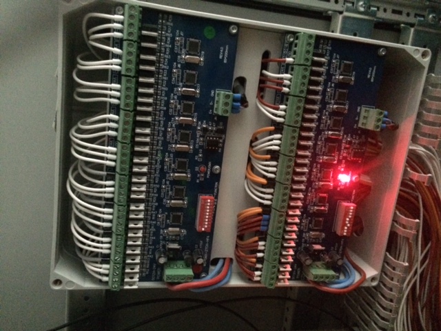

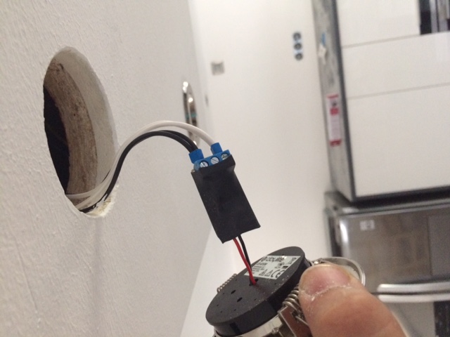

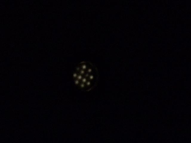

Hallo zusammen, ich habe meine Lichtinstallation nun wie besagt durchgeführt. Ich habe meine Steuerung mit 40V angefahren und die LED Spots über einen 68Ohm Wiederstand an die Steuerung angeschlossen, funktioniert auch alles so weit ganz gut. Jetzt habe ich nur das Problem, dass sobald ich die Spots ausschalte diese immer etwas leuchten. Da ich kein Oszilloskop zur Hand habe, habe ich einfach mit einem Multimeter gemessen, die Spannung die noch anliegt wenn die Spots aus sein sollten liegt bei ca. 4-6V. Woran könnte das liegen? Im Anhang habe ich noch ein paar Bilder meiner Installation angehängt, Die Platine im Schrumpfschlauch enthält nur den Wiederstand. Danke
Hi zusammen, hat denn keiner eine Idee wie ich hier anfangen kann dem Problem auf den Grund zu gehen? Würde mich echt freuen, wenn Nachts meine Räume ma komplett dunkel währen. MfG Chris

Besteht das problem auch, wenn du mal ein lastwiederstand zum messen dran hängst? Das wir evtl eine induktionsspannung auf den langen leitungen sein?
Ahnungsöos schrieb: > Besteht das problem auch, wenn du mal ein lastwiederstand zum messen > dran hängst? Das habe ich noch nicht versucht, demnach müssten aber die LEDs die näher an meinem Schaltschrank sein schwächer leuchten, das ist nicht der Fall. Bzw. müsste ich unterschiedliche Spannungen messen (je weiter weg, desto höher)? Ich werde das heute Abend mal versuchen. Die Frage, was könnte ich dagegen machen? MfG Chris

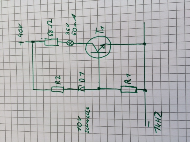

So, nach langer hin- und her- messerei ist jetzt eindeutig dass die ganze Situation echt komisch ist. Meine Idee jetzt ich baue in die Platine in der der Vorwiederstand jeder LED aufgelötet ist einen Transistor als Schalter mit ein. Da die LEDs über den negativen Pol per PWM gedimmt werden müsste eigentlich sobald die LED auch nur 10% ein ist 40V anstehen mit einer Frequenz von 1kHz. Mein Problem jetzt noch, kann mir jmd. helfen die notwendigen teile zu definieren? Da eine Frequenz anliegt, brauche ich ja (evtl.) erst einen Kondensator um die Frequenz herauszufiltern?, dann noch einen Vorwiederstand, welcher ab ca. 10V schaltet (wie berechne ich den Widerstand?) und natürlich den Transistor. Zur Anordnung: (Minus Pol) an Kondensator, Kondensator an Widerstand, Widerstand an B- Transistor Minuspol direkt an E-Transistor C- Transistor an negativpol LED Oder habe ich hier einen Fehler drinnen? MfG Chris
Hi zusammen, anbei eine Idee zum Schaltplan, kann man den so ausführen? Kann mir jmd. R1, R2, D1 und T1 bestimmen, so dass der Transistor erst ab einem Schwellwert von 10V „schaltet“. Danke MfG Chris
