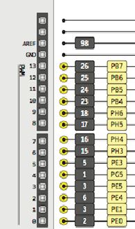

von Stefan W. (stefan_w13)
Jürgen S. schrieb:
> Um so merkwürdiger, da Du Dir die richtige Pinbelegung Deines
> Keypad-Shields im Schaltbild offenbar überhaupt nicht angesehen hast,
> sondern Du scheinst die Pinbelegung aus einem Beispiel zur
> Liquidcrystal-Library übernommen zu haben
Das LCD Keypad Shield ist auf den Controller raufgesteckt.
So liegt:
D7-->     Pin 2
D6-->     Pin 3
D5-->     Pin 4
D4-->     Pin 5
LCD_RS--> Pin 10
LCD_EN--> Pin 12
Das Bild im Anhang soll dies verdeutlichen.
Oder meinst du das das LCD Keypad Schield nicht funktioniert wenn man es
raufsteckt? Und es so anders verkabelt werden muss?
Also so:
Jürgen S. schrieb:
> // Für LCD-Keypad-Shield mit Arduino Liquidcrystal-Library
> //LiquidCrystal lcd(8, 9, 4, 5, 6, 7);
von Jürgen S. (jurs)
> So liegt:
> D7-->     Pin 2
> D6-->     Pin 3
> D5-->     Pin 4
> D4-->     Pin 5
> LCD_RS--> Pin 10
> LCD_EN--> Pin 12
Das hat mit dem Schaltbild des Keypad-Shields NICHTS zu tun.
Für das LCD-Keypad-Shield gilt dieses Schaltbild:
http://www.sainsmart.com/media/wysiwyg/Schematic.jpg
Bitte beachte oben rechts am Display, an welche Digital-Pins RW, E, DB4,
DB5, DB6 und DB7 angeschlossen sind.
Das sind NICHT die Pin-Nummern, die Du in Deinem Programm stehen hast
und die Du in Deinem letzten Posting nochmals genannt hast. Das Display
muss mit den Pins von Deiner Software angesteuert werden, mit denen es
tatsächlich angeschlossen ist.
Es gelten die Pins, die im Schaltbild stehen und die ich oben gepostet
habe.
Hier als Nachtrag noch die verwendeten Pins des Keypad-Shields, wenn Du
es auf ein Arduino MEGA Board aufsteckst:
Shield  µC   LCD
Pin-8   PH5  RS
Pin-9   PH6  Enable
Pin-4   PG5  DB4
Pin-5   PE3  DB5
Pin-6   PH3  DB6
Pin-7   PH4  DB7
Wie Du siehst, werden am µC insgesamt drei verschiedene Portregister (H,
G und E) verwendet, wenn das Shield aufgesteckt wird.
Deine Library geht allerdings davon aus, dass alle verwendeten Pins zu
einem einzigen Portregister gehören, d.h.:
Entweder muss das LCD-Display auf ganz spezielle Weise angeschlossen
werden, also nicht "einfach aufstecken", sondern Du mußt die
Verbindungen zwischen Board und Shield so herstellen, dass es für die
Library passt und nur ein einziges Portregister verwendet wird.
Oder Du mußt die Library umschreiben auf "freie Pin-Wahl", so dass das
LCD-Shield mit beliebig ausgewählten Pins des Controllers verwendet
werden kann.
Ich persönlich würde wohl die Library ändern, denn das scheint mir nicht
besonders schwierig zu sein.
