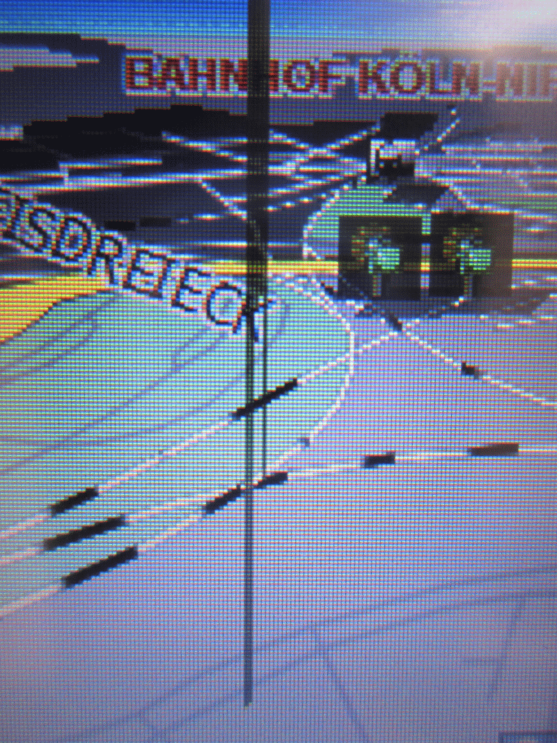

mein alter Navi hat Pixelfehler (siehe Bild).
Aus Neugierigkeit eine Frage: Woran liegt das? Videospeicher, LCD oder
Spalten/Zeilentreiber des LCD {da hätte ich eine komplette Spalte
erwartet}
Wer mag über die physikalischen Ursachen spekulieren?

Das Display ist mit Leitungen übersät. Von links oder rechts laufen die
Zeilenleitungen (für jede Bildzeile eine), und von oben nach unten (oder
umgekehrt) laufen die Spaltenleitungen, für jede Spalte und jede
Teilfarbe eine. An jedem Kreuzungspunkt ist ein Transistor, der
angesteuert wird, wenn sowohl seine Zeilenleitung als auch seine
Spaltenleitung aktiv sind. Es müssen beide da sein. Wenn durch einen
Riss oder wasweißich eine oder mehrere Spaltenleitungen irgendwo
unterbrochen werden, werden die Pixel hinter der Unterbrechung einfach
nicht mehr angesteuert und bleiben dunkel. genau das passiert hier.
Reparatur unmöglich.

ich vermute mal ganz stark, daß in solchen "einfachen" Navis kein
aktiv-Display (TFT) drin steckt, sondern ein passiv-Display verbaut ist.
Da der Transistor am Kreuzungspunkt nur für diesen einen Kreuzungspunkt
zuständsig ist, gäbe es meiner Meinung nach auch nur einzelne
Pixel-Ausfälle, und nicht partielle Spalten-Ausfälle. Es sei denn, 129
Transistoren einer Reihe würden aus Solidarität gleichzeiig ausfallen.
Der Effekt ist übrigens "dynamisch", d.h. die Länge ändert sich
gelegentlich (keine Ahnung wovon das abhängt). Gestern gingen die
Striche bis zum Bildschirm-Rand (Oberkante). Heute sind einige Pixed an
der oberen Kante auch weider "korrekt" (nicht alle gleichmäßig, von
Spalte zu Spalte unterschiedlich). Ich habe also eine "Strich
mittendrin". Sowie ich das erkennen kann, sind imemr alle 3 Farben
gleich betroffen, welche das jeweilige Tripel "partiell" abdunkeln (es
ist ja nicht komplett schwarz)
Hat noch jemand Ideen zur Ursache?
