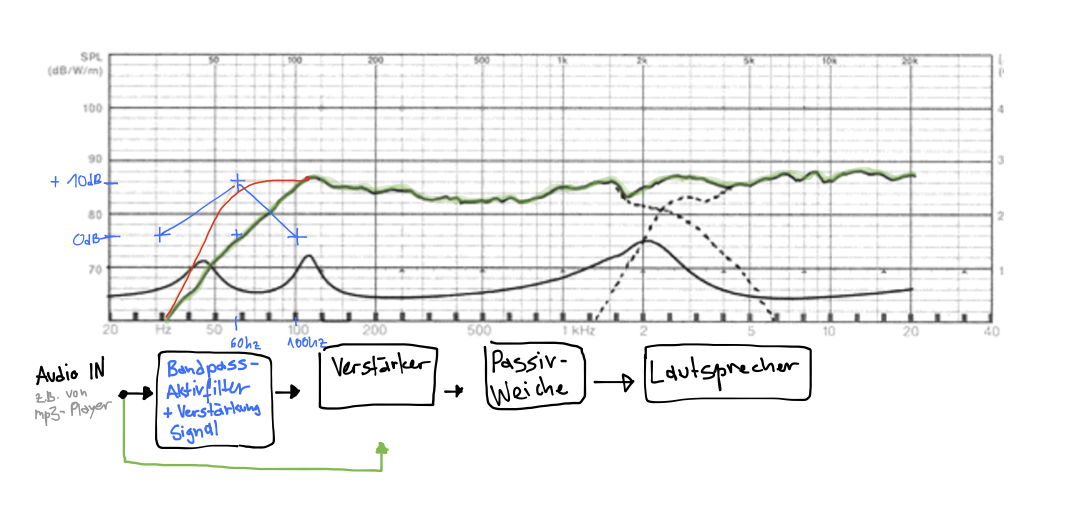

Ich besitze eine selbst gebaute mobile Lautsprecherbox welche ich z.B
mit einem mp3-Player betreiben kann.
Das Eingangssignal (vom mp3-Player) geht an den Verstärker und wird
danach entsprechend passiv gefiltert. Nun möchte ich gerne das
Eingangssignal im Bassbereich aktiv verstärken.
In der Grafik im Anhang habe ich das entsprechend illustriert:
- Grün dargestellt ist der gemessenen Frequenzgang der Box ohne
Aktivverstärkung.
- Rot dargestellt ist das erwünschte Endergebnis des Frequenzgangs im
Bassbereich.
- Blau dargestellt ist das zu verstärkende Signal in Db.
Das Eingangssignal muss also einen aktiven Bandpass durchlaufen, welcher
eine Verstärkung von ca 10dB bei 60Hz und eine Flankensteilheit von
ca 130 dB/Dekade(?) hat, sodass bei 30Hz und 100Hz keine Verstärkung
mehr
stattfindet.
Zurück zur eigentlichen Fragestellung;
1.Macht es Sinn resp. ist es möglich einen Aktivfilter so auszulegen?
2.Kann ich das Eingangssignal direkt in den Aktivfilter leiten oder
sollte es   noch "vorverstärkt" werden? (z.B durch lm386)
3. Welche Operationsverstärker sind dafür (Audio) am besten geeignet?
Danke im Voraus
Gruss
Ja, siehe hier:
http://www.linkwitzlab.com/filters.htm
http://www.linkwitzlab.com/filters.htm#2
Das Aktivfilter kommt in der Regel vor der Leistungsendstufe.
Was willst Du ausgeben?
OPA2134
http://www.reichelt.de/index.html?ACTION=3;ARTICLE=73934;SEARCH=OPA%202134%20PA
OPA2604
http://www.reichelt.de/index.html?&ACTION=446&LA=2
Es geht aber auch noch besser, teuerer.
mfg klaus
