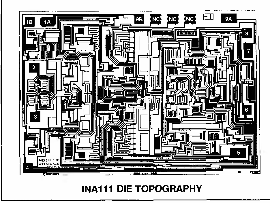

Hallo!
Hätte eine Frage zu diesem Bauteil:
http://pdf1.alldatasheet.com/datasheet-pdf/view/56673/BURR-BROWN/INA111.html
Und zwar:
Ist der intern wirklich so einfach aufgebaut, wie der Schaltplan es auf
der ersten Seite des verlinkten Datenblattes darstellt, oder gibt es da
noch einige andere Dinge, wie irgendwelche Kompensationen etc, die nicht
eingezeichnet sind?
Kann man allgemein davon ausgehen, dass ICs immer komplizierter gebaut
sind, als diskrete Schaltungen mit gleichen Funktionen?
Ist es besser fertige ICs anstatt diskreten Schaltungen zu verwenden,
wenn es welche gibt? (Wegen der elektrischen Eigenschaften der
Schaltung, meine ich, nicht Zeitaufwand, Kosten etc)
Danke!
> eingezeichnet sind?
Das ist doch nur das Prinzipschaltbild. Die dort eingezeichneten OPs
sind da auch aus mehreren Transistoren aufgebaut.
Es gibt dort andere Designregeln. Man vermeidet moeglichst Widerstaende
und ersetzt sie durch Stromquellen. Kondensatoren gehen nur bis einige
100pF, Spulen nur bis einige nH. Also werden Schaltung so ausgelegt das
sie moeglichst nur mit Transistoren funktionieren. Auch sind integrierte
Widerstaende sehr ungenau, Widerstandsverhaeltnisse untereinander
koennen aber genauer hergestellt werden. Auch sind einige
Schaltungstricks nur integriert richtig moeglich, z.B Bandgapreferenzen.

Das ist ja nur ein Prinzipschaltbild. Wenn man den echten Aufbau sehen
möchte dann muss man ja auf Transistorebene runtergehen. Das würde ja
dann gar keiner mehr blicken. Ob der nun besser ist als Dein eigener
Aufbau? Wenn Du ein schlauer Fuchs bist und das IC schon längst veraltet
dann vielleicht. Aber ich glaube für den 0815 Anwender ist es nicht
einfach so ein IC zu toppen.

Hier mal als Beispiel, wie jeder der eingezeichneten
Operationsverstärker etwa aussehen könnte:
http://upload.wikimedia.org/wikipedia/commons/2/28/OpAmpTransistorLevel_Colored_DE.svg
Wenn man das einzeichnet und dann noch die Spannungsversorgung, ist es
nicht mehr so einfach.
Das Prinzipschaltbild dient nur dem Verständnis vom Verhalten der
Schaltung und ist nicht dazu gedacht, den Chip damit nachbauen zu
können.

Damit ein Instrumentenverstärker seine Daten / Spec einhalten kann, ist
es wichtig, dass alle "Bauelemente" die selbe Temperatur haben.
Sogar der Temperaturgradient innerhalb eines ICs wird durch geschicktes
Anordnen der Elemente kompensiert.

Gerade wenn es um einen kleinen Offset geht, sind ICs besser als
diskrete Bauteile. Auch sonst profitieren ICs ggf. von sehr gut
gepaarten Bauteilen - was man diskret nicht so gut hin bekommt.
Auch steckt in den vermeindlich einfachen Schaltungen oft viel
Entwicklerwissen drin. Die Transistoren sind oft speziell auf die
Aufgabe angepasst - da hat man mehr freie Parameter als einfach nur
2N????. Schon so etwas wie einen Multi-Emitter Transistor kann man kaum
einzeln bekommen. Auch parasitäre Kapazitäten bekommt man diskret nicht
so klein wie auf dem Chip.
Auf dem IC gibt es aber auch Einschränkungen - so dass in einigen Fällen
diskrete Lösungen besser sein können. Nicht umsonst gibt es immer noch
Hybrid ICs für spezielle Aufgaben.
